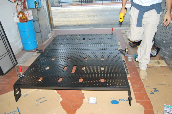

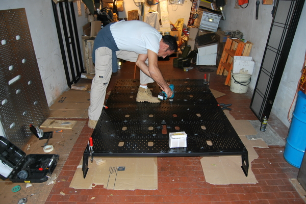

appoggiare il piano di alluminio sul portapacchi (se è in kit di due pezzi montate la giunzione per avere un pezzo unico), controllate se tutti i lati hanno la corrispondenza dei fori in prossimita del centro dei tubi del portapacchi, dopo aver centrato il piano bloccatelo con dei morsetti e cominciate a praticare i fori; usate due trapani perchè dopo i primi 10 fori il motore si sarà scaldato e sarà necessario farlo riposare. I fori sul piano sono da 4,0 mm per i rivetti da 4,0 stagni,tuttavia è consigliabile di praticare tutti i fori da 4,5mm per facilitare l'inserimento dei rivetti
il kit prima del montaggio

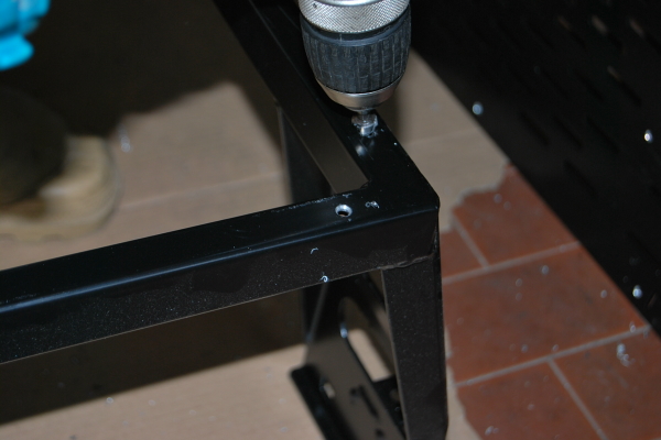

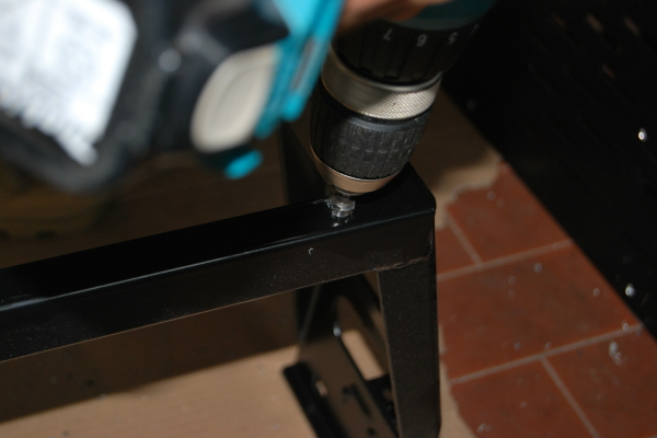

 si eseguono i fori da 4,5mm sul portapacchi, i fori del piano di alluminio fanno da guida
