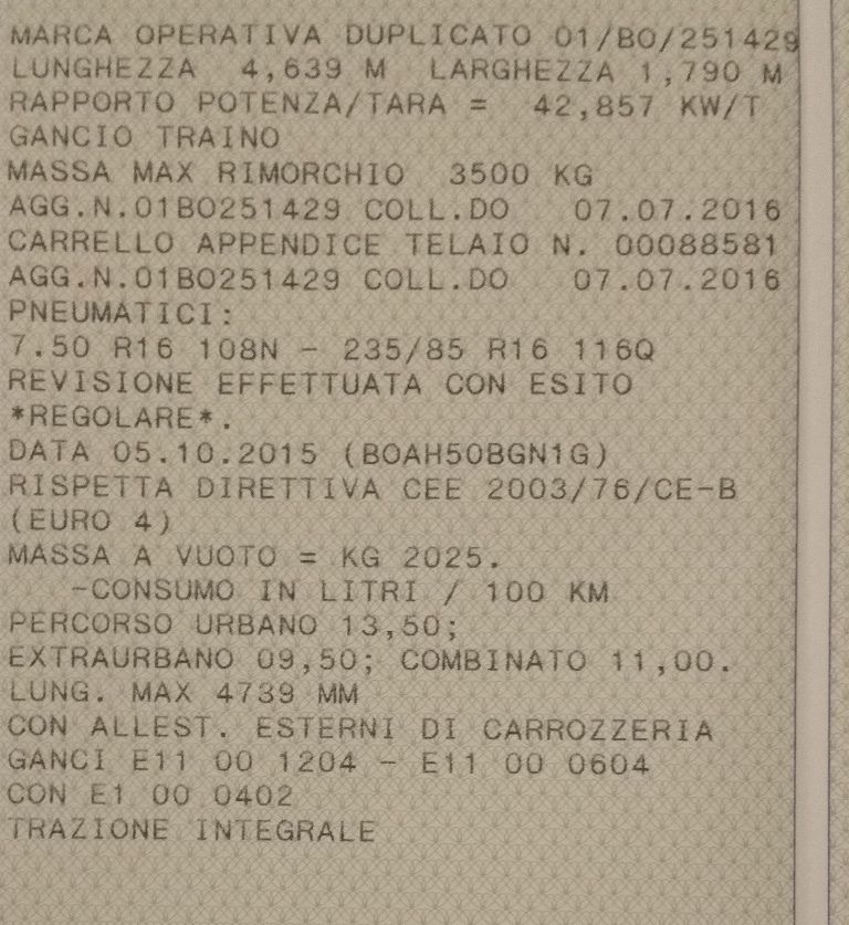

Per complicare ancora più le cose a me il gancio è stato messo a libretto senza nessuna sigla:
Per trovare la sigla devi far riferimento al verbale di collaudo (il cui numero di pratica è riportato comunque a libretto, ma che non sei obbligato a portarti dietro)
Ma secondo voi, la scritta a libretto "DOTATO DI ALLESTIMENTI ESTERNI DI CARROZZERIA" (vedi foto libretto precedente) non vuol dire che puoi avere montati griglie parafari, pedane, cantonali e quant'altro purché si tratti appunto di carrozzeria e non di accessori funzionali (tipo snorkel, paraurti con verricello, etc...)?
Io l'avevo interpretata così! :P

secondo me gli allestimenti esterni di carrozzeria sono quelli riferiti ai codici sotto, ovvero i ganci. Poi magari mi sbaglio è...

landy76 ha scritto:secondo me gli allestimenti esterni di carrozzeria sono quelli riferiti ai codici sotto, ovvero i ganci. Poi magari mi sbaglio è...
E se fosse riferito al "LUNG. MAX 4739 MM" scritto sopra?
Quando monti gomme 235 le misure cambiano rispetto ad avere le 205 standard
Messaggi: 5027
Messaggioil 22/09/2016, 14:13
...in effetti...sembrerebbe proprio riferito alla parte sopra...

Le sigle che hai corrispondono a tre "strutture gancio "...... come fai ad avere contemporaneamente tre strutture montate ???
Ne devi avere una registrata sul libretto.....non puoi alternare il gancio come se fossero pneumatici !!
Se cambi tipo di struttura devi fare la Visita e Prova per quella specifica .......
Sarebbe stato corretto se tu avessi avuto scritto " IL VEICOLO PUO' ESSERE DOTATO FIN DALL'ORIGINE....." seguito dalle tre sigle.....in questo caso per queste tre strutture gancio non avresti avuto bisogno del nullaosta , ma sempre della Visita e Prova in Motorizzazione, con dichiarazione d'installazione a perfetta regola d'arte per UNA delle tre strutture...
I codici corrispondono a :
E 11 00 1204 - Stuttura regolabile in altezza
E 11 00 0604 -Rear Step
La E 1 00 0402 è scritta male ......
La sigla corretta è : E 11 00 0402 e corrisponde alla struttura che monti te
