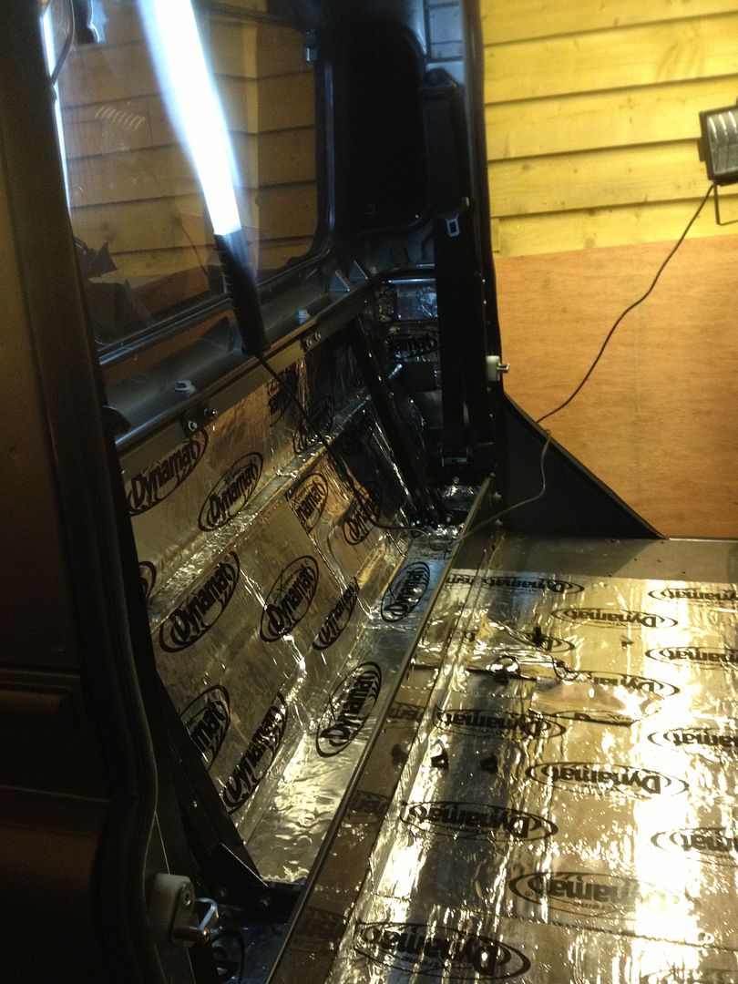

C'è anche la Dynamat
http://www.dynamat.com/brands/dynamat-xtreme/
La russa STP
http://stp-russia.ru/products
Guarda anche queste realizzazioni :

Io ho preso il dynamat extrem per fare il cielo
