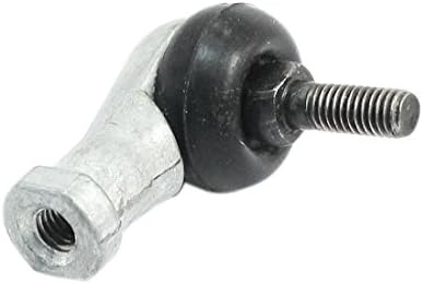

Si sono spezzate le testine dell'astina di accoppiamento tra cilindretto e serratura, sono di plastica,percui dopo 40 anni....
Puoi sostituirle con 2 testine metalliche collegate tra loro da un pezzetto di barra filettata,oppure cerchi 2 testine di plastica in un negozio di modellismo(io andrei con le testine di metallo

Io ho trovato in uk le originali nuove e ho pagato 50€ a barra (ti danno la barretta completa di testina) ..
Tornassi indietro prenderei quelle di metallo come consigliato da quello_la.

Sulla mia avevo messo le testine in plastica trovate nel negozio di modellismo, e per ora reggono, ma nel frattempo mi sono procurato queste,in teoria eterne:
https://www.amazon.it/sourcingmap®-femmina-diametro-filettatura-cuscinetto/dp/B00NQ2LLMU
Ovviamente prima di cambiarle aspetterò che si rompano di nuovo :lol:

In teoria sono giunti sferici comuni, quindi se vai da una ferramenta ben fornita li trovi.
Io li ho presi in cina per tenerli di scorta, ma oltre ad averci messo un mese ad arrivare ho sbagliato misura e quindi nn so che farmene :mrgreen:

Non so se si trovano con la cuffia di gomma che trattiene il grasso, io in città li avevo trovati senza cuffia e con ingrassatore,non molto comodi...li ho presi anch'io dalla cina, basta cercare il codice

Sono 4 in totale.
