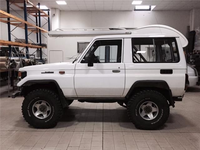

Quello va bene per le lavatrici :mrgreen: :mrgreen: :mrgreen:

Mi spiace doverti contraddire, ma per la macchina che hai postato ci va questo sigillante:
http://bostik.it/prodotti-professionali ... ante-bagno
