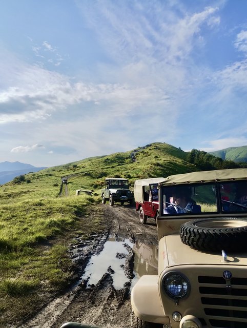

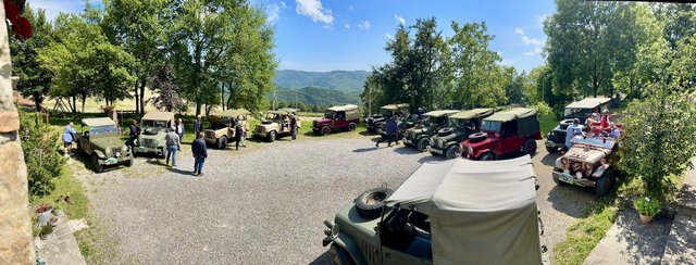

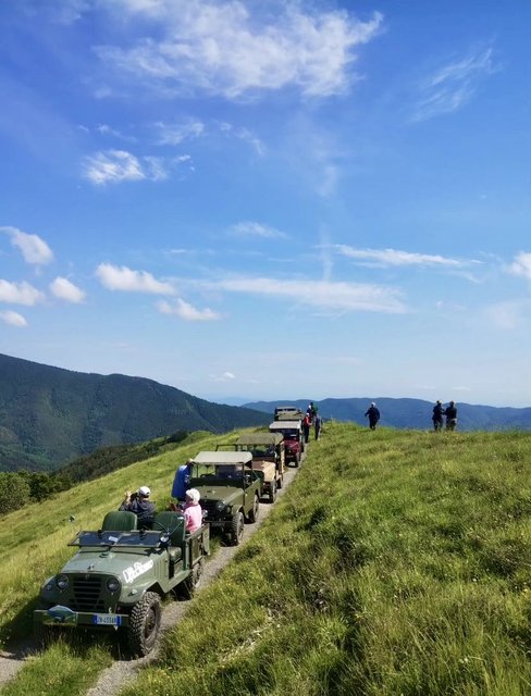

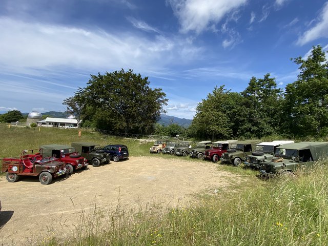

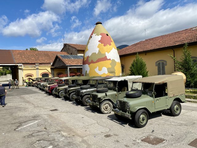

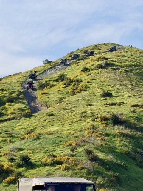

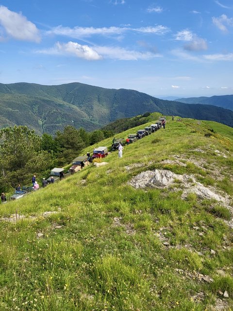

In attesa di avere tutte le foto del primo e semplice upgrade fatto sulla sorella vi condivido una delle mie più grandi soddisfazioni di questo 2024 che ormai sta giungendo alla fine; infatti quest’anno ricorreva il 30 esimo raduno del Registro Alfa Romeo Matta e mi è stato affidato l’arduo compito di organizzare una due giorni nei mie territori, ovvero sulla Montagna Pistoiese.
Con grande timore accetto il compito e beh direi che è andata bene, infatti la partecipazione è stata enorme, ben 15 Matte (forse la più alta partecipazione in 39 anni di raduni) arrivate da tutta Italia tra cui 2 ben rare AR52, versione civile della Matta, e la famosa Matta ambulanza (carr. Fissore) ancora in carico alla Misericordia di Prato dal 1954.

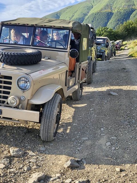

Oltre alle visite museali e alle necessarie soste rifocillatorie, la parte più bella è stata sicuramente l’escursione su una delle mulattiere più belle e panoramiche della zona, che ha messo alla prova macchine e piloti.
Mi sono dilungato anche troppo andando nuovamente fuori tema ma non è da tutti i giorni poter vedere 15 Matte tutte indieme….
In visita all’osservatorio astronomico di Pian dei Termini, San Marcello Pistoiese
Sosta irrinunciabile per il pranzo
Sulla mulattiera

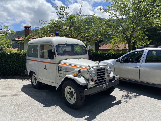

La Matta ambulanza della Misericordia di Prato
La compagnia al gran completo

Spettacolo, veramente una più bella dell'altra.
Complimenti per l'ottima riuscita!! :64

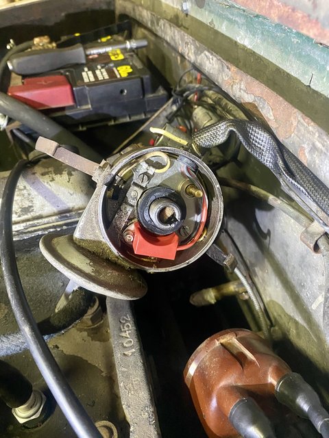

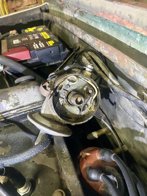

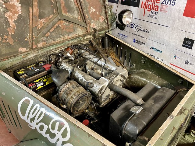

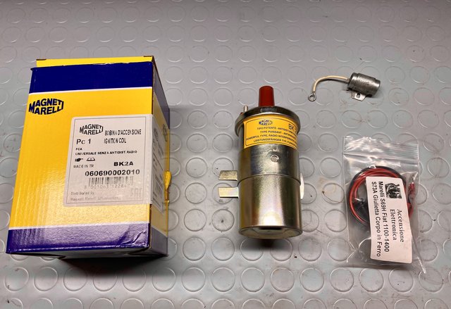

Iniziamo con il primo punto della lista dei lavori da fare che consiste in una modifica semplice, di facile installazione e molto utile. Si tratta della sostituzione della bobina di primo impianto, la Magneti Marelli B5 Superpotente, e l’installazione della nuova accensione elettronica, comprata un anno fa, ma che ancora non avevo messo all’opera.
Ebbene si, in tutti questi mesi e km percorsi la Matta ha continuato a funzionare con le sue puntine e la sua bobina che nonostante i 70 e passa anni hanno continuato a fare un egregio lavoro; gli unici difetti riscontrati sono stati un minimo ballerino maggiormente accentuato a freddo e una scarsa elasticità di erogazione a passi giri.

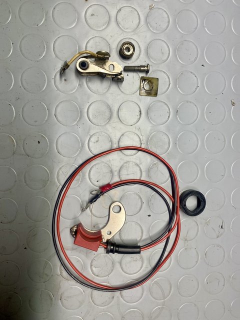

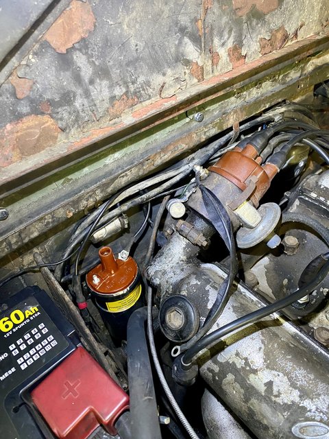

Dopo aver preso coraggio si inizia il lavoro sostituendo per prima cosa la bobina e montando una nuova Marelli BK2A (già testata con successo sull’altra Matta); successivamente si procede allo smontaggio delle vecchie puntine, pulizia accurata e controllo di eventuali giochi presenti, ingrassaggio e montaggio del semplice modulo di accensione.
Già alla prima accensione si nota la scomparsa del minimo ballerino e dopo qualche correzione alla messa in fase il lavoro può dirsi concluso.
Le prossime prove rileveranno se ne avrà beneficiato anche l’erogazione ma sicuramente è stato un bel passo avanti per la nonnetta ultra-settantenne.
P.s.
Per completezza ho mantenuto il suo condensatore che ovviamente risulta isolato e assolve solo funzioni estetiche. Inoltre le prove eseguite sulla vecchia bobina hanno constatato che comunque era ancora in ottima salute.
Il passaggio di testimone dal vecchio al nuovo
Tutto ripristinato e quasi completamente invisibile la modifica

Bellissimo il raduno, ed i mezzi! :o .. Sarò fuori coro, ma a me, alcune modifiche "migliorative" piacciono su questi mezzi, e non poco! Ottima iniziativa l'accensione elettronica! :3

ok sono ufficialmente innamorato dalla matta ambulanza :mrgreen:

mocionci ha scritto:ok sono ufficialmente innamorato dalla matta ambulanza :mrgreen:
Siamo in tre allora....però (è vero che è la mia fissazione anche su modelli più "moderni") forse se avessero montato la ruota di scorta esterna su uno dei due portelloni....avrebbero guadagnato un bel po' di spazio dentro!! :mrgreen: :lol: 8-)
...sti Pratesi... :roll: :? :mrgreen:
P.S. qui altre foto della Matta della Mise Prato http://www.fiammeblu.it/thumbnails.php?album=15818
Messaggioil 24/12/2024, 12:08
...soprattutto dopo aver cambiato una ruota infangata con un ferito a bordo :mrgreen:
Comunque, come forme, è la classica macchinina che ti regalavano a Natale da bambino....esagerata!!!!
