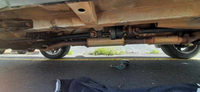

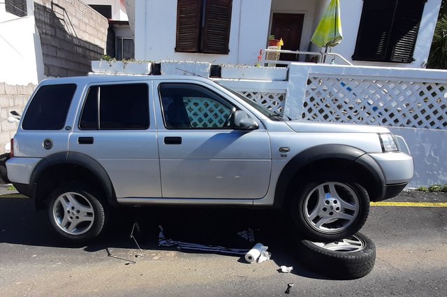

Oggi ho effettuato il lavoro, senza smontare il VCU bensi sdraiandomi sotto la vettura come in foto:

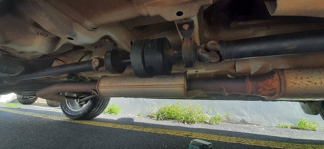

Poi ho trapanato con punta per metallo fino a toccare leggermente ai dischi interni:
Ho lasciato uscire il liquido vischioso per qualche oretta finchè non si è fermato da solo per poi pulire il tutto:

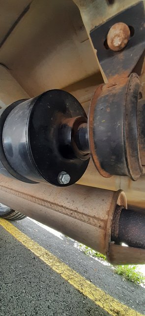

Infine filettato il buco a mano con apposita punta filettata e richiuso con dado apribile:
Terminato il lavoro ho provato nuovamente attraverso il test della ruota posteriore alzata e ruotando la stessa si nota un netto miglioramento della fluidità, adesso scorre molto meglio rispetto prima che sembrava quasi inchiodata. Solo il tempo mi dirà se la modifica sarà eterna o se tornerà ad indurirsi, personalmente credo di aver risolto definitivamente ogni problema al vcu, in quanto essendoci meno olio tra i dischi sviluppa meno pressione al riscaldamento degli stessi (in fase di slittamento dell anteriore) garantendo comunque trazione in caso di necessità. Come tutti sappiamo ciò è dovuto all'invecchiamento precoce dell'olio viscoso che dopo anni di utilizzo aumenta le sue capacità di dilatazione bloccando i dischi al loro interno e causando rotture del IRD e del differenziale posteriore. Ricordo che i primi sintomi si vedono dai bordi esterni dei pneumatici posteriori che iniziano a consumarsi precocemente, nonchè dalla vettura che sembra frenata quando si gira comnpletamente il volante, soprattutto in retromarcia. Personalmente il mio VCU è durato 210.000 km, facendo poco sterrato. Gli unici attrezzi che ho dovuto usare sono un trapano, una punta per metallo e una punta filettata per rifare la sede del buco da chiudere con un dado da 8mm. Tempo di lavoro un paio di ore e qualche bestemmia per la posizione scomoda di lavoro.
Spero sia una guida utile per tutti, ciao! ;)

Secondo me, eliminando il liquido hai si sbloccato la trasmissione ma anche hai trasformato il tuo Freelander in un 4x2. ;)

Io farei un secondo foro a 180 gradi con un altra vite, per mantenere equilibrato il tutto...

Do ragione a Verdone aggiungendo che probabilmente su asfalto non avrai gran differenza di trazione ma appena avrai bisogno credo noterai la differenza.. (es neve es fango ecc..) oltre quello sei sicuro che non crei vibrazioni quel bullone installato per chiudere il buco? Sia chiaro che non voglio criticare nessuno ognuno fa ciò che crede sul suo mezzo

Una vite così grande ha un peso non trascurabile su un elemento che ruota e porterà probabilmente ad avere delle vibrazioni, magari impercettibili, ma deleterie per quello che gli sta vicino (per esempio cuscinetti).

Ma che dite su..
Non esponete baggianate..
Chi porta a far equilibrare gli alberi di trasmissione è solo un precisino puntiglioso che butta alle ortiche i soldi :lol:
Cosa volete che sia una vite così grande poi anche nella parte esterna dove gira sicuramente più lentamente e produce meno squilibrio..

Il bullone pesa pochi grammi in quanto è lungo poco meno di 1cm e la trazione 4x4 rimane solo leggermente meno precaricata, considerando che il liquido invecchiando porta la normale distribuzione originale (80% davanti e 20% dietro) a pareggiare sempre di piu avvicinandosi ad un 50/50% ma con troppo precarico anche in fase di curve e fuoristrada, che poi si ricarica su IRD e differenziale posteriore rompendo gli stessi. Facendo la prova empirica della ruota posteriore alzata la rotazione risulta piu fluida ma mai libera, riportando il vcu a valori molto simili al nuovo. Se ci pensate è una semplice legge fisica di dilatazione dei liquidi, ci sono decine di testimonianze in rete, soprattutto su siti inglesi che hanno risolto attraverso questa modifica senza comprare il vcu nuovo e considerando che si tratta di un pezzo ad usura limitata credo sarà eterna. Sicuramente sarebbe stato meglio sostituire il liquido interno con uno nuovo apposito e richiudere con vite filettata a brugola invece che dado esterno, da considerare pero' che non ho smontato nulla evitando ore ed ore di lavoro, posso solo dirvi che in fase di foratura esce un 20-30% del liquido totale, permettendo pertanto un allegerimento di pressione tra i dischi tale da garantire perfettamente la trazione in caso di scivolamento dell'asse anteriore. Nelle prossime settimane testero' la trazione posteriore su un bel percorso off road e vi terro' aggiornati... ;)

Chiudi il buco almeno con un grano e del teflon..
Pochi grammi in un albero già nella parte centrale vuol dire molto.. una testa di un bullone nella parte esterna è molto... ;)
Soprattutto quando sarai a velocità di crociera autostradale.. ;)

Si, l'ho fatto, e tra il distanziale del dado ho messo anche una sottile guarnizione in gomma per evitare che possa trafilare leggermente ;) Preciso anche che volevo solo condividere la mia esperienza per chi è appassionato del fai da te e non vuole o non può sostituire lo stesso con uno nuovo o revisionato ;)

Nel senso se puoi e c'è abbastanza ciccia usa un grano al posto di quel bullonazzo.. crei meno squilibrio.. ;)

Concordo, ma non ne sono riuscito a trovare uno da pochi mm di spessore... :roll: cmq l'ho appena testata a 130 km/h e non ho sentito alcuna vibrazione, inoltre non perde una goccia ;)

le bilanciature in meccanica si fanno all'esterno proprio perchè basta togliere pochissimo materiale per riequilibrare il tutto... quindi pochi grammi fanno la differenza...
concordo sull'utilizzo del grano o magari metti una vite in ergal.

Dopo 3 settimane di utilizzo su strada e il week end appena passato in fuoristrada medio/pesante posso dire che la modifica funziona perfettamente. Ho attraversato un fiumiciattolo e fatto diverse salite/discese su un percorso sassoso misto fango, appena le ruote anteriori slittavano entrava dopo 1/2 secondi la trasmissione posteriore, credo d'aver risolto definitivamente il problema del vcu ;)

discochic ha scritto:Ho lasciato uscire il liquido vischioso per qualche oretta finchè non si è fermato da solo
discochic ha scritto:posso solo dirvi che in fase di foratura esce un 20-30% del liquido totale
sicuro che con un foro in quella posizione, dopo qualche ora è uscito solo 1/4 del liquido totale?!
