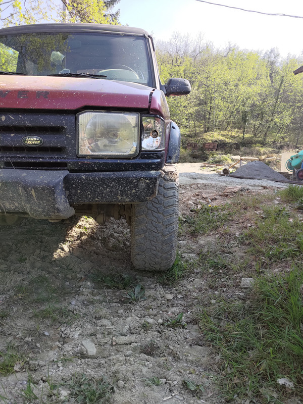

Salve, mi intrometto anchio nella discussione senza aprire l'ennesimo thread.
Io ho un disco 300 tdi con cerchi originali in ferro e 235/70 r16. Ho ispezionato tutto il cerchio ma non ho trovato da nessuna parte la dicitura dell'offset quindi non ho idea della base di partenza. Sotto il link come si presenta con questi cerchi.
download/file.php?id=161014&t=1
Vorrei anch'io montare dei cerchi scampanati mantenendo la stessa misura di gomme, pensavo dei 7xr16 con offset -10 perche' non mi interessa allargare piu' di tanto la carreggiata, solo di avere un po' di piu' stabilita'.
Qualcuno ha qualche parere a riguardo?

Messaggioil 17/07/2026, 8:38
I cerchi della tua Disco sono i classici cerchi in acciaio originali, canale 7, ET +33. ;-)
Messaggioil 17/07/2026, 10:04
Grazie mille per la risposta express.
Quindi se adesso montassi dei cerchi 7x16 con offset -10 allargherei la carreggiata di circa 4 cm per lato, giusto? da quello che ho capito l'offset si calcola in mm

Messaggioil 17/07/2026, 10:23
Esatto.... da +33 mm a -10 mm = 4.3 cm di spostamento verso "l'esterno" del cerchio, quindi un allargamento complessivo della carreggiata di 8.6 cm.
Fai bene i conti dell'allargamento, per non rischiare di avere poi le ruote più sporgenti della carrozzeria.
