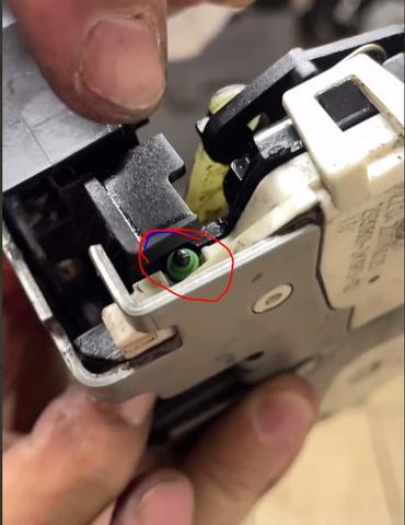

... Mi è sorto un piccolo problema con la chiusura centralizzata. Quando chiudo la macchina col telecomando le portiere si chiudono tutte ma da un colpo di Clakson come se ci fosse una porta aperta. Cosa può essere.
Di fatto la luce interna resta accesa. Può essere che han toccato qualcosa nel togliere il cielo? Hanno staccato la batteria per fare una cosa e potrebbe essere lo stacco e il riattacco della batteria?
Messaggi: 6362
Messaggioil 21/12/2025, 11:18
Se ti resta luce accesa (e clacson suona), di sicuro una portiera non "scatta" nel contatto elettrico.
Il contatto è interno alla serratura, purtroppo, quindi prima di smontare pannelli e serrature, ti suggerisco di provare a spruzzare wd-40 nei vari meccanismi....nella speranza che il "pirolino" che da il segnale di apertura-chiusura (vedi foto) riprenda a funzionare....e che il problema si risolva cosi. ;)
Spruzza e poi apri-chiudi più volte... 8-)
Messaggioil 21/12/2025, 14:21
Ok grazie non sapevo fosse lì. Lo cercavo ma come avevo letto pensavo fossero poco raggiungibili.
Messaggi: 6362
Messaggioil 21/12/2025, 15:08
Infatti sono poco raggiungibili.
Si raggiungono solo smontando la serratura.
Tuttavia, lubrificando bene magari con un beccuccio, direttamente dal meccanismo di apertura della serratura (senza smontare niente) dovresti arrivare anche in quella zona.
Poi, con una serie di apri-chiudi della portiera, potresti ripristinare la situazione. ;)
