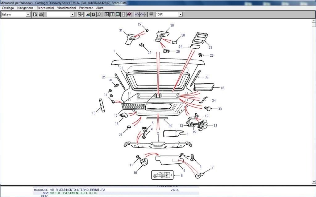

Volevo smontare le retine posteriori sul cielo per ripristinarle, ma come si smontano? Sono ad incastro? Non vorrei romperle, qualcuno ha uno schema di come si smontano?

Se sono fissate come sulla Disco Td5......DEVI TIRARE GIU' IL TETTO!!!!!!!!!!!!! :o
Perchè hanno delle staffette nel retro del cielo con dei piccoli perni incastrati. :?
Attendi conferma da chi ha già fatto l'operazione sulla 200...è meglio! ;)

temo sia proprio così, ma guarda che tirare giù il cielo non è un lavoro così impegnativo.

Messaggioil 06/03/2014, 11:41
Beh, insomma....
Io l'ho fatto per riverniciare il cielo dopo la tipica scollatura del tessuto....
Con tettucci elettrici, poggiatesta sul tetto, antifurti, montanti laterali con SEI cinture di sicurezza.....c'ho impiegato messo preciso DUE ore di smontaggio (e altrettante di montaggio).
