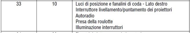

Buongiorno Ragazzi, sono rimasto al Buio! Le luci del quadro e degli interruttori del clima si sono spente. Ho controlato i fusibili con un tester e sono ok. Non so se è utile ma non funzionano nemmeno le luci di posizione anteriore e posteriore destra.
Altre possibili cause oltre ai fusibili? nel pomeriggio proverò a spruzzare con spray per contatti elettrici.

Nello schema dei fusibili, non ricordo che ci sia un solo fusibile che gestisce tutta quella roba...quindi penserei molto di più a una certa "stanchezza" della BCU... :? :roll:
Tuttavia, prima di correre ai ripari....hai banalmente controllato le lampadine del clima, per esempio?
Fusibile da controllare
Il fatto che non ti funzionino le posizioni ant-post solo dal lato dx....mi fa invece pensare a un altro fusibile...
Cambiali i fusibili, per fare una prova....e poi cerca di vedere che non ci siano strane ossidazioni....

Alla fine ho trovato un fusibile bruciato, l’ho cambiato e tutto funziona nuovamente
