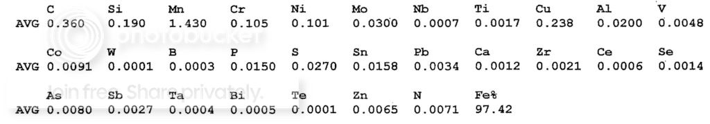

analisi materiale puntone anteriore defender
tagliato e testato.....
Messaggi: 8847
Messaggioil 05/10/2015, 14:39
...stanco dei soliti dubbi abbiamo sacrificato un puntone per le analisi

L'originale?

Messaggioil 05/10/2015, 14:43
geracera ha scritto:L'originale?
si puntone anteriore originale defender

Messaggioil 05/10/2015, 18:39
durezza puntoni originali 220 HB

Messaggioil 05/10/2015, 18:53
arkadia ha scritto:durezza puntoni originali 220 HB
Quindi più o meno come un acciaio C45, saldabile ma con qualche precauzione

Messaggioil 08/10/2015, 7:53
Certo che se questo è il materiale e sono spessore 15/20 mm (se non mi ricordo male....), hai voglia a farli altrettanto robusti saldando assieme 2 "lamierini" ......... :?
