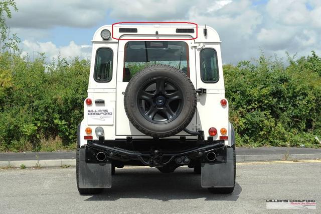

Fuori dal coro. 8-)
E prevedere invece delle prese d'aria "apri/chiudi" nella parte di tetto fisso SOPRA il portellone?
Nella stessa zona in cui alcuni versioni di Land hanno proprio due bocchette d'aria...foto presa in rete "al volo".
Messaggioil 09/07/2026, 6:34
Dolx89 ha scritto:Allora potresti valutare una soluzione più "definitiva": rifai la sagoma del vetro con una lastra di alluminio, su questa fai la modifica dell'oblò (che sia da camper, barca ecc), la fai verniciare di nero opaco o del colore carrozzeria in base ai tuoi gusti e poi la fissi in maniera "stabile" sul portellone al posto del vetro stesso ;-)
Sta roba mi servirebbe nei 3 mesi estivi se vado via, nei restanti preferirei conservare lunotto termico e tergilunotto.
mattia.ghigo ha scritto:E prevedere invece delle prese d'aria "apri/chiudi" nella parte di tetto fisso SOPRA il portellone?
Sarebbero assolutamente insufficienti. Un po' come le bocchette anteriori... se vai avanti l'aria entra, ma se sei fermo servono a poco.
