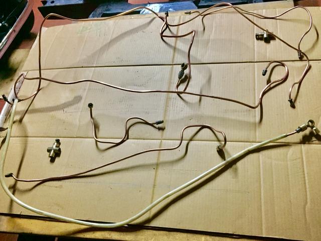

E anche l’impianto frenante è quasi sistemato.

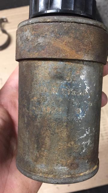

Dopo è toccato 4 strumenti del cruscotto, di cui 3 originali. Si trovavano in buone condizioni generali anche se i quasi 70 anni di vita avevano lasciato segni, sporcizia e tracce di vernice.
Di conseguenza i passi sono stati quelli di aprirli tutti, pulire accuratamente i quadranti e i fondi, rifare il bianco alle lancette. Le carcasse erano tutte in buone condizioni, è stato necessario solo una accurata pulizia, verniciatura della parte interna in bianco e una mano di trasparente all’esterno.
Dove necessitava ho ricreato la fascia arancione posta davanti alle feritoie di ingresso della luce, mentre per le guarnizioni ho utilizzato dei normali O-ring.
Il risultato è più che soddisfacente.
