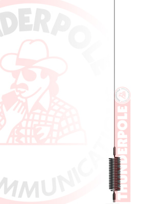

Messaggioil 21/01/2018, 21:35
Ma guarda che bella antennina che spunta come i funghi!
Ma la sistemazione all'interno dell'apparato?
Messaggi: 10058
Messaggioil 21/01/2018, 21:57
Ho tirato il sasso , per leggere la risposta !!!!
Non e' farina del mio sacco !
Non e' troppo lunga e troppo vicina al parabrezza ???
Volendola piegare per esporla meno , ha poco spazio ?
Messaggi: 5005
Messaggioil 21/01/2018, 22:03
Questa anche di piu'
Messaggi: 5005
Messaggioil 21/01/2018, 22:28
Theater ha scritto:...Non e' troppo lunga e troppo vicina al parabrezza ???...
Io ce l'ho proprio lì ma dall'altro lato.
Theater ha scritto:...Volendola piegare per esporla meno , ha poco spazio ?...
Diventa intarabile!

Prova anche questa :
Mini Orbitor
ImmagineImmagine
- Power handling 2000 watts
- Length 0.89 m
- Coil length 130 mm
- Coil diameter 45 mm
- Impedance 50 Ohms
- Frequency 26-28 MHz
- SWR 1:1.5
- Fitting 3/8 Thread
- Whip 17.7 ph Stainless Steel
- SWR pre-tuned
Made in Great Britain

per le esigenze di Abusivo non e' proprio cortissima, ma almeno e' flessibile ;)

Purtroppo piu' corta non la fanno la Orbitor .
Da 89 cm di quella sopra si passa a quella da 155 cm .

tiburzi ha scritto:...Abusivo fai da cavia :D
Già fatto!
Non funziona, intarabile.
Riesci a coprire, forse, una decina di metri.
Un po meno che da "quì a lì".
Mentre ho avuto solamente il modo di vedere da vicino la Orbitor.
Il suo mollone si comporta veramente bene e per cui la lunghezza non è più un problema!
L'ho vista passare sotto i rami degli alberi senza accusare particolari problemi.
Il proprietario del Disco su cui era montato, di nazionalità inglese, mi ha assicurato che funzionava egregiamente.

Quella lunga da 155 cm o quella corta da 89 cm ???

Theater ha scritto:...lunga da 155 cm...
La prima, esteticamente è curiosa con il mollone sulla base.
Mi piacerebbe proprio testarla personalmente.
Pare che il tipo in questione sia un abitué delle mie zone e se riesco non mi farò sfuggire l'occasione.
Certo che scendere dall'Inghilterra con il disco con guida a destra ...
