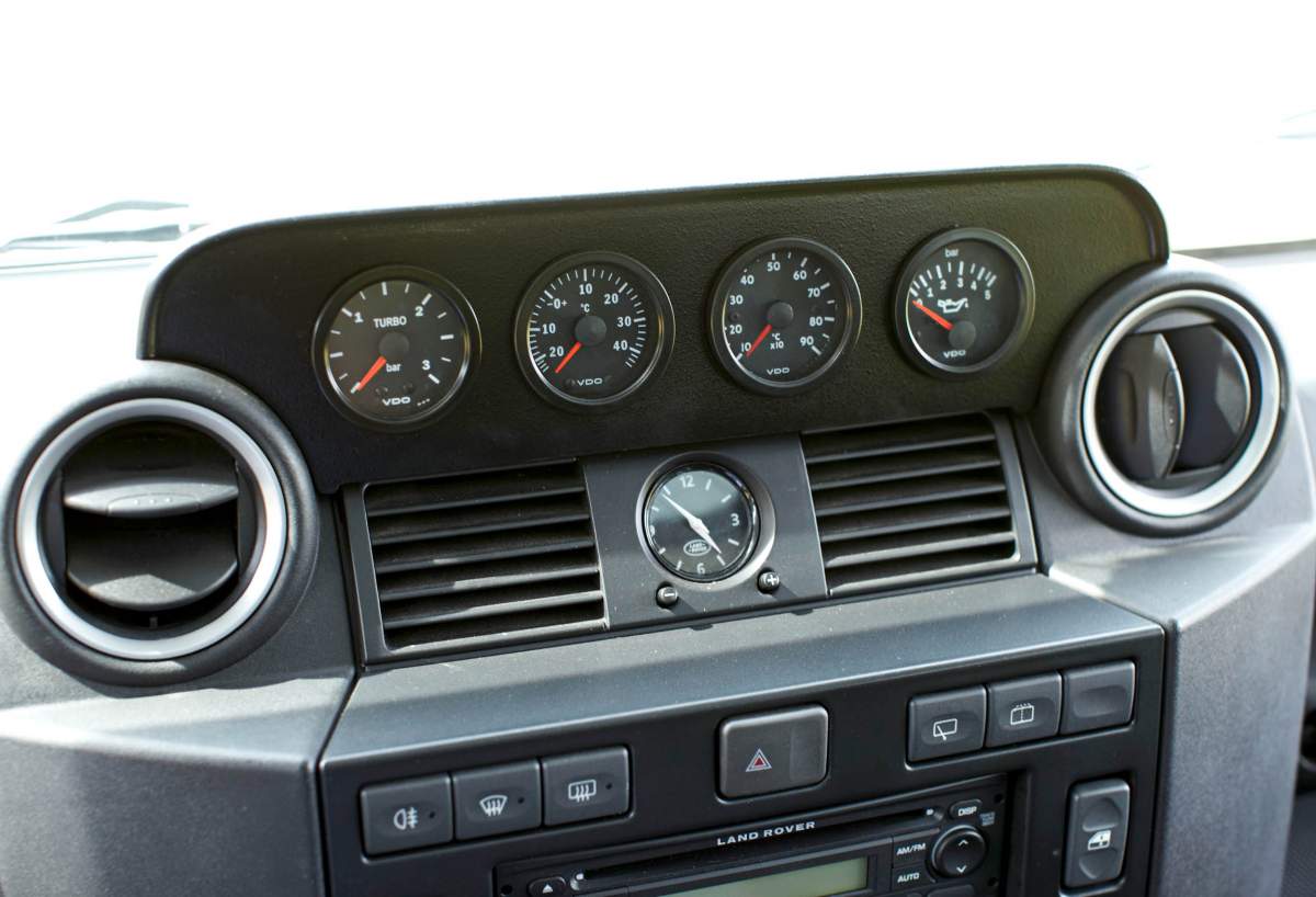

Potrebbe aver realizzato uno spessore per compensare l'angolazione ,come si usa per gli strumenti :
Un'altra possibile installazione , misure permettendo ,potrebbe essere quella di utilizzare un portastrumenti tipo questo :

...grazie...piccole cose. Anche la bussola becca corrente diretta dalla batteria, di qui l'interruttore. Tra le due bocchette si può sfruttare la vaschetta poggia occhiali di serie. Ma è inclinata. Occorre un assetto alla basetta. Per i faston femmina.
Ho sbudellato una vecchia sedia da ufficio per prenderle la finta pelle come scalpo. :lol:
Sulla parte inclinata del cruscotto, ci metterò il MadMan (l'unica soluzione, a parer mio, per i Puma). Non mi piace l'edicola, per giunta con soli tre strumenti.
