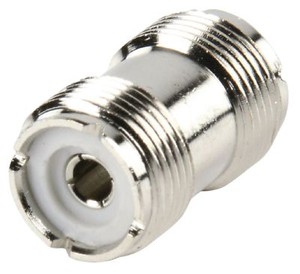

Ora devo capire come passare il filo e come fare una "prolunga" senza creare cambi di impedenza nella linea. Meglio comprare un coassiale più lungo?

vito591 ha scritto:...Ora devo capire come passare il filo e come fare una "prolunga" senza creare cambi di impedenza nella linea...
Puoi sempre realizzare una prolunga che ti necessita, intestarla con due PL ed unirla con questo:
La prolunga deve essere lunga QB!
vito591 ha scritto:...Meglio comprare un coassiale più lungo?
Si può sempre fare ma il problema si presenta sempre quando si deve innestare l'attacco dell'antenna.
Valuta tu!

Sono sicuro di avere coassiali di qualità da 50ohm di impedenza che terminano però sma. Quindi dovro usare un adattatore sma-N.
sennò taglio il cavo e ne metto un atro
oppure la prolunga N-N .

vito591 ha scritto:...che terminano però sma...
Meglio non utilizzare troppe riduzioni.
vito591 ha scritto:...oppure la prolunga N-N...
E' un esagerazione!
vito591 ha scritto:...sennò taglio il cavo e ne metto un altro...
Puoi fare quello che ritieni necessario in base alle tue possibilità.
Se te la senti puoi anche giuntare l'RG58, se lo sai fare, ma la soluzione di sostituire tutto il cavo è la migliore.
