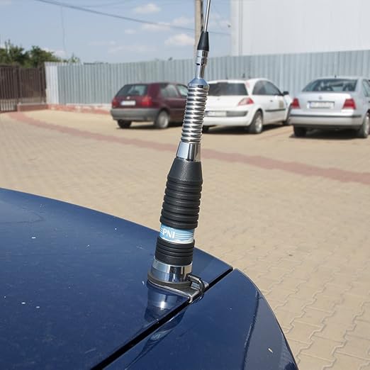

Esistono delle staffe che si montano tra il wing ed il cofano.
Provo a cercarne una ...
Messaggi: 10083
Messaggioil 14/02/2019, 23:59
Una cosa di questo tipo ma ce ne sono tantissime altre...
Messaggi: 10083
