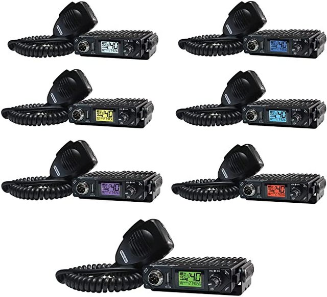

Non so a chi può interessare ma ho fatto dei test con questo minuscolo apparato della President.
Nonostante le sue dimensioni è un apparatino molto valido e nulla a che vedere con i suoi fratelli CRT, MINI, 6110, ...
Solo in AM ha un leggero rientro degli iniettori ma i suoi filtri funzionano egregiamente.
Comunque il disturbo quasi non si nota ed è trascurabile.

E soprattutto....cosa FONDAMENTALE.....ha il display multicolor con il quale si può scegliere il colore in sintonia con il resto della strumentazione della nostra LR senza fare quelle vergognose e pacchiane accozzaglie di colori che si vedono in molte auto... :roll: :?
Messaggioil 02/05/2021, 21:26
Dolx89 ha scritto:Con "nulla a che vedere" intendi dire che sia molto meglio dei similari di altre marche?...
L'ascolto risulta più morbido e gradevole rispetto ai convenzionali "citofoni" mentre la modulazione è migliore rispetto agli "imbuti" che di solito si ascoltano.
mattia.ghigo ha scritto:...cosa FONDAMENTALE...
Non ci faccio molto caso, uso sempre il bianco.
Comunque il display è davvero piccolino con molte informazioni.
Tra l'altro è basculante per cambiare i canali.
E' possibile rovesciare il case per avere l'altoparlante sempre dal lato giusto.
Molto potente in antenna...
Chiedete pure altri particolari che non ho descritto.

Abusivo ha scritto:L'ascolto risulta più morbido e gradevole rispetto ai convenzionali "citofoni" mentre la modulazione è migliore rispetto agli "imbuti" che di solito si ascoltano.
Ok quindi qualitativamente migliore! Grazie mille!! ;)
Dolx89
Messaggi: 2718
Località: Lodi
Messaggioil 02/05/2021, 22:19
Dolx89 ha scritto:...Ok quindi qualitativamente migliore! Grazie mille!! ;)
Sena dubbio!
Paragonato ai vari Midland MINI, Albrecht 6110, CRT Millennium, PNI ...
