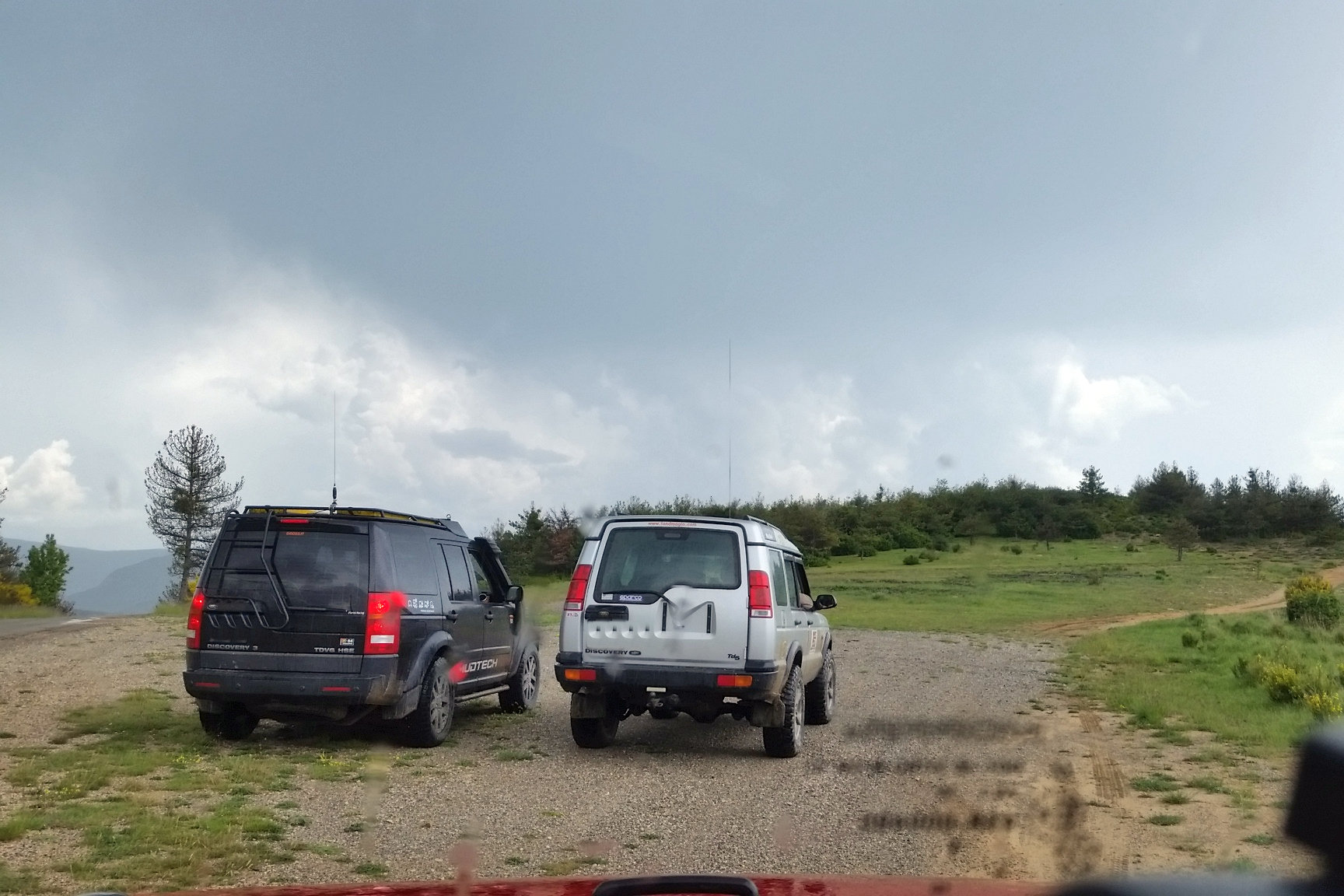

Messaggioil 29/11/2016, 16:28
....qui con la Snake da 120 montata.....
Inviato dal mio SM-G920F utilizzando Tapatalk
