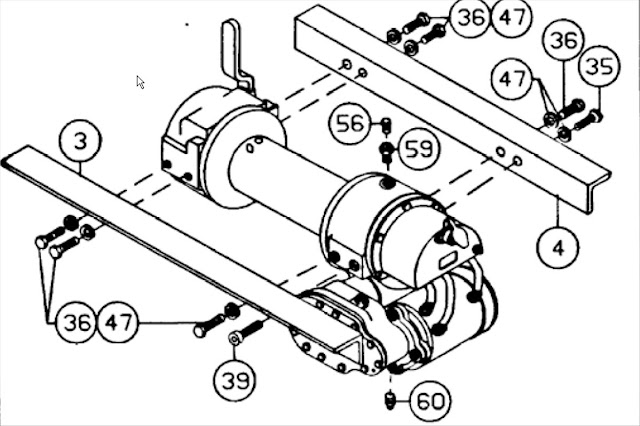

Messaggioil 03/01/2009, 3:43
Sono partito come si fa di solito... dalla prima pagina ! ! !
dopo aver trattato con un programma OCR il manuale di riparazione
ho evidenziato in colori diversi i termini tecnici come da elenco dei ricambi, affiancandovi anche i codici
Allego la prima pagina elaborata in inglese e la relativa traduzione in un PDF separato con le tavole dei disegni (ancora con i termini inglesi)

Messaggioil 07/01/2009, 13:20
Ecco finalmente la traduzione totale (prima stesura)
Sto preparando anche le fotografie che ho fatto via via che lo smontavo
Ho utilizzato dei termini tecnici che mi sembravano più adatti...... aiutandomi anche con la "fantasia"
CERCO AIUTO DA CHI E' PIU' COMPETENTE !
Allego anche le tavole stralciate dal manuale con la traduzione di cui sopra... per chi non avesse voglia di leggerselo tutto.
Successivamente metterò in forum, anche la parte del motore elettrico con lo schema dei solenoidi ...comprese le tecniche per testarli
Grazie anticipate a tutti

Messaggioil 12/01/2009, 13:09
Ecco la traduzione di tutto il manuale d'officina con l'integrazione della manutenzione del motore elettrico
chiedo scusa per le imperfezioni nella traduzione dei termini, ma possono sempre essere corretti
