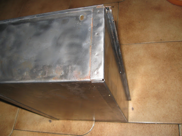

Io ho iniziato con la cassetta attrezzi da mettere sotto al sedile centrale delle "Series"
posso inviare il DWG a chi lo volesse (ma sarebbe bello avere un luogo dove depositare i files CAD !!!)

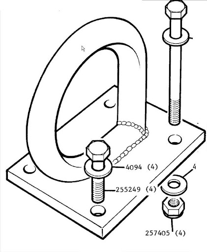

walu ha scritto:a me interesserebbero i ganci a C per il paraurti anteriore, ma non ho alcun drwg :oops:
Intendi i "ganci a "D" ? cioè questo:
se vuoi posso fare il DWG e postarlo ! non dovrebbe essere complicato dato che ne posseggo due originali
e non è difficile neppure realizzarli.

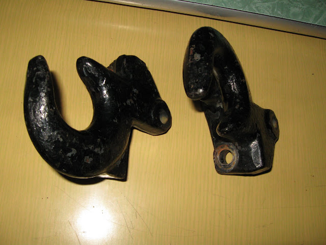

Quelli a "C"
sono questi:
ma sono realizzati per fucinatura dal blocco d'acciaio portato al calore rosso, è realizzarli in "casa" è un po difficilotto !!!!

No è una foto di repertorio (non ricordo dove scaricata)
No io ho fatto il disegno partendo dai dati fornitimi dal "nostro" buon Roberto
ma il problema è sempre stato chi tagliava i pezzi
poi mi è capitata in Ebay una cassetta originale ... anche se con qualche annetto che ho rastaurata
Poi un bella mano di fondo aggrappante ........... ma devo ancora verniciarla di nero
ciao a tutti

Il nostro amico "Diapasonr6" che ha aperto questa discussione, i ha appena scritto che chiede al suo amico il costo del taglio in funzione del mio disegno CAD
poi pegatura e saldatura... alias rivettatura e foratura dei tre pezzi spetta al buon ... "fai da te"

no no, intendevo proprio i ganci a C, io li chiamo così, che metti sul paraurti del def e li blocchi con le viti dello stesso
sulla parte anteriore di questi, poi, viene fatto un foro filettato dove alla bisogna gli avviti il grillo
li aveva fatti, se non ricordo male, maurofuma

Ti assicuro che la cosa più complicata è trovare qualcuno che ti tagli i pezzi in modo preciso
pighe di quel tipo con una morsa, due profili a "L" nelle ganasce della stessa.... ed il gioco è fatto con un pezzo di legno duro e martello
oppure un qualsiasi fabbro, in pochi minuti, te li piega e te li salda anche con punti elettrici !!!
Certo che l'amico "Diapasonr6" potrebbe chiedere anche il costo del lavoro di piegatura e saldatura..... magari a parte per chi non vuole divertirsi a farselo
