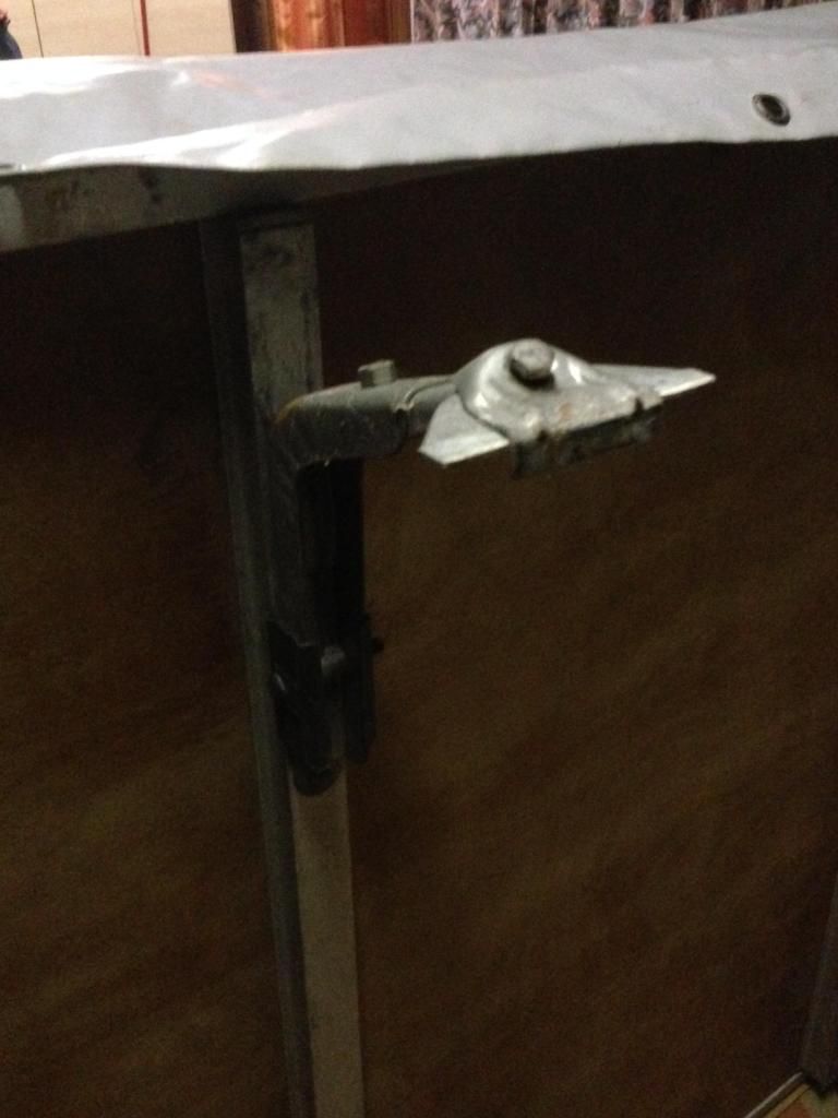

Cristian,se hai visto qualche foto postate del nostro giretto,avrai notato che sulla mia non c'è la tenda,ho preferito dormire all'interno,ma sulle altre due vetture ci sono. Il sistema non l'ho fatto ieri prima di partire,ma è collaudato da molto tempo. Se dovessi rifarlo,lo rifarei identico,praticità e semplicità di montaggio. La tenda si posiziona sulle bagagliera,e trovata la giusta posizione delle staffe che combaciano con i profilati(barre) si stringono i bulloncini. Non la perdi di sicuro,anzi.Ti allego immagini dove si intravedono staffe.ciao

Ciao Andrea,se ha il fondo in legno è ancora in ordine,potresti rifare solo le barre ,della misura della grondina come larghezza,e fissarla sul fondo della tenda.Poi non ho idea dove la vuoi fissare,barre/ bagagliera??? metti delle foto che ti potremo aiutare meglio.

ciao Giba, ti spiego meglio, la tenda dovrei ancora andare a ritirarla, non è ancora mia, ma mi sono stoppato un attimo per il discorso del fissaggio, se non è una cosa troppo laboriosa la prenderei, in caso contrario lascerei.
la fisserei ad un portapacchi del tutto identico a quello AL, quindi eliminando i piedini che si vedono in foto

Sarebbe da vedere bene com'e' quel piedino da grondina , pero' secondo me si dovrebbe riuscire a sostituire il "gancio" con il morsetto "giba"
Se non hai portapacchi quel sistema e' perfetto così com'e' ;)

Il mio montaggio è così, ho predisposto anche i fori pe montarla al contrario. Il casino è buttarla sul tetto se sei 1,70 e non hai dove appenderla.
volevo fare un sistema tipo Giba per farla scorrere sulle barre di un portapacchi!

Andrea rifai la foto,magari con un colpettino di flex per vedere meglio quella parte lì scura,se c'è un tubo quadrato o rotondo(non cambia nulla) dove poter infilare la staffa,lo puoi fare,altrimenti resta la saldatura,però devono esserci misure precise che combacino con la bagagliera. Vedi che io avevo scritto,prima si monta la tenda sul portapacchi,si fanno combaciare i "cavallotti" alla barra e poi si strigono le viti sotto la tenda quelle della guida,non i bulloni di fissaggio che quelli sono una sciocchezza da fare.In alternativa,fai come sulle foto della mia vecchia AirCamping.(foto)ciao

ne ho appena comperata una anch'io di air camping, però mi aspettavo di trovare le guida a "C" per il fissaggio, invece nada, ho il sistema come quello postato nella foto di giba
domanda, posso togliere quello e mettergli un profilato a C? avete delle foto e misure? mi semplificherebbe molto il fissaggio.....

Come coi cavalli....aprigli la bocca :lol: :lol: :lol: Se hai le barre,come le mie ultime foto con capottina gialla(meglio specificare) visto che possono scorrere(mollando i bulloncini si allargano),gli saldi in testa la U rovesciata con foro da 9,per poterla fissare sulla tua bagagliera o barre.Sei pronto a partire,non sei più venuto.ciao ;)
