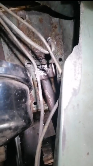

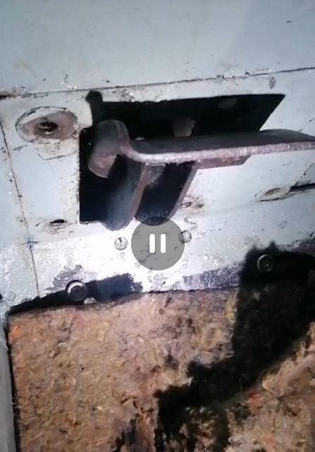

Messaggioil 30/08/2025, 11:02
Buon giorno a tutti, questa mattina ho ripreso i lavori per la sostituzione della pompa della frizione e dopo aver eseguito
come dalle istruzioni che mi sono state fornite i vari passaggi non riesco a sfilare il pedale della frizione in quanto non esce
dall'abitacolo. Se qualcuno mi può aiutare gli sarei grato. Ciao Mario.

Messaggioil 30/08/2025, 11:10
Non saprei come aiutarti, seguendo le istruzioni del manuale io sono sempre riuscito a toglierlo...

Messaggioil 30/08/2025, 11:14
Prova a pubblicare qualche foto per vedere la situazione...

Messaggioil 31/08/2025, 10:01
Il pedale va fatto ruotare di 90 gradi per farlo uscire...

Messaggioil 31/08/2025, 14:08
Grazie della risposta domani ci provo poi vi faccio sapere in che condizioni è la pompa . Ciao Mario

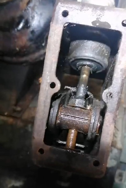

Messaggioil 25/09/2025, 17:43
Dopo quaranta giorni ho trovato il tempo di rimontare il tutto dopo aver fatto revisionare la pompa, non è stato facile specialmente allentare le viti in fase di smontaggio ma, grazie hai vostri consigli ora la frizione è a posto.
Grazie a tutti Mario.
