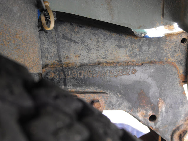

Ciao Roberto, il numero di telaio è quello riportato sulla targhetta solamente o c'è quello stampigliato sullo chassis??
Riflettendoci sù, dove potrebbero averlo stampiglato se poi le lamiere sono asportabili e quindi il numero potrebbe sparire??

Messaggioil 10/03/2009, 11:24
Il numero di telaio VERO è quello punzonato sul telaio, la targhetta si potrebbe sempre scambiare con estrema facilità...

Messaggioil 10/03/2009, 15:34
@ Kejo - il numero di telaio è punzonato sul longherone destro lato ruota, in prossimità del rinforzo dell' attacco anteriore della balestra.

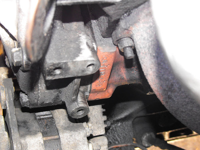

Messaggioil 11/03/2009, 18:44
x Bob, grazie, ma il numero del motore forse non è quello giusto, deve per forza avere 8 cifre + lettera di suffisso, ha guardato quello punzonato oppure è il numero impresso sulla fusione del monoblocco?
Doppia gaffe:
1 - Mi era sfuggito che state catalogando dati delle III series
2 - Il numero indicato è quello impresso sul monoblocco per fusione.
Ma visto che ci siamo, quello punzonato non sono riuscito a trovarlo, dovrebbe stare nella parte frontale del monoblocco? Devo smontare qualche cosa per vederlo?

Messaggioil 11/03/2009, 19:06
Lo sto facendo per le SIII in quanto per le II si trova un bel lavoro fatto sul sito di lrfaq.org
Il numero punzonato lo trovi sotto ai collettori, vicino alla pompa dell' acqua, come dalla foto che ha messo Ettore
in basso è la pompa, a destra si vede l' alternatore, in alto un dado dei collettori...
