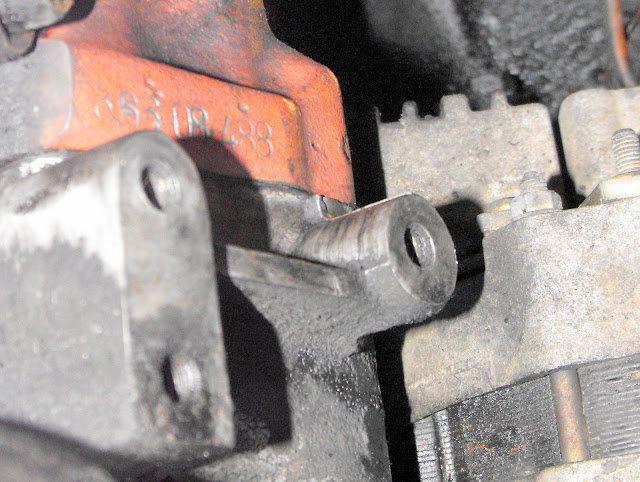

Quindi tuti i 366 hanno il suffisso A?

No, tutti i motori hanno vari suffissi, i più vecchi di un certo modello partono dal suffisso A, poi viene il B, ecc., il tuo è tra i primi 5 supporti, resumibilmente del 1981...

Esattamente è stata importata in Italia alla concessionaria o distributore Land Rover BRITISH LEYLAND ITALIA spa di VANZAGO il 9 NOV 1981 con internal number 3366043 e label number 00590

Ottimo, così abbiamo anche la data di importazione, aggiorno il database. Grazie.
PS: forse c'è la A sul tuo motore, mi pare punzonata sotto al numero, girata di 90 gradi... o sbaglio?

Ho riguardata la foto ingrandita e non si vede null'altro :!:

quella nel cerchietto non può essere una A mal fatta?

A dire il vero a me sembra piu o meno il punto come quello sul 6 e sul 48!!

Messaggioil 14/03/2009, 12:24
Ok, era solo una mia impressione, forse dovuta al fatto che cercavo a tutti i costi una A....

Comunque sia diamo per convenzione e convinzione che ci dovrebbe essere stata una A! :D :lol: :D

Sicuramente, dal momento che motori con numerazione successiva al tuo sono ancora A...
Questo è uno di quei casi in cui avere un database di suffissi e numerazioni può essere utile...

n. telaio: SALLBAAG2AA175173
n. motore: 36618466 piu' una "/" e una "-" che farebbero presupporre una A stampata a meta'
n. asse anteriore: 91469437H
immatricolata per la prima volta il 24.03.1983
Non appena riesco anche quello post.
