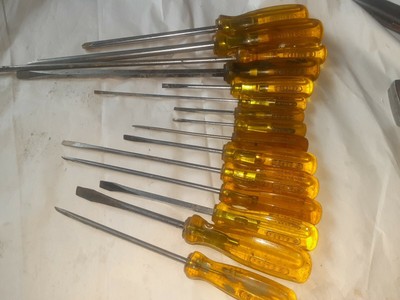

Qualche dubbio su quel cacciavite sta venendo anche a me, in effetti, preciso identico, è presente nei kit di attrezzi delle FIAT anni 70-80 e delle Innocenti, io ne ho ricevuti due insieme ad altri attrezzi sicuramente Land Rover o comunque inglesi, mi sa che qualcuno ce lo ha messo dentro anche se non originale, in un paio di kit di attrezzi Land Rover e Range Rover di quegli anni, che ho visto su ebay, è presente un cacciavite con manico giallo semitrasparente, cercherò di approfondire...

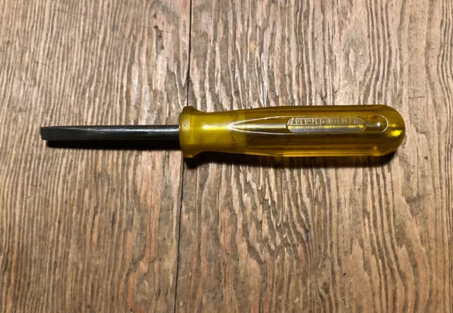

Messaggioil 05/12/2023, 9:55
Il cacciavite non era questo?
https://www.ebay.co.uk/itm/394986513658
Messaggi: 4109
Messaggioil 05/12/2023, 10:05
Questa era una delle varianti della prima versione, solo a taglio, come per il cric, nei primi anni li marchiavano, poi non lo hanno più fatto, probabilmente per questione di costi...

Messaggioil 05/12/2023, 10:33
Altro kit per SIIA, sembra tutto originale, il cacciavite giallo sembrerebbe prevalere...
