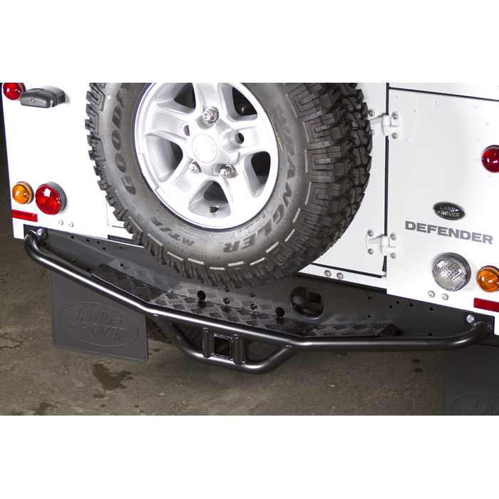

ho un Def 90 Td5 del 2006 volevo montare gancio traino.
Quello che mi piace di più è quello che si monta sulla pedana posteriore come accessori originali , ma è vero che se monto quel tipo di gancio sopporta solo rimorchi leggeri?
il gancio sempre originale LR che sopporta tutto è quello tipo "aratro" ma non mi piace.
Considerando che ho la patente B-E vorrei montare qualcosa di sicuro e solido!
Visto che in un secondo momento acquisterò' carrello e non ho limiti di peso!
grazie in anticipo

Messaggioil 29/04/2017, 9:52
http://www.overland4x4ltd.com/contents/ ... rsside.jpg
ecco vorrei montare questo gancio!!!
sapete se ha dei limiti di traino?
Mi hanno detto che è solo per capelli leggeri visto che è fissato alla barra posteriore.Ma mi sembra una affermazione un po' discutibile!
sapete di più al riguardo grazie

Messaggioil 29/04/2017, 10:56
.................la discussione che ti avevo indicato parte dal Rear Step !
Ma non hai letto !!!
Quanto vuoi trainare ???
Apri questo link !
Ci sono i dati ufficiali Land Rover per il Rear Step !
http://topix.landrover.jlrext.com/topix ... oupId=1660
Barra di Traino Compresa Squadretta - Dati
- Peso massimo del rimorchio - 3500Kg (NOTA per il peso lordo del rimorchio consultare il manuale)

Messaggioil 29/04/2017, 12:16
Theater ha scritto:.................la discussione che ti avevo indicato parte dal Rear Step !
Apri questo link !
:mrgreen: :mrgreen: :mrgreen: :mrgreen:
era quello che volevo sentire!!!!
ma possiedo la patente B+E quindi voglio essere libero di trainare un carrello sopra i 750Kg.
I 3500Kg è il massimo ammesso per il defender 90 quindi è più che buono!
Penso di carrellare al massimo 1500 kg(dipende dal carrello che trovo)
come ho detto prima mi era stato detto che con il real step potevo solo carrellare rimorchi leggeri, e cosi non è molto bene!
Grazie ancora sei stato precisissimo e scusa ancora per la mia insistenza

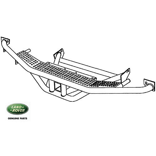

Ps: ora vorrei togliermi la curiosità di capire/sapere cos'è la squadretta che parla prima "compreso di squadretta"

Messaggioil 29/04/2017, 13:11
Penso sia il supporto per il gancio !
Alcuni Rear Step sono senza
