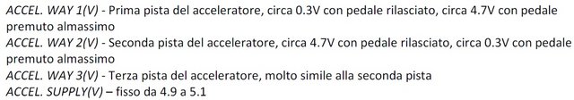

Dati Nanocom:
21,6 PROBLEMS DETECTED WITH DRIVER DEMAND (LOGGED)
Accelerator track 1: 0.953v -> 4.718v
Accelerator track 2: 4.353 -> 0.350
Accelerator track 3: 0v -> 10v
Accelerator supply: 5.037v -> 5.037v
Continua a non tornarmi il fatto che la pista 3 mi dia valori tra 0v e 10v.

Ciao Mattia,
si avevo letto anche io sul manuale che la 3a pista deve essere simile alla 2a.
Però, che la 3 pista sul nanocom continui a darmi 10v a pedale schiacciato 5v a metà e 0v a pedale rilasciato, non dovrebbe farlo se è a 2 piste?
Già solo che ci sia un voltaggio non mi torna...?

Messaggioil 08/04/2022, 9:42
Smonta il pedale e verifica dal codice se è un 2 o 3 piste, almeno parti da un dato certo.
I volt della terza pista non sono assolutamente normali.
