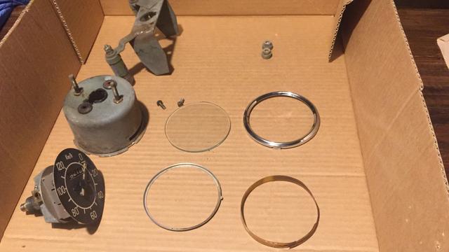

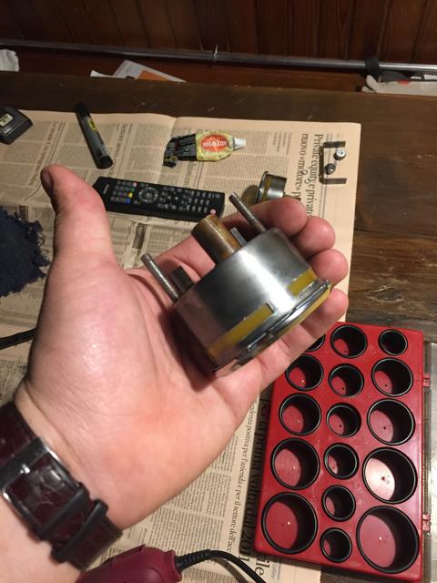

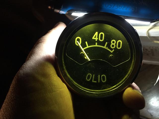

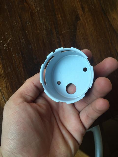

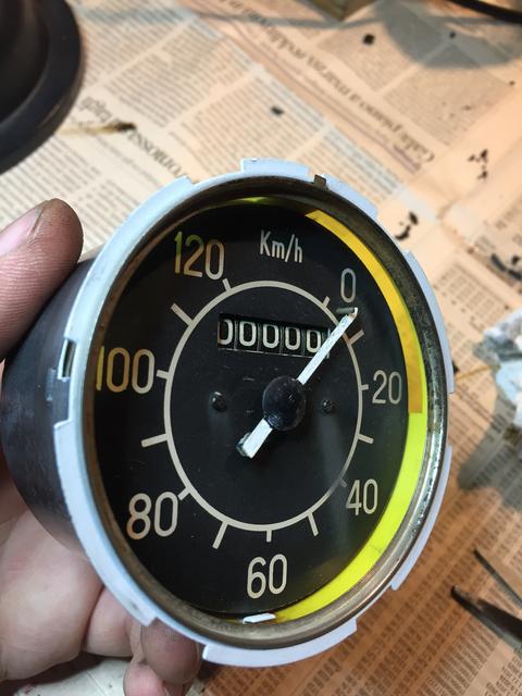

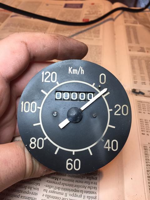

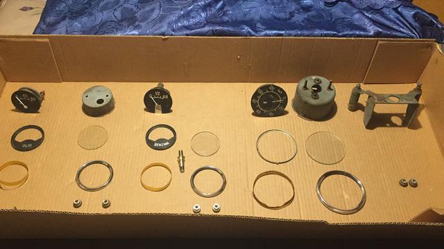

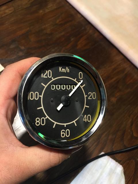

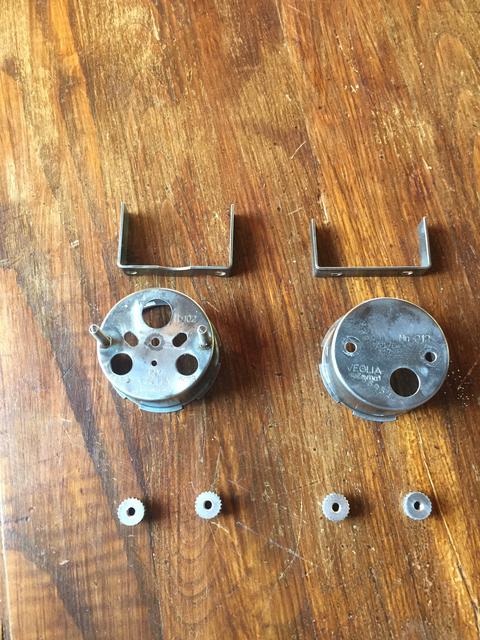

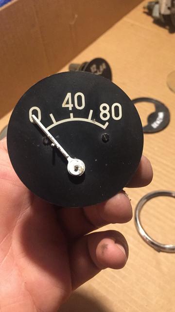

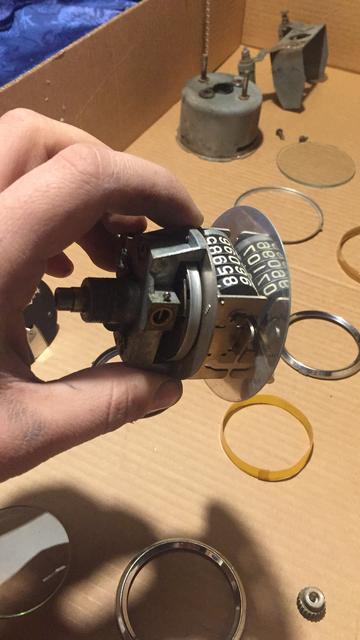

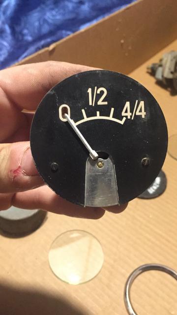

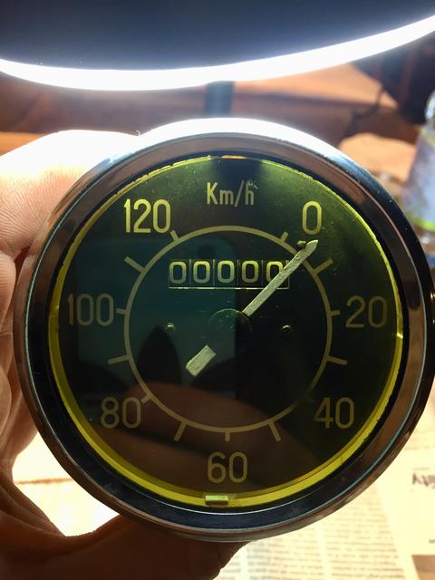

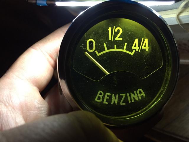

Dopo è toccato 4 strumenti del cruscotto, di cui 3 originali. Si trovavano in buone condizioni generali anche se i quasi 70 anni di vita avevano lasciato segni, sporcizia e tracce di vernice.
Di conseguenza i passi sono stati quelli di aprirli tutti, pulire accuratamente i quadranti e i fondi, rifare il bianco alle lancette. Le carcasse erano tutte in buone condizioni, è stato necessario solo una accurata pulizia, verniciatura della parte interna in bianco e una mano di trasparente all’esterno.
Dove necessitava ho ricreato la fascia arancione posta davanti alle feritoie di ingresso della luce, mentre per le guarnizioni ho utilizzato dei normali O-ring.
Il risultato è più che soddisfacente.
Ho anche azzerato il contachilometri visto il restauro totale e che lo strumento viene da un’altra matta

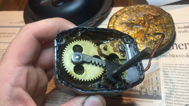

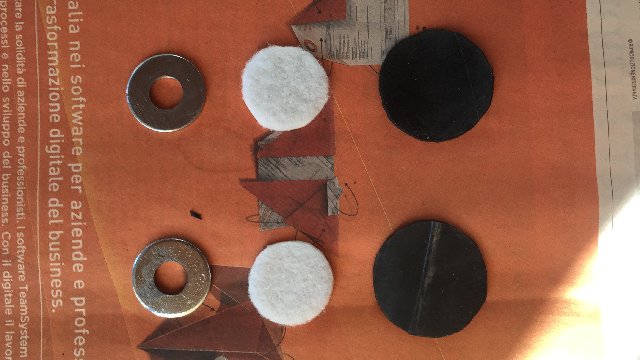

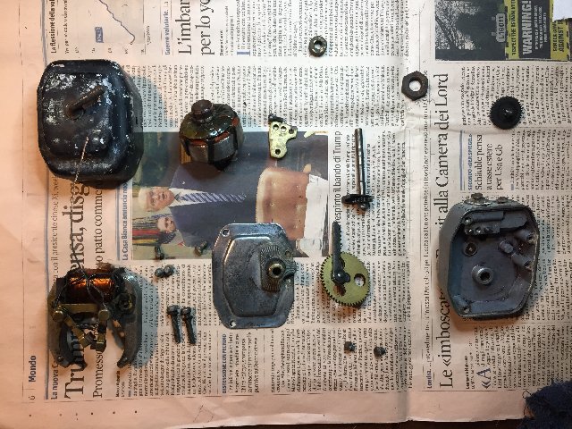

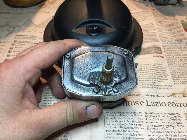

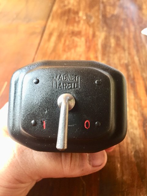

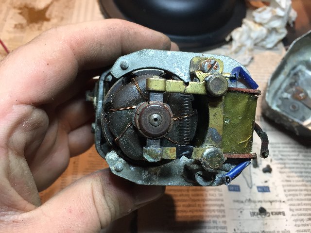

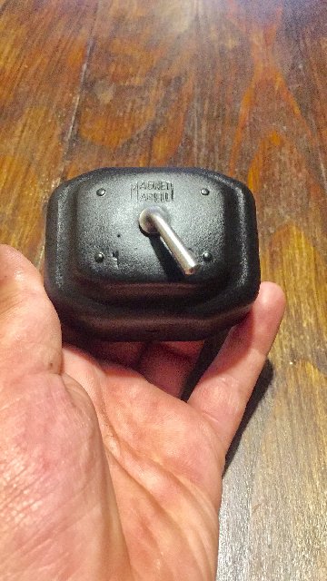

Oggi tocca ai motorini dei tergicristalli, trovati per fortuna assieme a un parabrezza con i vetri originali. Solo uno dei due era funzionante, l’altro aveva sue cavi staccati e poi ho scoperto avere anche un problema sull’indotto. Per risolvere ho dovuto trovare un motorino donatore in attesa di trovare il modo di rifare l’avvolgimento dell’induttore.
Come al solito, smontaggio completo, pulizia e ingrassaggio delle parti meccaniche e verniciatura delle calotte. Alla fine sono ripartiti entrambi.
Un’altra voce spuntata dalla lista ✔️
