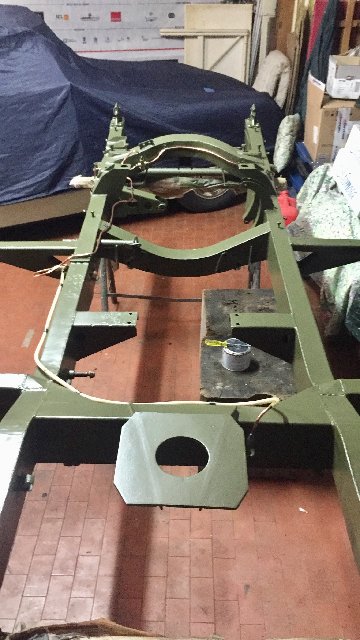

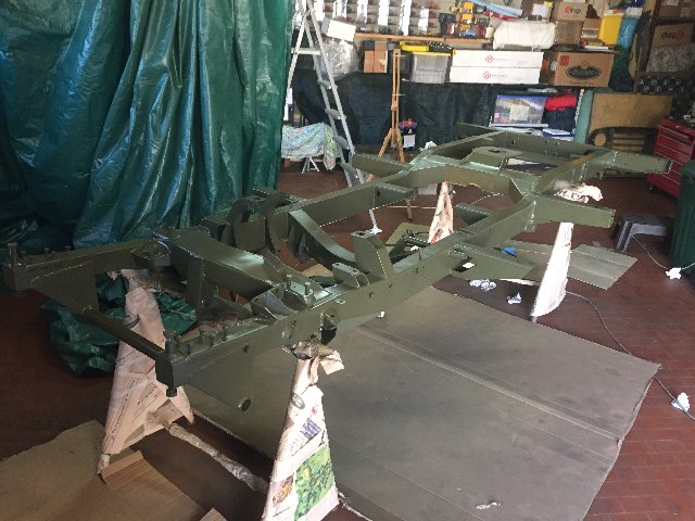

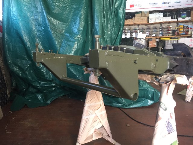

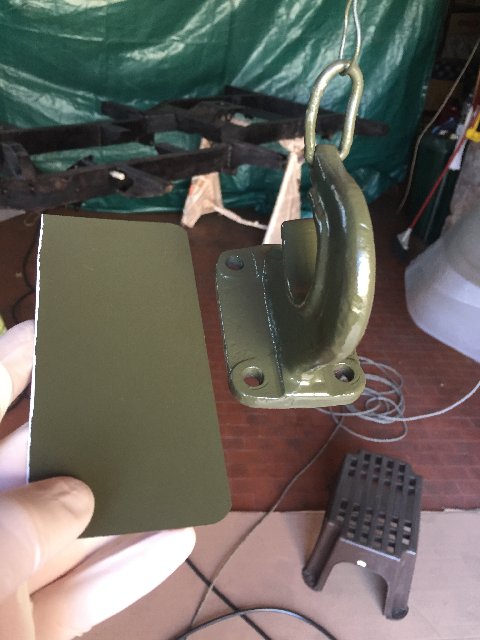

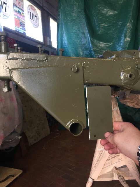

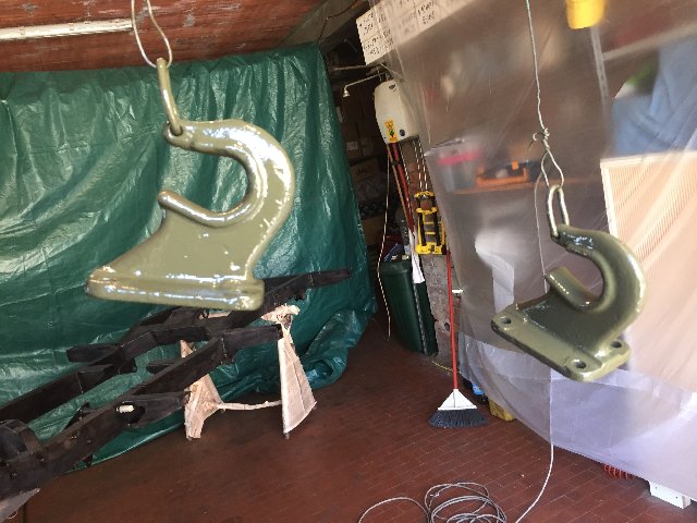

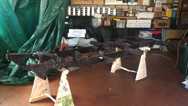

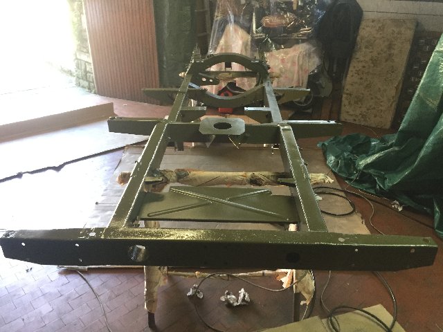

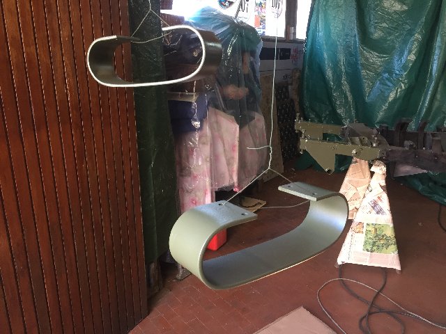

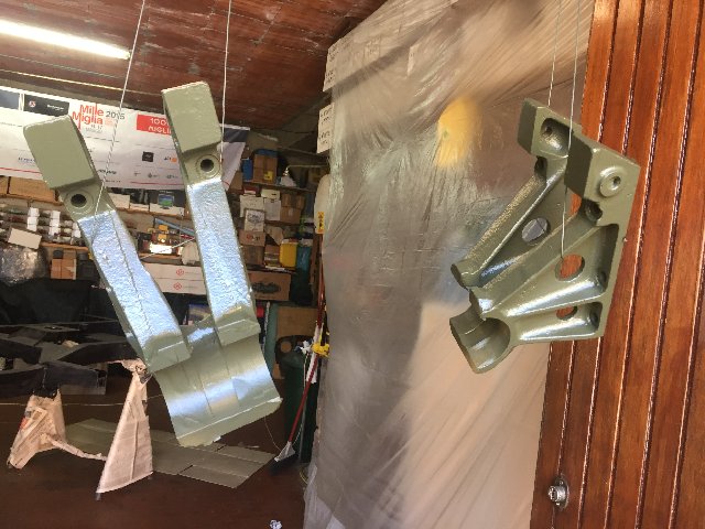

Finalmente sono riuscito a fare qualche progresso, sono riuscito a verniciare il telaio assieme agli altri elementi che mantengono il medesimo colore. Il colore, il Kaki verde oliva, è quello con cui venivano verniciate originariamente nel 52 quando venivano preparate per la consegna al Ministero della difesa, recuperato da parte del Registro Alfa Romeo Matta, da alcuni ricambi originali mai montati. Per la mia scarsa esperienza da verniciatore mi reputo molto soddisfatto dell’effetto finale. A questo punto si può dare il via alla fase del rimontaggio, ovvero quella più bella e emozionante dove si iniziano a vedere i risultati del lavoro svolto in questi mesi.

Quante mani hai spruzzato?
Messaggi: 2195
Messaggioil 24/03/2020, 16:08
Grazie sono molto soddisfatto del risultato, a breve metterò il post dei primi pezzi rimontati.
Luckyboy in totale ho dato due mani di verde a spruzzo di vernice ABF catalizzata

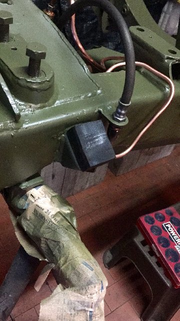

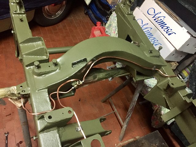

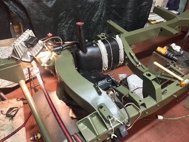

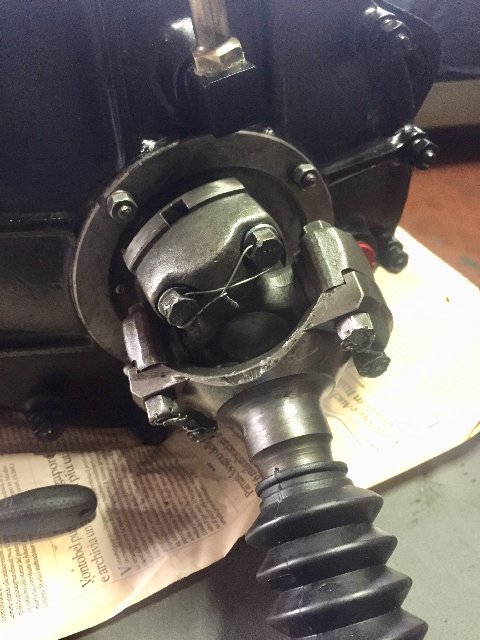

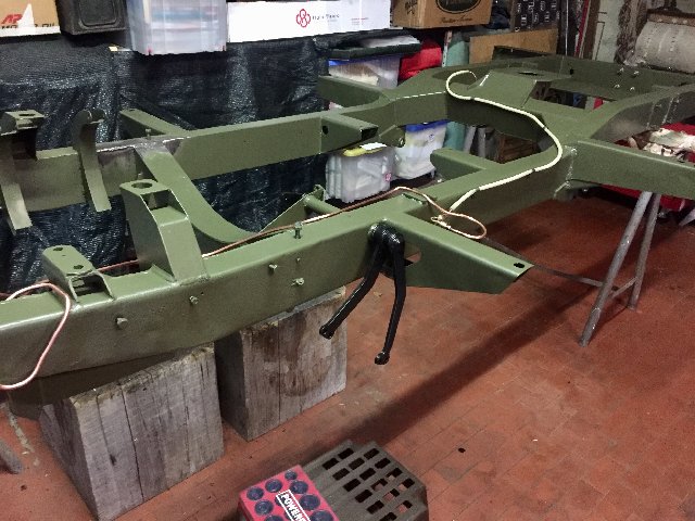

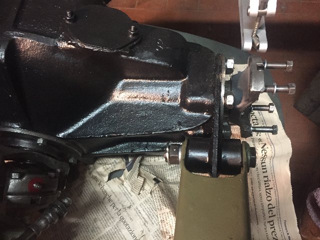

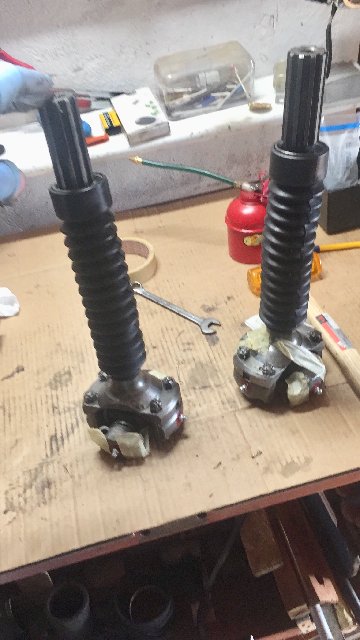

Complice la quarantena obbligatoria che ci impone di non uscire di casa, nel fine settimana sono riuscito a fare un bel po’ di passi nella fase del rimontaggio. Questo è stato possibile anche perchè in attesa di avere il telaio verniciato mi ero portato avanti con i lavori di ripristino delle altre parti.

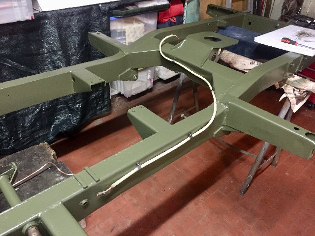

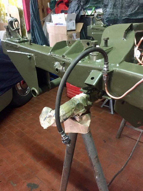

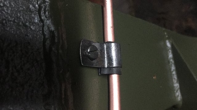

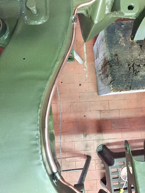

Il primo passo è stato rimontare i condotti dell'impianto frenante, fortunatamente già in rame, che ho pulito internamente per poter fare la conversione al Dot 5 e esternamente. Ho rimesso tutte le fascette con le protezioni in gomma e le protezioni dove l’impianto originale ne prevedevano l’esistenza.

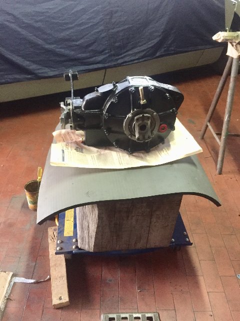

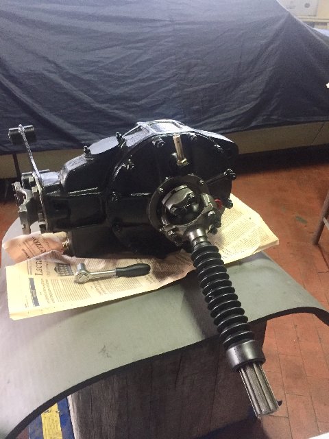

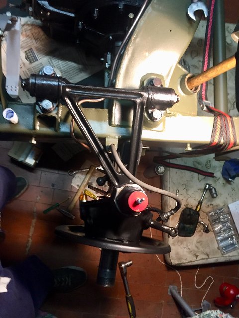

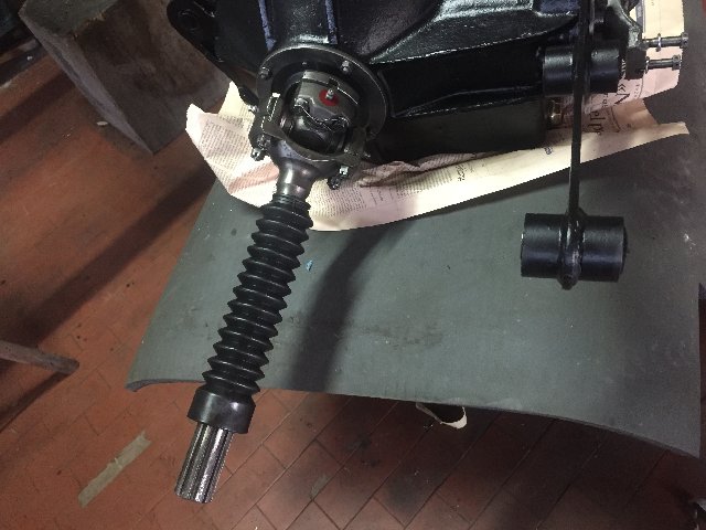

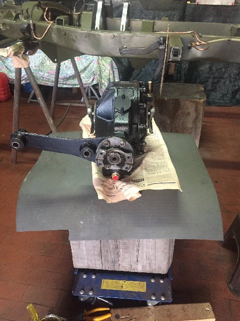

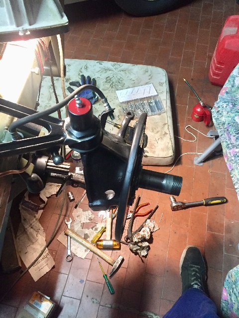

Dopo sono passato al montaggio del differenziale anteriore con annesse porzioni di semiasse visto che il loro montaggio successivo sarebbe stato complicato.

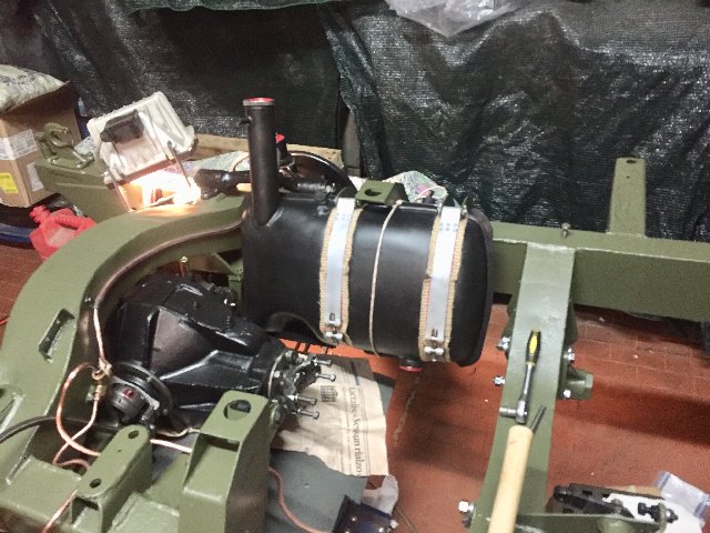

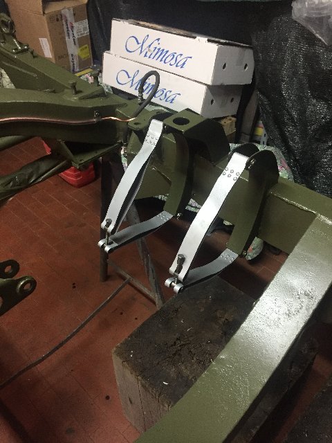

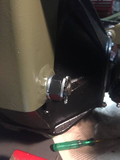

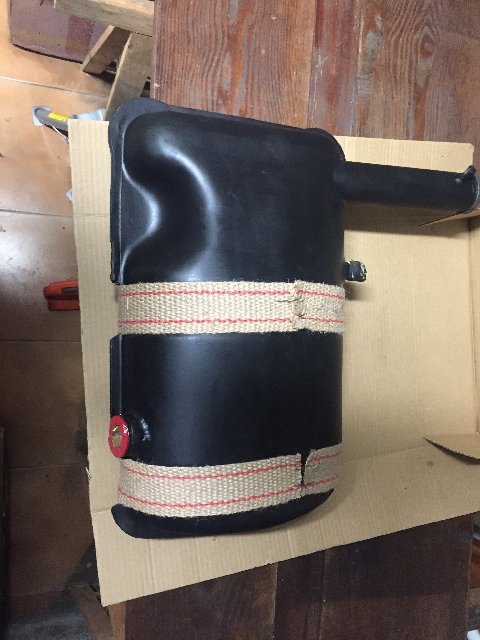

Ieri sera è stata la volta dei supporti inferiori e dell’avantreno destro e del serbatoio olio motore.
Per il rimontaggio dell’avantreno ho sostituito tutti i vecchi silent block con dei nuovi in poliuretano ampiamente testati nel campionato trial italiano.

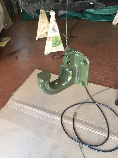

Infine ho rimontato anche il gancio traino e i paraurti posteriori
[img][https://i.postimg.cc/dVJtWNnR/3-B114-B60-B41-C-47-E3-A01-C-6-E1939036695.jpg/img]
E anche il serbatoio dell’olio trova posto sul telaio, fissato con le sue cinghie e con il feltro di protezione

Come mai metti il dot5?
Messaggioil 24/03/2020, 20:05
Perche il dot 3 è un olio che subisce delle alterazioni nel tempo, assorbe l’umidità generando fenomeni di ossidazione e conseguente riduzione della capacità frenante. Il Dot 5 invece è un olio a base di silicone che è inerte nel tempo e mantiene le stesse caratteristiche costantemente

Guera94 ha scritto:Perche il dot 3 è un olio che subisce delle alterazioni nel tempo, assorbe l’umidità generando fenomeni di ossidazione e conseguente riduzione della capacità frenante. Il Dot 5 invece è un olio a base di silicone che è inerte nel tempo e mantiene le stesse caratteristiche costantemente
Io sulla mia giulietta spider non smettevo di revisionare cilindretti freni a causa di oli da freni aggressivi.
Ne ho trovati nuovi 6, all'anteriore ne van due per ceppo, lavato tutto il circuito con alcol e revisionato pompa, ho messo un olio da freni a base siliconica specifico per auto d'epoca che vengono usate poco, devo dire che per il momento funziona e non ci sono trafilaggi, è questo:
OLIO FRENI SINTOFLON SILICONE BRAKE FLUID DOT 5 500 ML SBF
Esattamente proprio quello li. È stato provato già da diversi anni e tutto coloro a cui ho chiesto si sono trovati benissimo

Grazie dell'info, non so perché ricordavo che il dot5 fosse sconsigliato perché adatto a uso racing e che, all'opposto di ciò che dite voi, necessitasse di sostituzioni più frequenti del dot 3 o 4...
