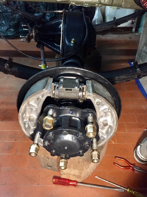

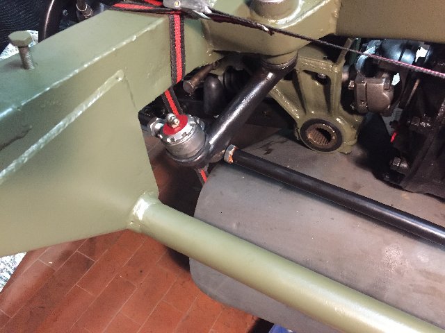

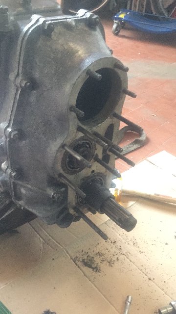

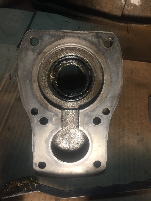

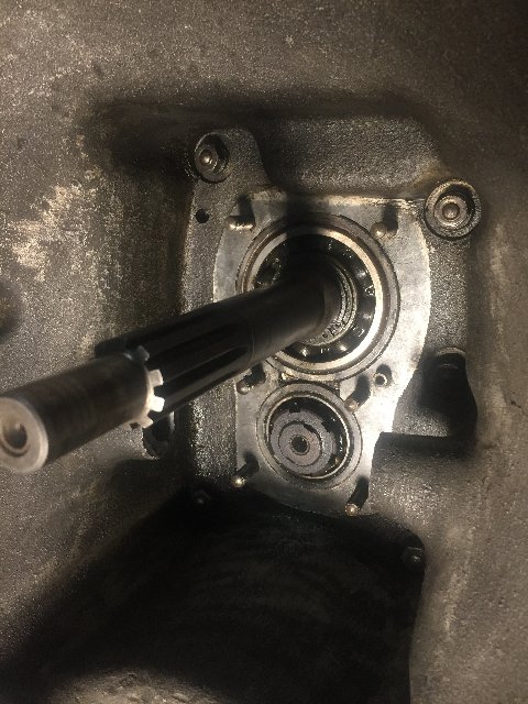

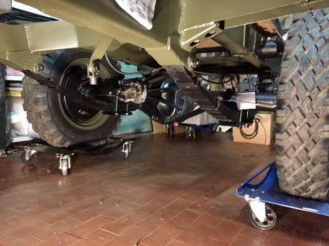

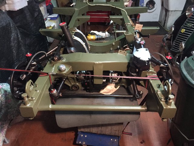

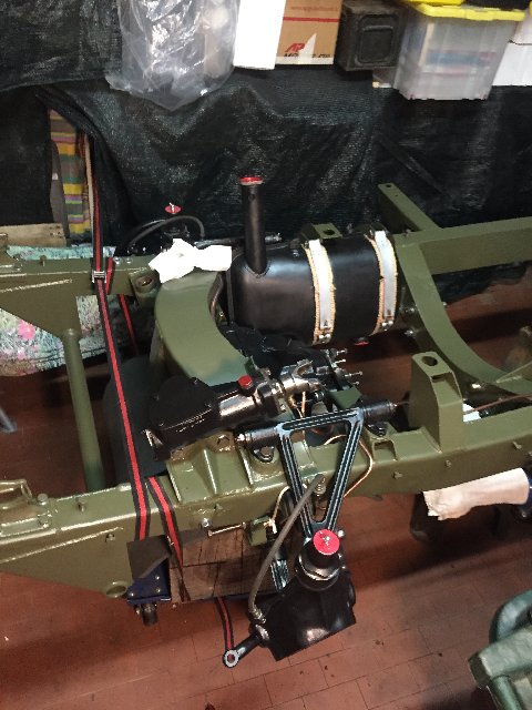

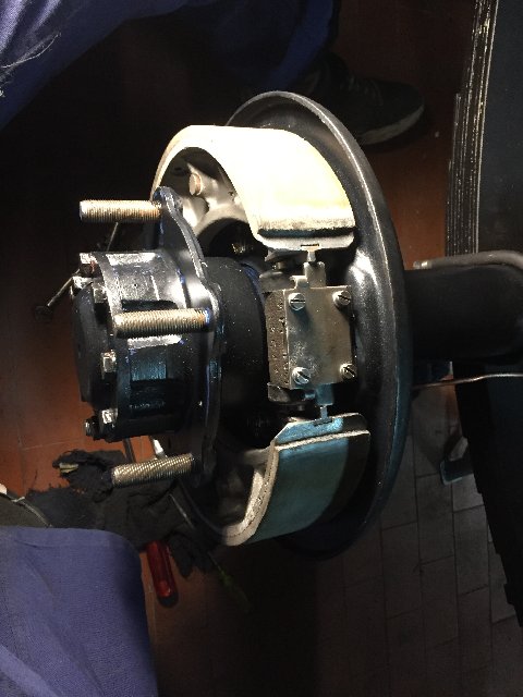

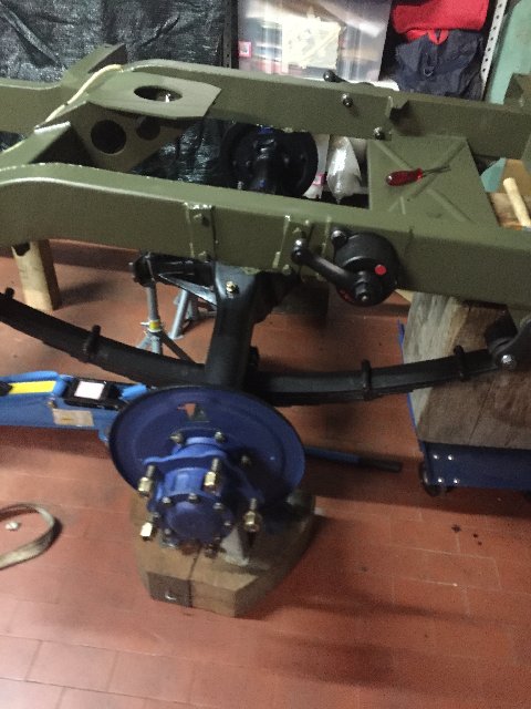

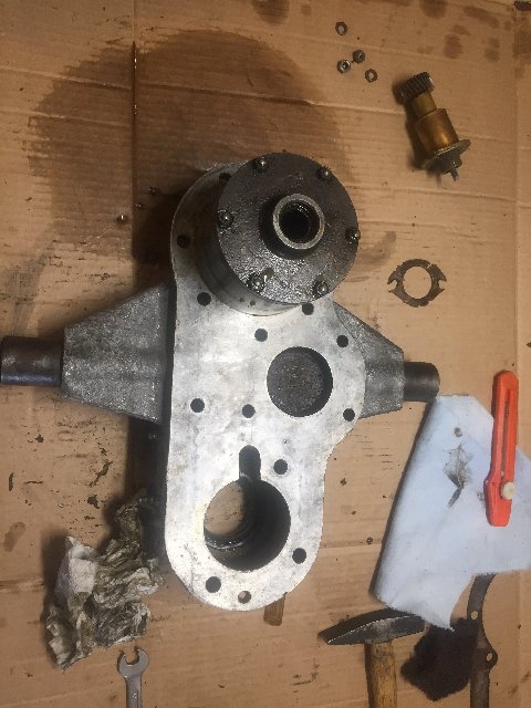

Nonostante il fermo totale obbligatorio per riuscire a liberarsi il prima possibile da questo maledetto virus, il rimontaggio procede. Trovano posto sul telaio la scatola guida, che non ha richiesto nessun intervento particolare e i relativi braccetti, messi provvisoriamente in attesa di poter fare le dovute registrazioni a vettura montata. Ho posizionato anche balestre e ponte posteriore, montato cilindretti, ganasce e tamburi. Messa anche la pompa dei freni e il clacson tanto per capire come ci sta.

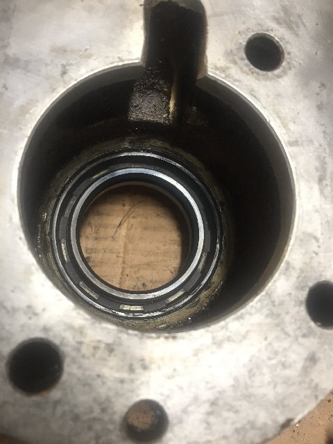

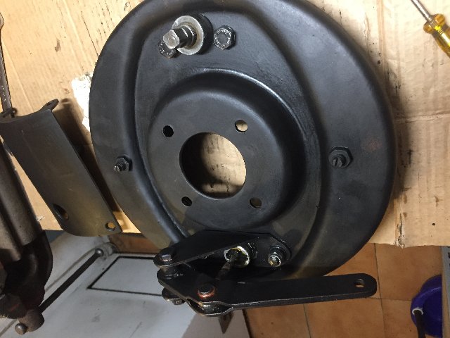

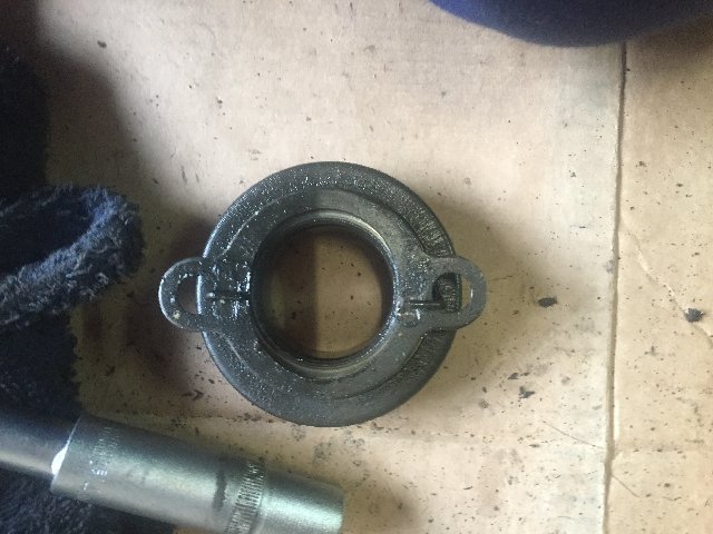

Dopodiché sono passato a lavorare sul cambio poiché i paraoli avevano bisogno di una sostituzione, ho smontato il gruppo freno a mano, sistemato i vari leveraggi, spazzolato e verniciato il tutto. Resta da reperire il nuovo cuscinetto reggi spinta della frizione e poi da verniciare di nero alte temperature il gruppo cambio-riduttore e riassemblare il tutto.

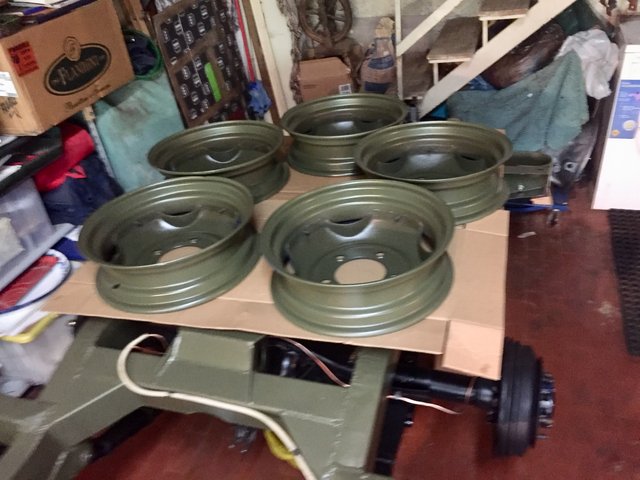

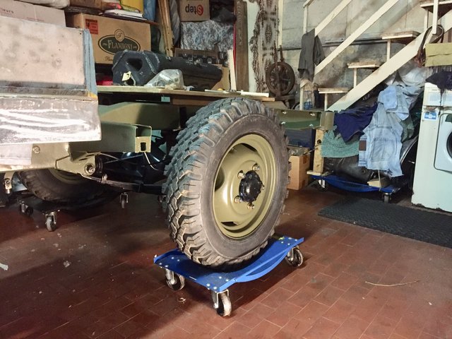

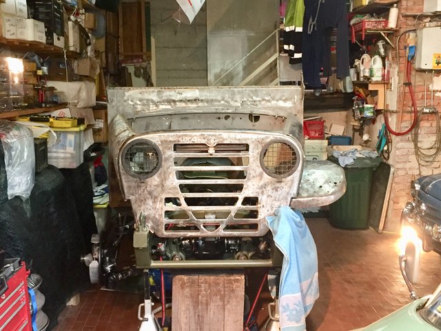

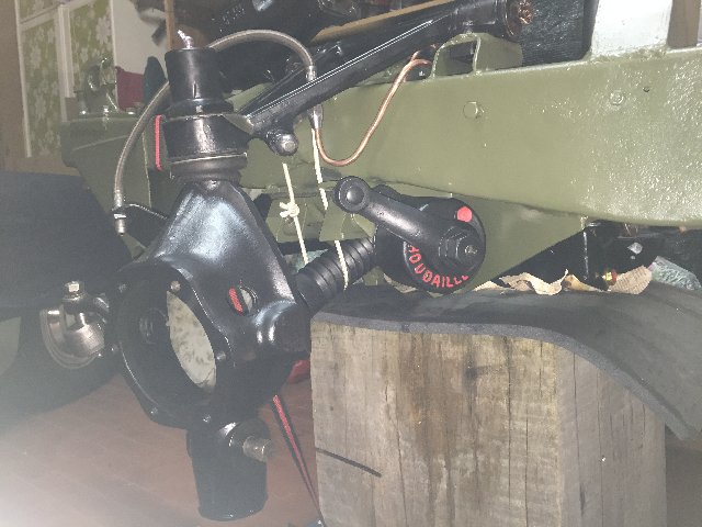

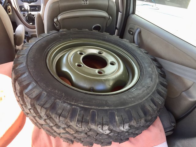

Finalmente dopo qualche mese di lontananza dal web, posto un nuovo aggiornamento. Il restauro procede lento ma i risultati si vedono ugualmente. In attesa di recuperare il motore dall’officina (una trafila che va avanti ormai da un anno) ho proseguito sui lavori che potevo fare. Ovvero ho fissato definitivamente il monte sulle balestre e sto procedendo al rimontaggio dei semiassi e mozzi anteriori. Sono riuscito a verniciare i cerchi e rimontare le gomme in modo da poter levare il telaio dai toppi (dietro è già a terra). Ho iniziato anche a riassemblare alcune parti della carrozzeria riuscire a farmi una idea sui punti in cui occorre intervenire per garantire un ottimo accoppiamento tra i pannelli.

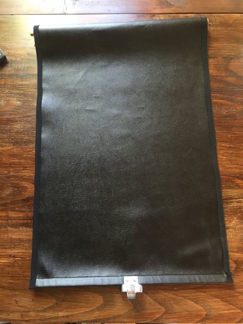

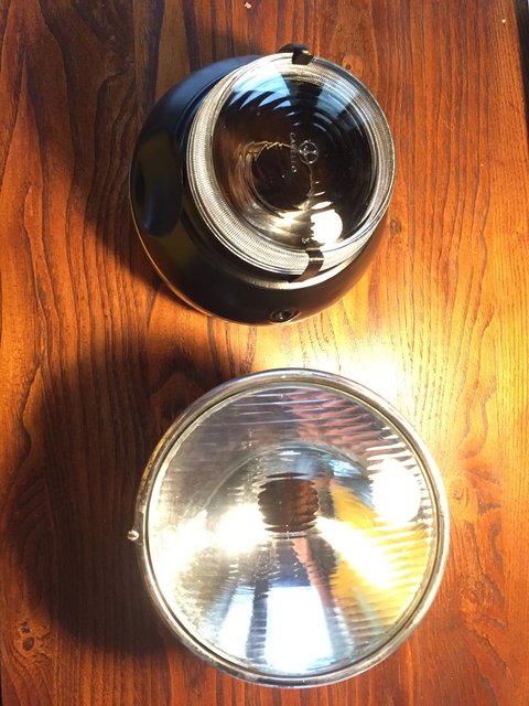

Infine mi sono dedicato al restauro dei fanali con parabole e lenti nuove, fondo di magazzino, e alla ricostruzione della tendina radiatore usando la vecchia come campione.
La voglia di vederla finita è tanta e la strada è ancora lunga però rivedere la carrozzeria montata dopo due anni da lo stimolo giusto per perseverare.

Messaggioil 25/06/2020, 12:04
che gomme sono?
chiccopaqe
Messaggi: 2128
Località: Pavia
Messaggioil 25/06/2020, 12:08
Sono gomme ricoperte che c’erano quando l’ho presa. Sono un tassello che andava molto negli anni 80. Per il momento ho rimontato queste per poterla muovere e fare i primi test. Sono ancora morbide nonostante l’età ma iniziano a mostrare qualche crepa. Successivamente a restauro finito monterò le artiglio come aveva al primo impianto
Guera94
Messaggi: 215
Messaggioil 25/06/2020, 12:18
quelle montate ora di che marca sono? sono effettivamente 6" (metro alla mano)?
chiccopaqe
Messaggi: 2128
Località: Pavia
Messaggioil 25/06/2020, 12:51
Sinceramente la marca non la saprei, sono state ricoperte più volte l’ultima pare da una ditta di Lucca.
Paragonandole a altre 6.40, le dimensioni tornano

Concordo ma ti ripeto che uno dietro l’altro sempre sullo stesso pezzo è il colmo. In pratica è 3 settimane che sono dietro a rimontare un semiasse e ogni volta faccio un passo avanti e due indietro
