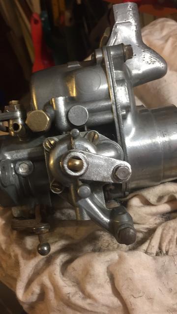

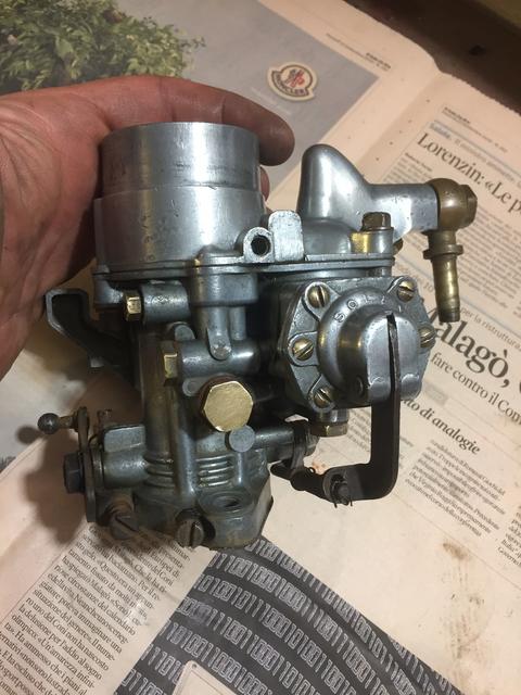

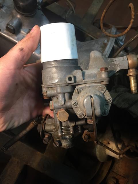

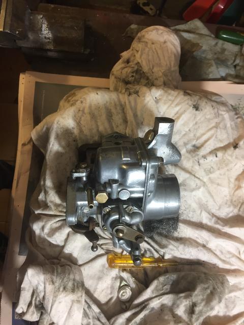

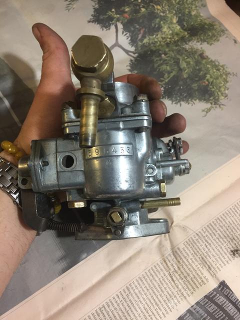

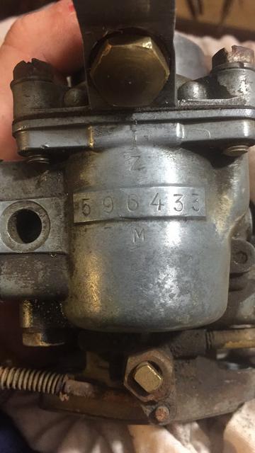

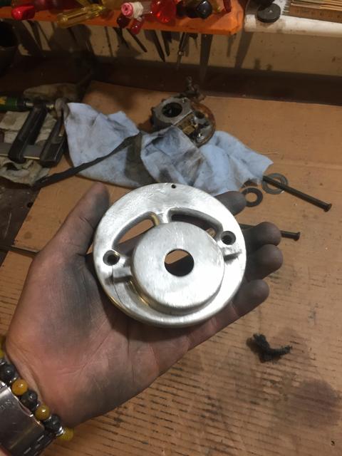

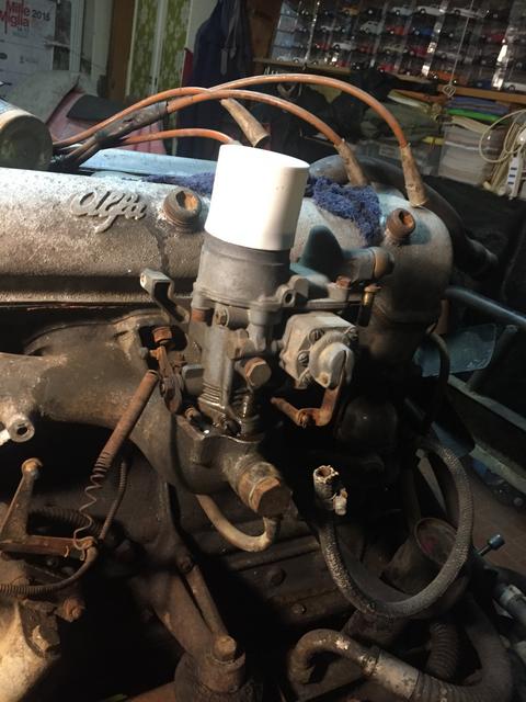

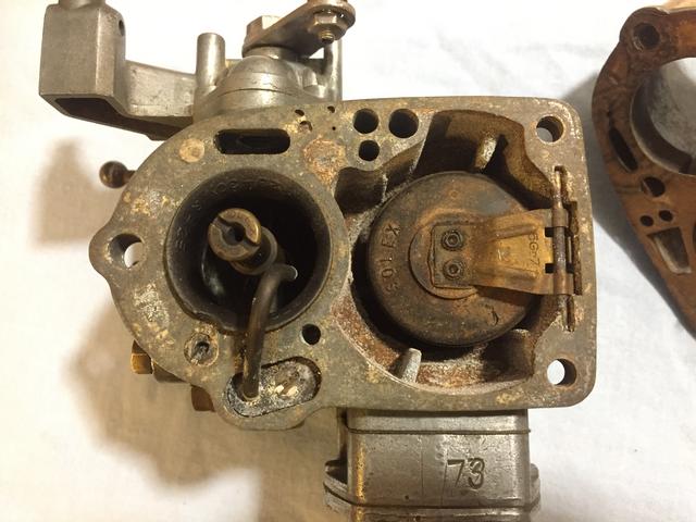

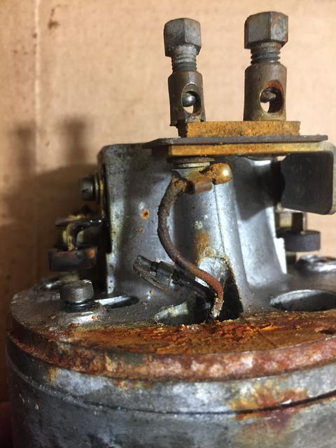

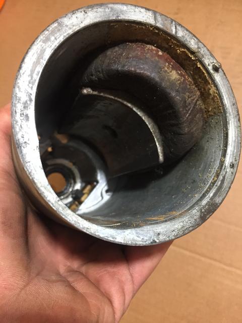

Grazie per i complimenti, qualsiasi restauro è lungo e complicato ma la passione e la costanza portano ovunque. Per non abituarmi troppo ai buchi e alla ruggine intevallo i lavori sulla carrozseria con i lavori su altre parti più “piccole” come il carburatore, la dinamo e il motorino di avviamento.
La Matta monta in origine un carburatore Solex da 33 monocorpo. Questa scelta è stata dettata dal capitolato di appalto del Ministero della Difesa, il quale richiedeva che le vetture AR51 dovessero essee poli-carburante, cioè dovevano andare bruciando qualsiasi cosa.
Generalmente veniva sostituito con altri carburatori, (i carburatori solex non erano i migliori in fatto di carburazione) per ottenere una maggiore affidabilità e qualche prestazione in più; nel mio caso ho ancora il carburatore originale al quale hanno sostituito solo la parte superiore forse crepata a suon di martello per cercare di sbloccare il galleggiante. Ho fatto una pulizia generale alla parte esterna mentre per la pulizia interna e la sostituzione delle parti usurate mi sono affidato a un buon carburatoriata. L’effetto finale direi che è soddisfaciente

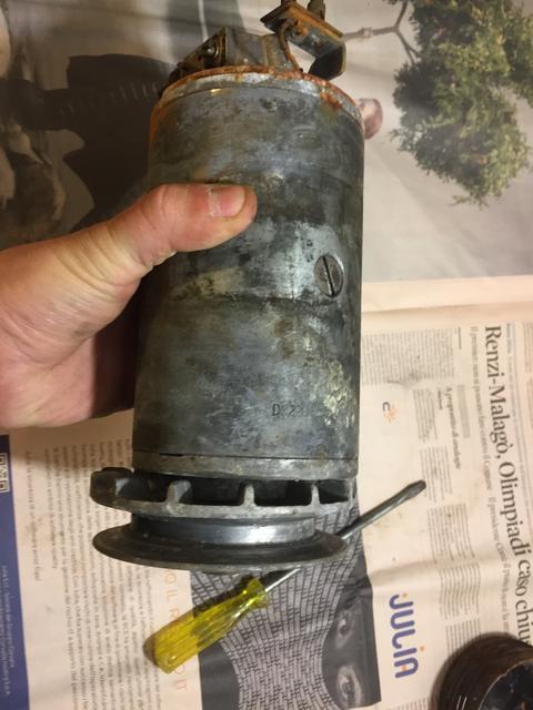

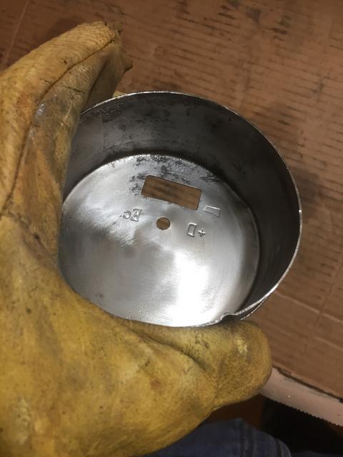

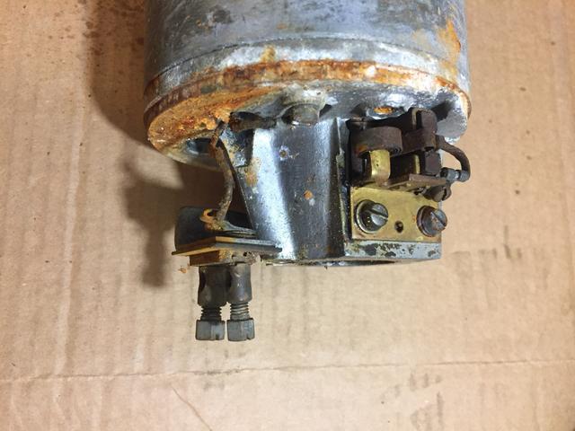

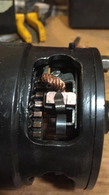

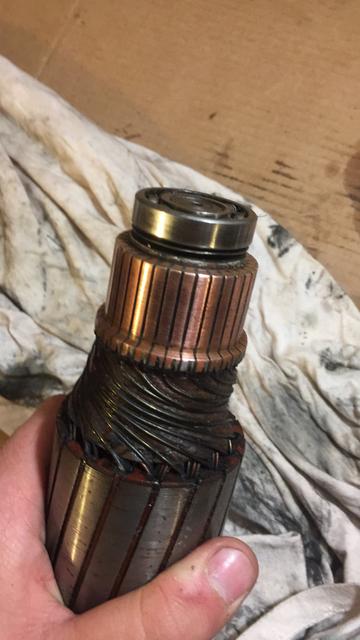

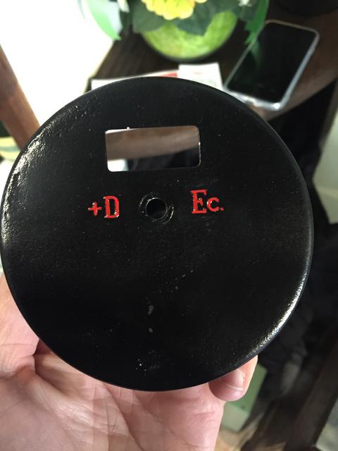

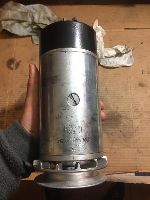

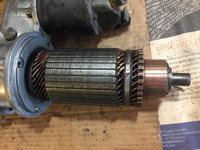

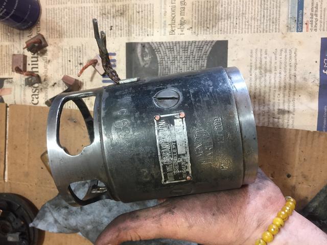

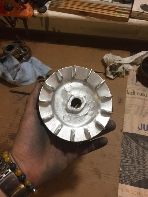

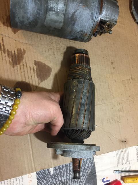

Dopo al carburatore ètoccato alla dinamo, ossidata, arrugginita e in dubbie condizioni. Una volta aperta mi sono ricreduto, spazzole nuove e indotto messo molto bene; solo una grande quantità di sporco e ossido.

Messaggioil 26/06/2019, 13:28

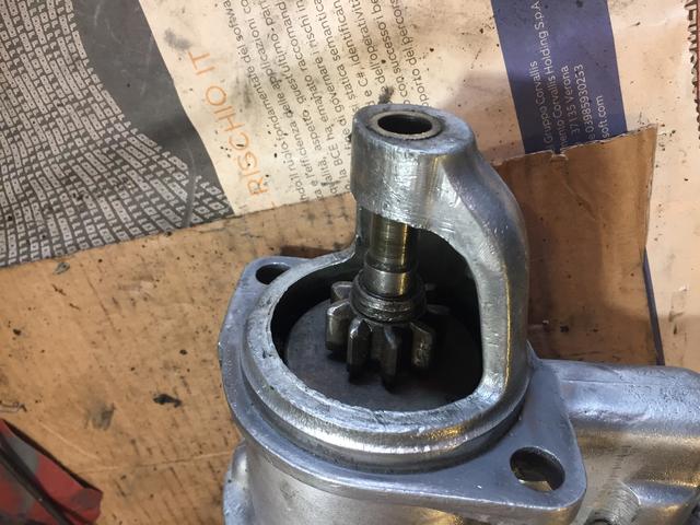

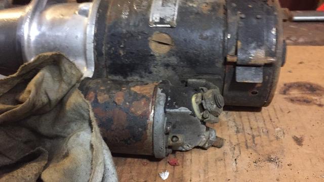

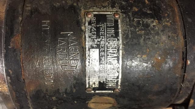

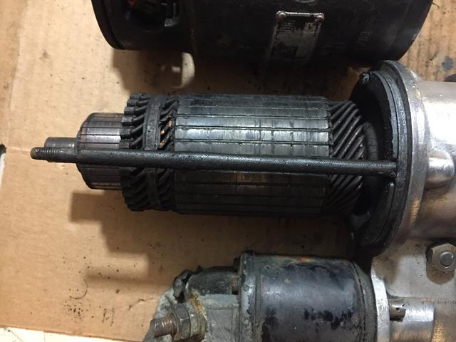

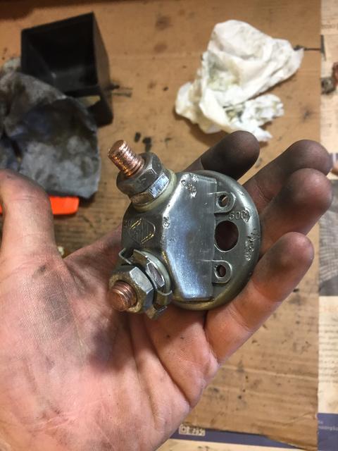

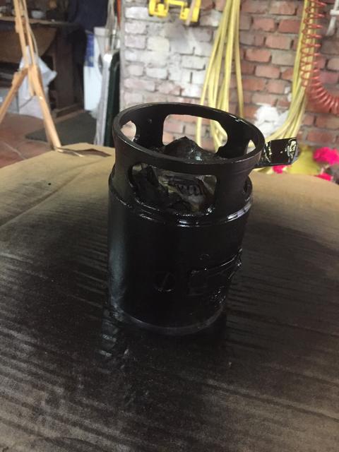

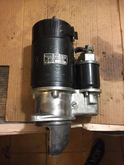

Finita la dinamo sotto con il motorino di avviamento, smontato e pulito, spazzole nuove (adattate), ingrassaggio e verniciatura. È tornato nuovo e funziona meglio di prima.

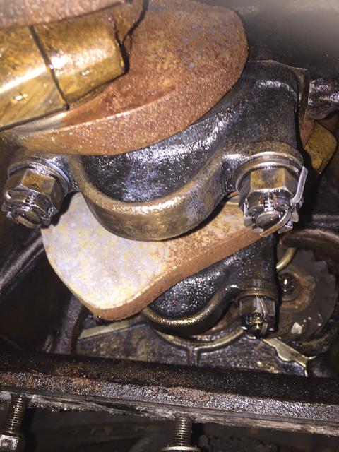

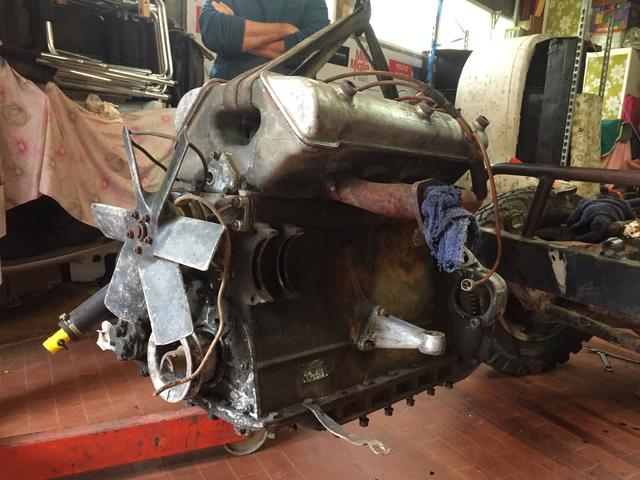

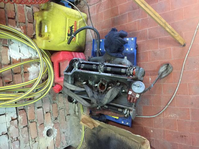

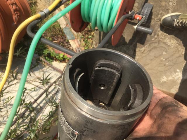

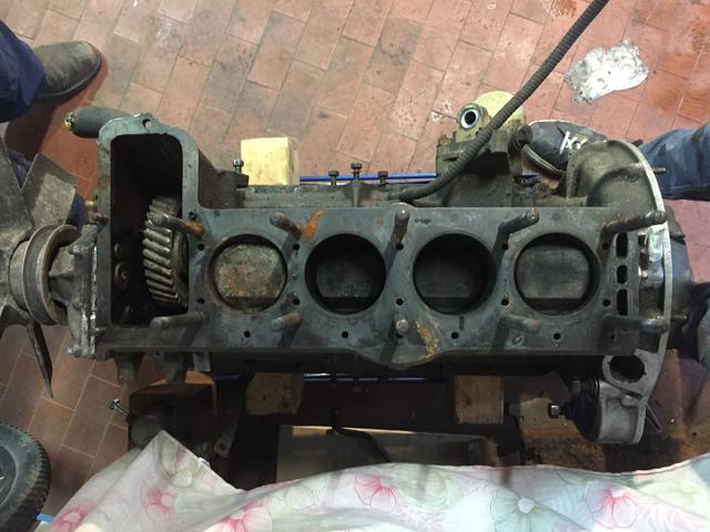

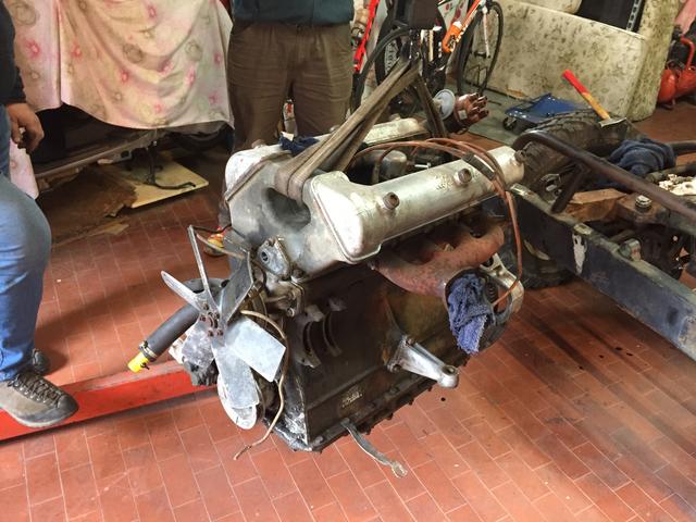

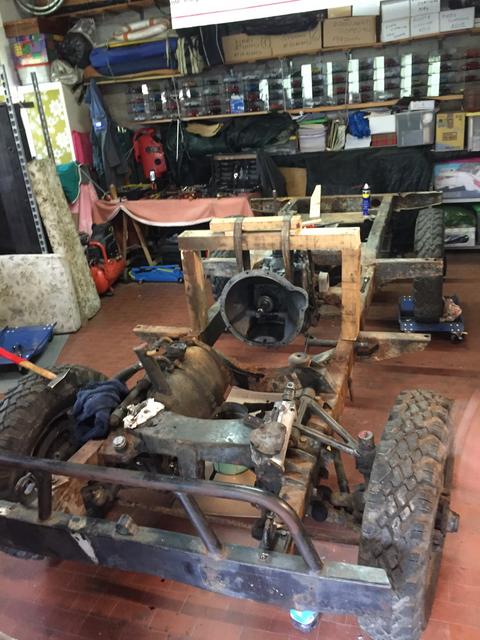

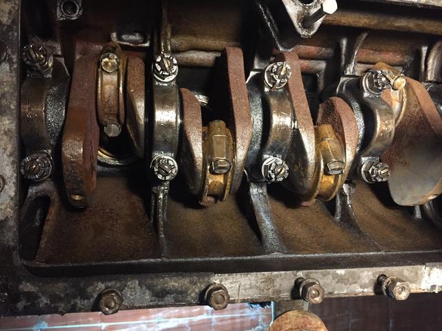

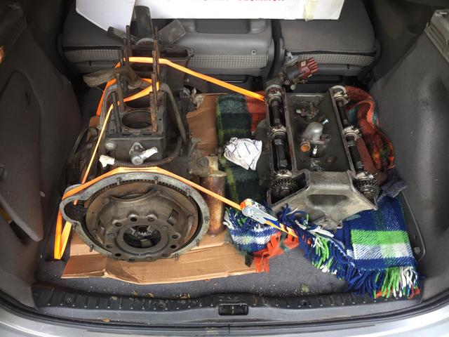

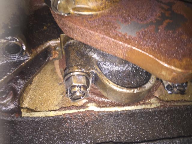

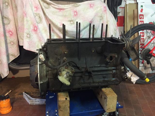

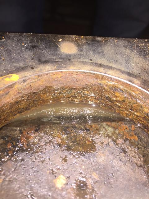

Grazie, finalmente è arrivanto anche il momento di tirare giù il motore dal telaio e iniziare a fare le prime ispezioni. Aperta la testa si scopre subito che il motivo per cui è blocccato è la ruggine nel primo cilindro. Molto probabilmente è entrata acqua dalla candela lasciata non serrata e il tempo ha fatto il resto. Da sotto invece il motore si presenta bene un po’ di ruggine superficiale ma niente più. Le rettifiche poi ci diranno quali sono i danni e i pezzi da sostituire.
Guera94
Messaggi: 215

Certo che se pensiamo che quando gli inglesi facevano la S1 con un motore a tre supporti di banco con valvole di scarico laterali, noi italiani facevamo un fuoristrada con motore a 5 supporti di banco e doppio albero a camme in testa! Per non parlare della trasmissione...
Messaggi: 26028
Messaggioil 28/06/2019, 14:02
roby65to ha scritto:Certo che se pensiamo che quando gli inglesi facevano la S1 con un motore a tre supporti di banco con valvole di scarico laterali, noi italiani facevamo un fuoristrada con motore a 5 supporti di banco e doppio albero a camme in testa! Per non parlare della trasmissione...
Concordo in pieno, eravamo 20 anni avanti a tutti, poi ci siamo rovinati. È una gran meccanica, motore bialbero della 1900, lubrificazione a carter secco per garantire la lubrificazione anche a elevate inclinazioni (50% di pendenza superabile), 3* e 4* marcia sincronizzate, riduttore auper ridotto ( in proma tira 8 km\h), sospensioni indipendenti all’anteriore e bloccaggio del differenziale al posteriore. Inoltre tutta la meccanica e la ciclistica è fortemente sovradimensionata. Le pecche ci sono ma se la Matta avesse avuto il tempo di evoluzione della Fiat Campagnola, sarebbe venuto fuori un fuoristrada superlativo
