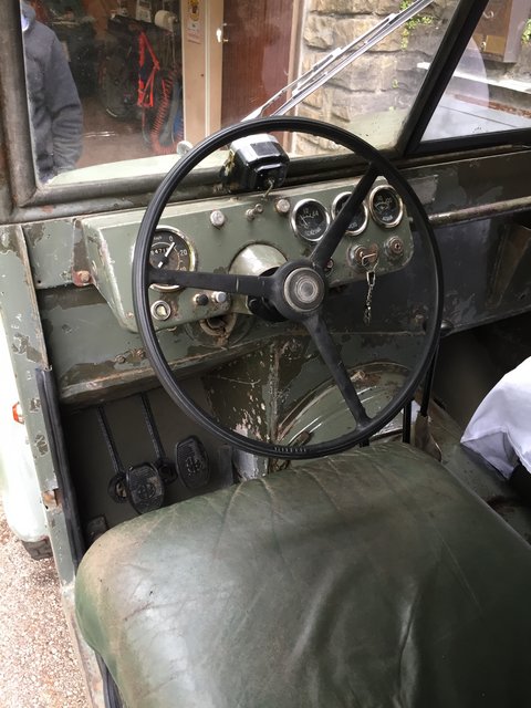

Buon anno Guera e Buon anno a tutti

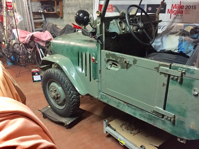

Guardando le foto vedo che alla macchina originariamente erano state eliminate le strutture dietro e sotto il posto guida per fare posto al sedile e schienale:
nel restauro come hai proceduto?
Sempre tanti complimenti per il lavoro.
castore
Messaggi: 3
Iscritto il: 21/02/2020, 23:20
Messaggioil 01/01/2021, 21:50
castore ha scritto:Buon anno Guera e Buon anno a tutti
Per quanto riguarda le sedute, fortunatamente avevano solo applicato degli elementi ai telai originali, in questo modo li ho eliminati ripristinandoli. Per gli schienali provvederò alla ricostruzione delle staffe da saldare nuovamente al loro posto

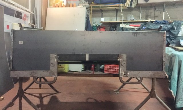

Passate le feste e finiti i panettoni si torna alla carica per risanare completamente la parte posteriore della carrozzeria

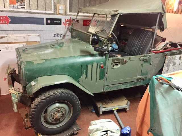

Una volta finito verniciato e rimontato lo lascerai così o pensi di coprire la parte inferiore con qualche tipo di prodotto protettivo tipo body o altro?
Messaggi: 3169
Messaggioil 18/01/2021, 12:04
Andreacat ha scritto:Una volta finito verniciato e rimontato lo lascerai così o pensi di coprire la parte inferiore con qualche tipo di prodotto protettivo tipo body o altro?
Fondo epossidico e vernice. In origine non era prevista altra protezione. Nemmeno l’antirombo.
Guera94
Messaggi: 215
Messaggioil 18/01/2021, 12:41
Bene, è quello che pensavo di fare io sull' half ton ;) chiedevo una conferma da chi più esperto :11
Ho passato una settimana con cannello a gas spatola, diluente e straccio per togliere tutto quello che ci aveva messo il vecchio proprietario sul telaio e il cassone posteriore... e non ho la minima intenzione di rimetterlo.

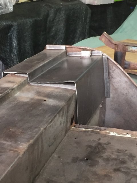

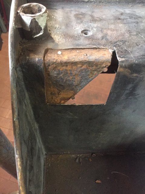

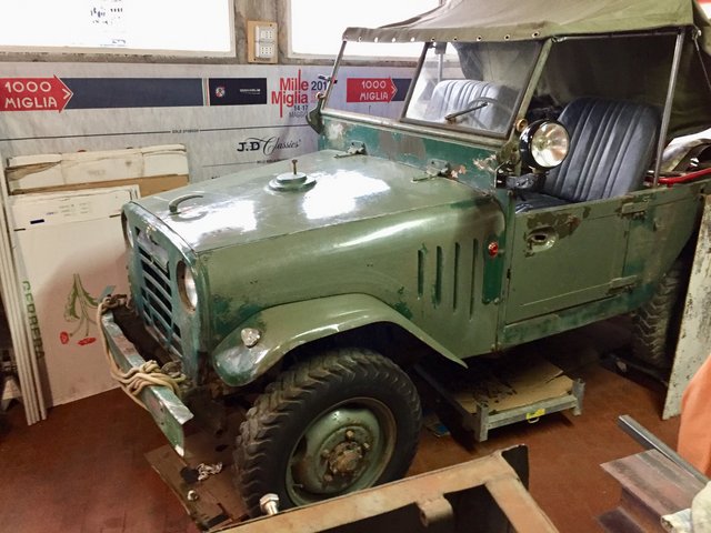

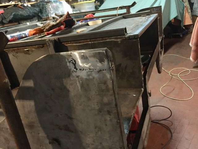

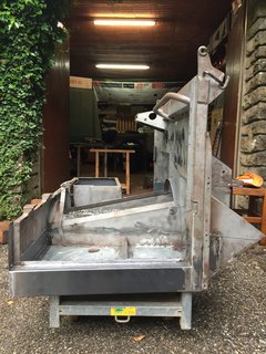

Messaggioil 17/02/2021, 18:20

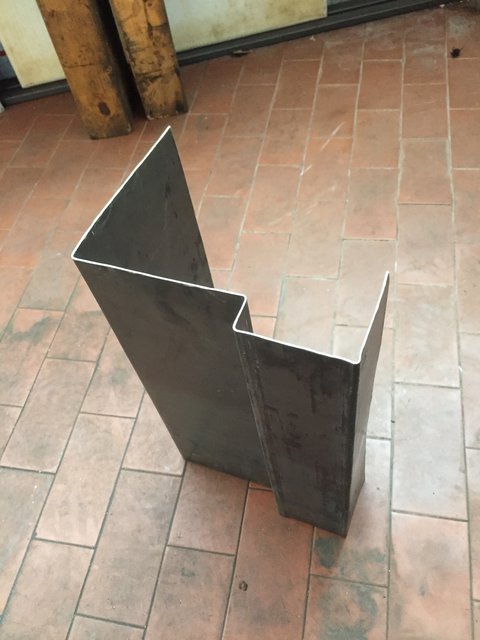

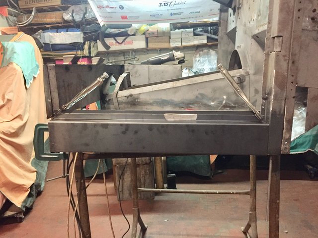

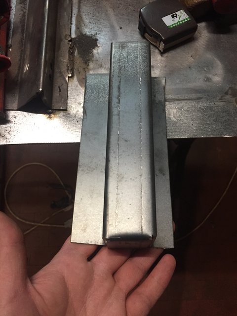

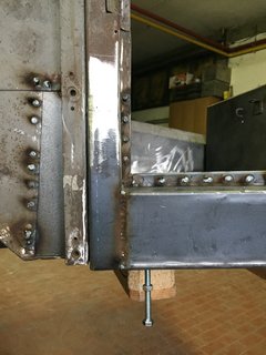

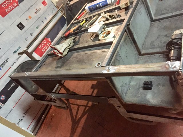

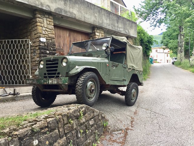

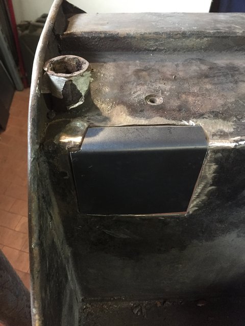

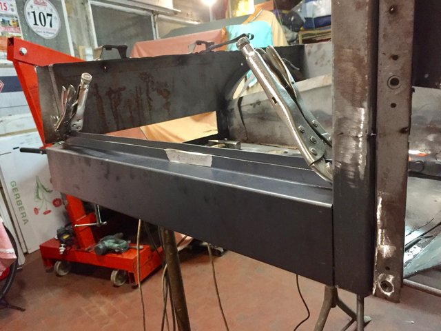

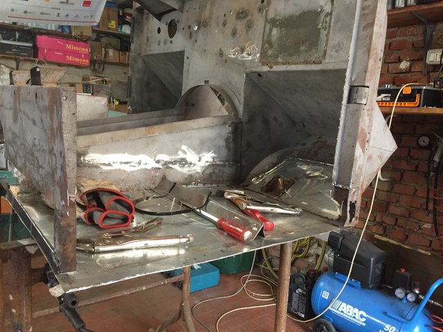

Rieccomi dopo un po’ di assenza. Nel frattempo, ilavori non si sono fermati. Prima di concludere definitivamente con il cassone posteriore, è stato necessario intervenire sulla cabina per ripristinare le quote originali e vedere se occorre fare delle modifiche. Anche qui c’è stato e ci sarà un bel po’ di taglia e cuci per fare un bel lavoro. Menomale che un mio amico ha la pressa piegatrice, altrimenti ricreare tutte le sagome sarebbe stato molto complicato.

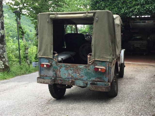

Siccome non sempre ho la possibilità e il tempo per sporcarmi tagliando e saldando, ho iniziato a lavorare anche sull’altra inquilina, rendendola presentabile per un eventuale e futuro collaudo per la reimmatricolazione.
Tutto sommato quel verde persiana che gli dava quel carattere aggressivo, l’ha protetta abbastanza bene negli anni di oblio.

Messaggioil 17/02/2021, 18:40
Sempre una gioia per gli occhi ammirare queste foto... :D
Messaggioil 17/02/2021, 18:43
Grande lavoro alla portata di pochi. 8-)
Messaggioil 18/02/2021, 16:55
Digger ha scritto:Sempre una gioia per gli occhi ammirare queste foto... :D
verdone ha scritto:Grande lavoro alla portata di pochi. 8-)
Beh, grazie del complimento ma sicuramente ci sono professionisti che lavorano anche meglio
Guera94

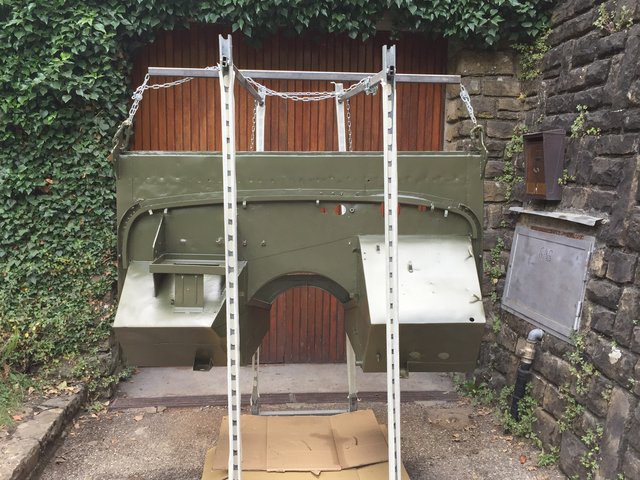

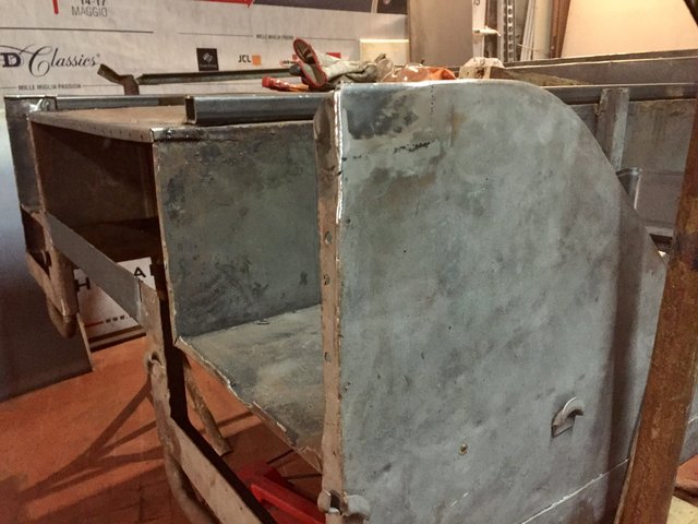

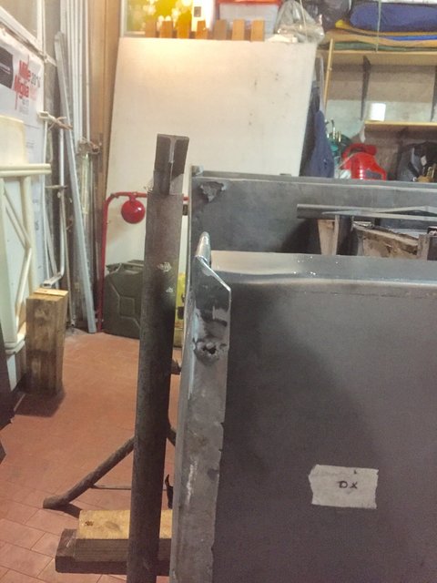

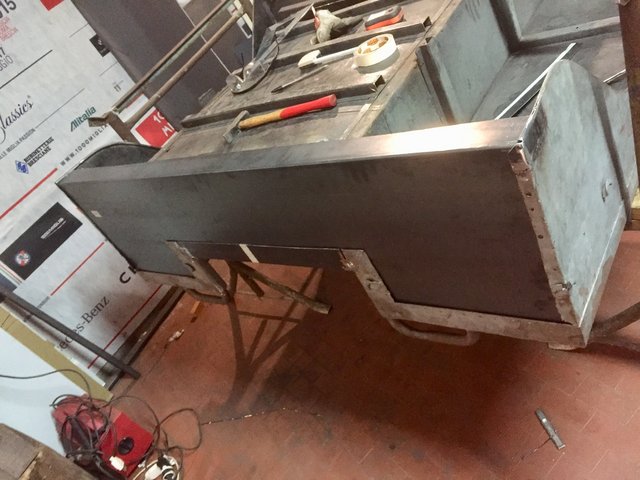

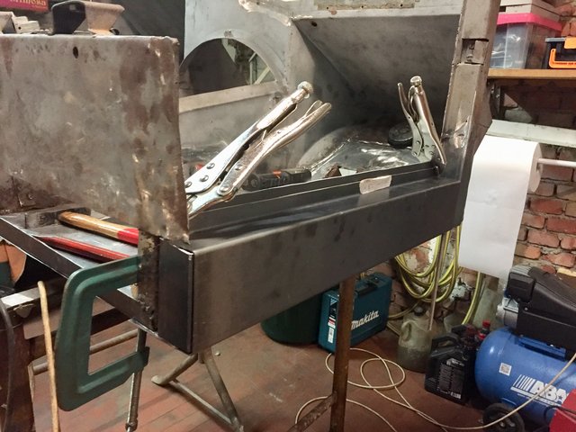

Messaggioil 01/06/2021, 21:23

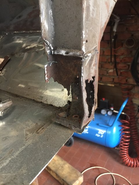

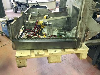

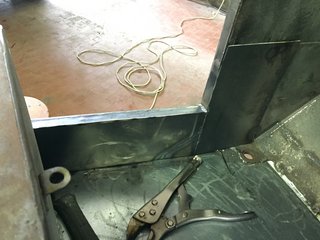

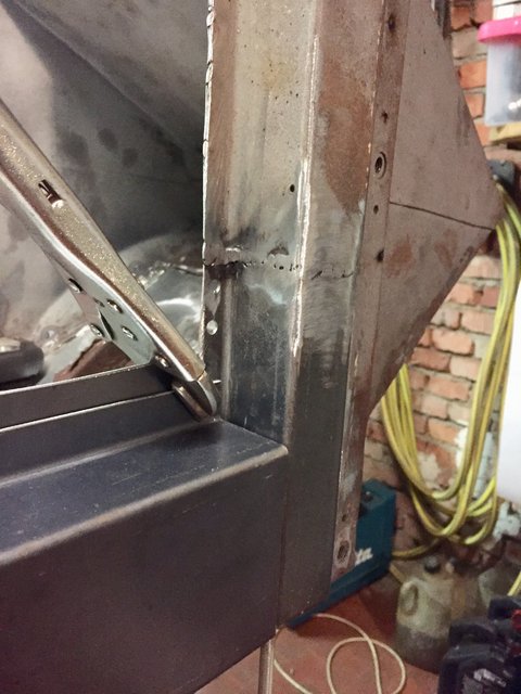

Finalmente, dopo diverso tempo con pochi progressi, si può dire che i lavoro di ripristino dei lamierati della cabina sono finiti, grazie anche ad un mio grande amico che mi ha aiutato per replicare i pezzi alla piegatrice e a saldare tutto assieme. Non è stato semplice ma il risultato ripaga tutte le fatiche.
Prossimamente leggera stuccata nei punti critici e pii via di fondo e vernice
Guera94
Messaggi: 215
Messaggioil 01/06/2021, 21:25

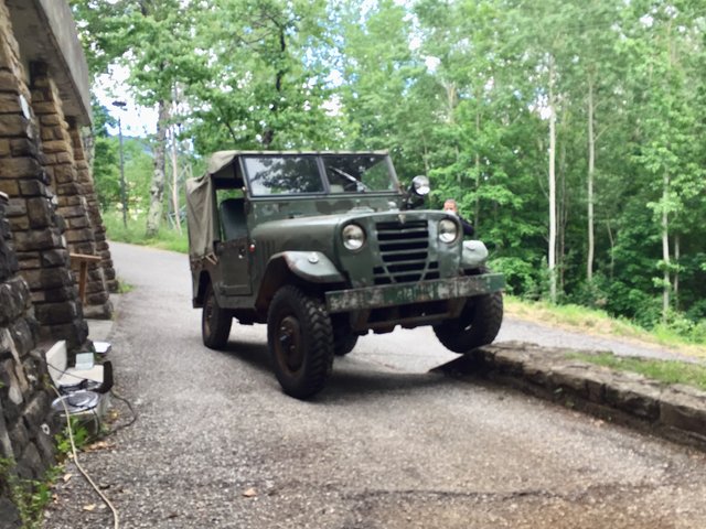

P.S. Nel mentre che si aspetta il tempo ottimale per verniciare, non ci si fanno mancare le prove di ballo con l’altra arzilla vecchietta, che è invecchiata si, ma non ha perso il vizio.
Guera94
Messaggi: 215

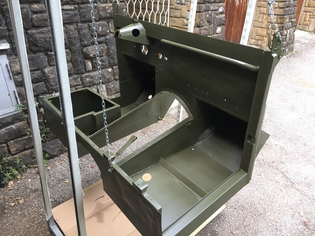

Messaggioil 23/06/2021, 18:34

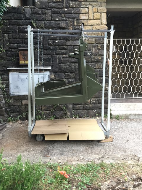

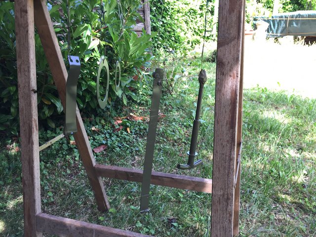

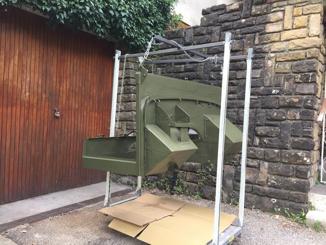

E finalmente, dopo tanto lavoro e attesa, arriva anche la nota di colore che fa emozionare e che permette di intravedere la luce in fondo al tunnel.
Guera94
Messaggi: 215
