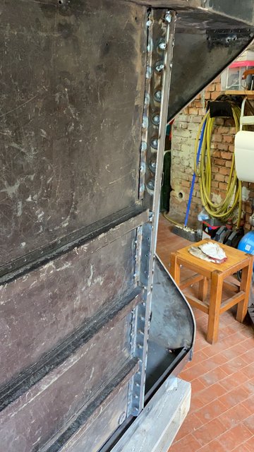

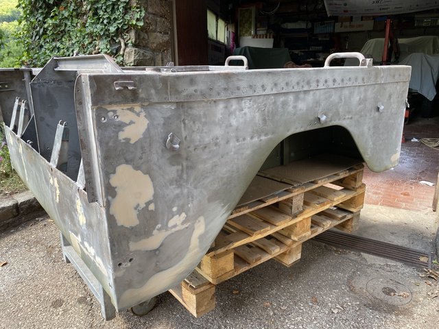

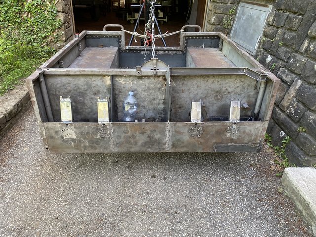

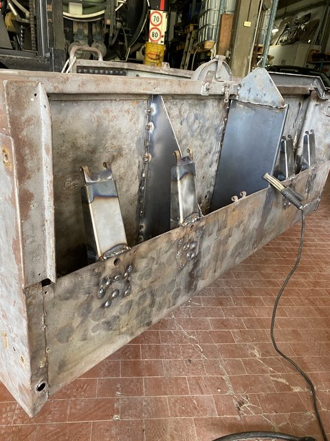

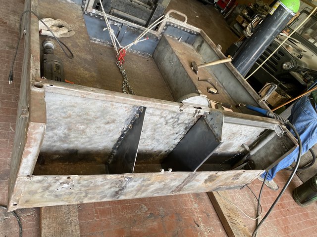

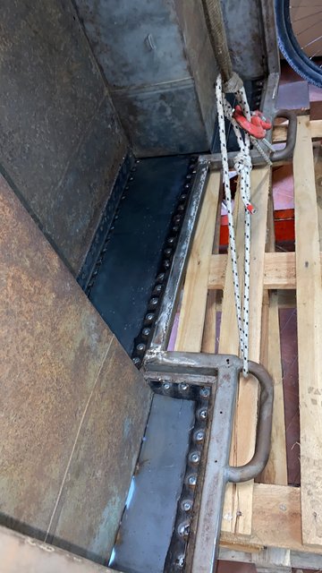

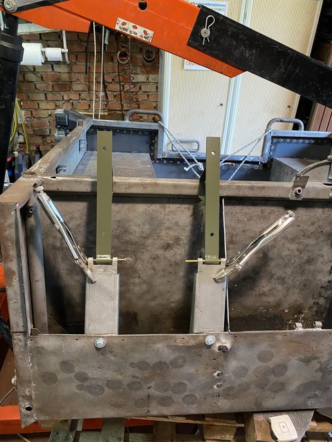

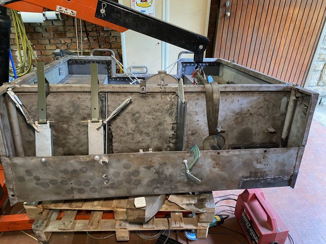

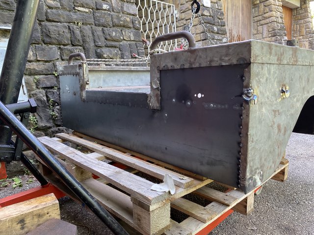

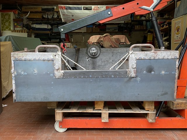

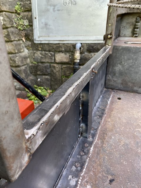

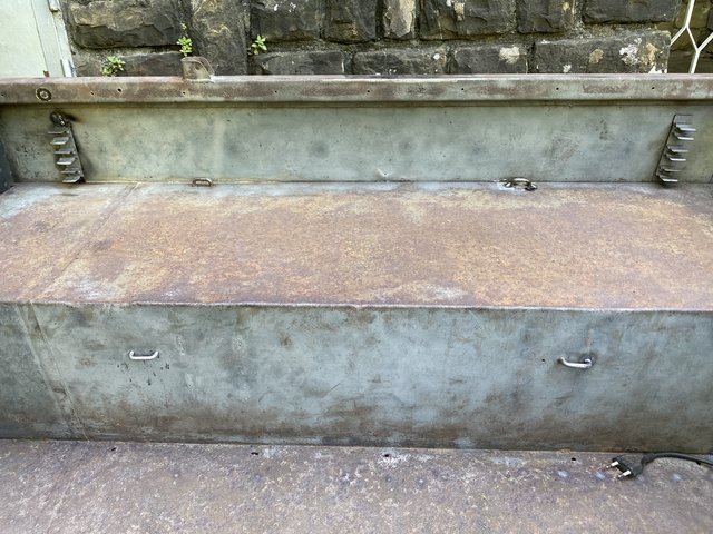

Rieccomi dopo troppo assenteismo ma è stato un periodo denso di impegni prioritari e la Matta ha dovuto aspettare.

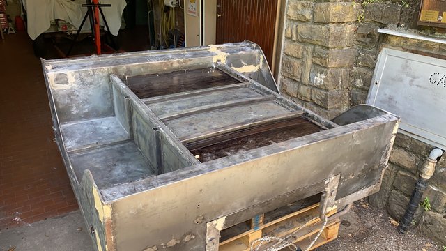

Fortunatamente sabato scorso sono ripresi i lavori per riuscire a terminare questo lungo restauro e quindi via niovamente alle prese con il cassone mezzo devastato da ruggine e anni di lavoro

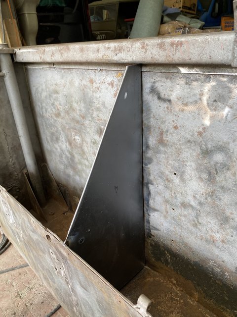

Completamente ricostruito il pannello posteriore (segato in passato per farci una ribaltina) con il suo rinforzo e ricostruiti pure i due scatolati di rinforzo del pianale.
Stessa sorte per le paratie dei vani dietro ai sedili, tagliate alla meno peggio per far posto a 2 sedili comodi.
Staffe degli schienali? Neanche a parlarne, completamente eliminate e quindi tocca ricostruirle da zero.
Il lavoro è ancora lungo ma si inizia a vedere la discesa per finire anche questo elemento

Grande recupero. 8-)

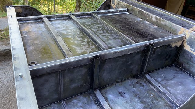

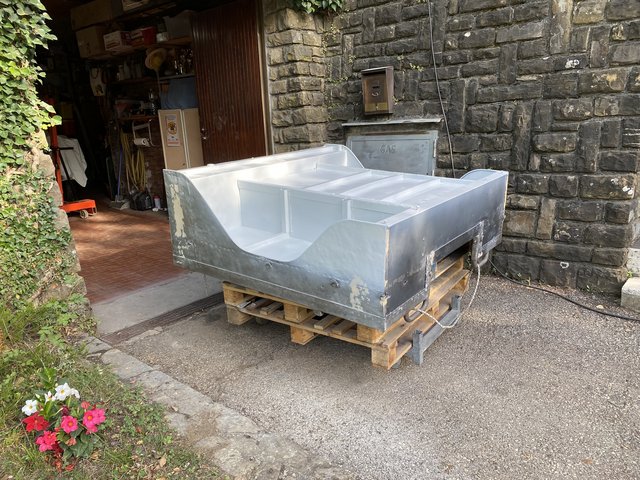

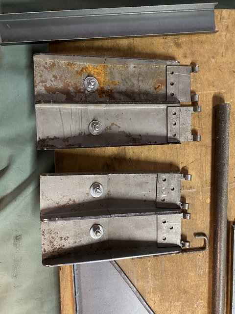

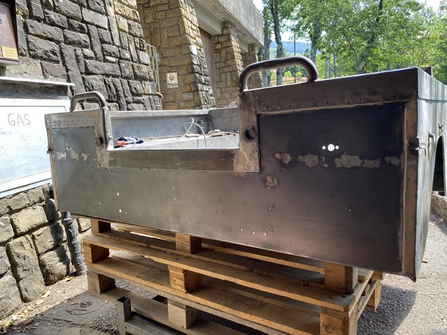

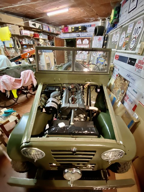

Ulteriori progressi e tutti gli elementi sono tornati al loro posto. Adesso via di pulizia, un po’ di stucco, fondo e vernice. GASSS!!!!!

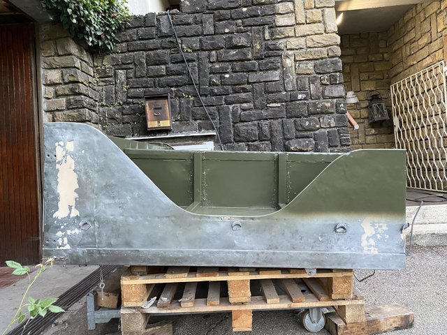

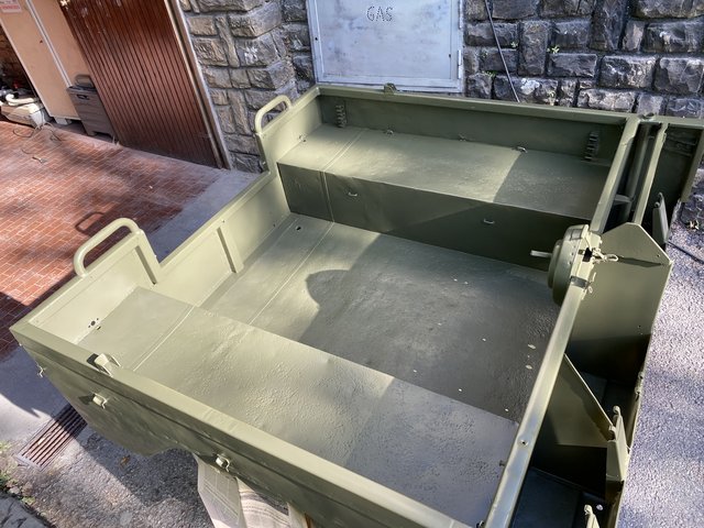

Messaggioil 27/06/2022, 15:03

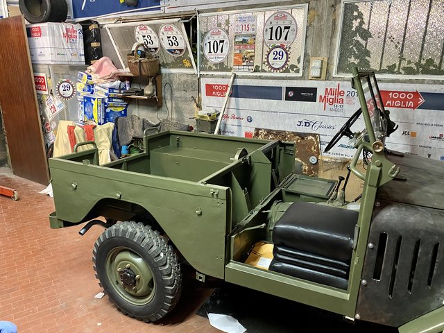

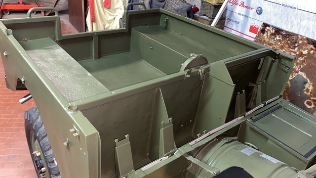

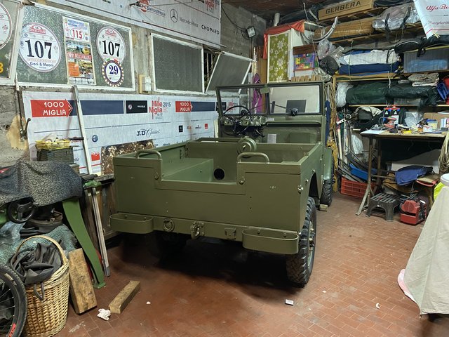

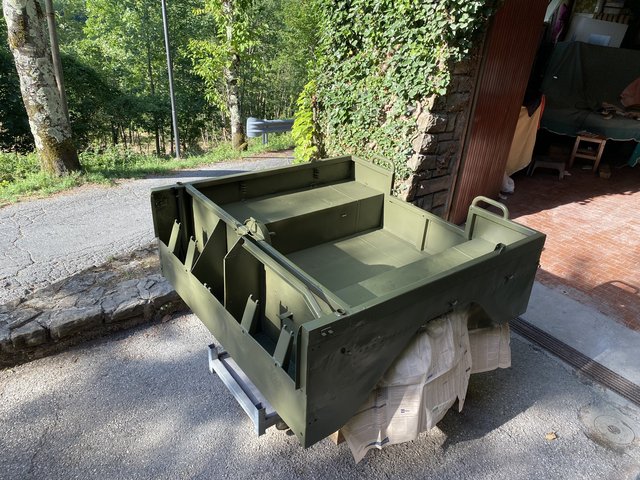

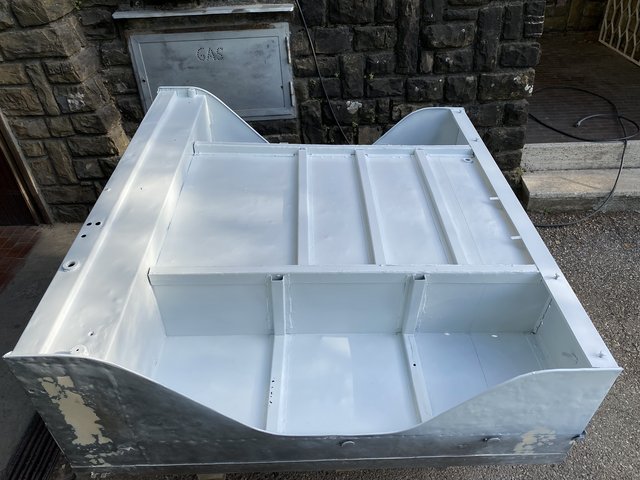

Dai dai è arrivato anche il tempo della verniciatura cosi un’altro tassello (bello grosso) torna al suo posto e con lui tutta una serie di elementi e particolari che da troppo tempo volevo veder montati.
Il lavoro di preparazione è stato enorme e lunghissimo, pieno di incazzature e di momenti di abbattimento del morale ma il risultato finale direi che è accettabile essendo neofita di stucco e pittura.
Ora che i pezzi grossi sono finiti la strada inizia ad essere in discesa anche se non è finita.

Gran bel lavoro, stonano un po' i pannelli nuovi perfettamente lisci nell'insieme delle lamiere "pluriammaccate" di serie, personalmente avrei provveduto ad una sorta di wheatering... ;)
Messaggioil 29/06/2022, 15:27
Vero ma c’è anche il rischio di fare del troiaio. I pannelli sostituiti sono le paratie dietro ai sedili che si nota o e non si notano e il pannello posteriore. A conti fatti, con fanali, pala e piccone non te ne accorgi più che è un pannello perfettamente diritto.

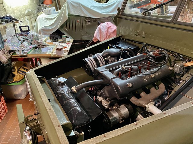

Messaggioil 13/12/2022, 21:55

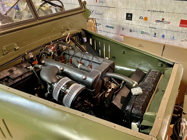

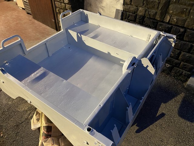

Dopo un po’ di tempo, troppo tempo torno all’attacco con un po’ di sana pornografia meccanica!!!
Guera94
Messaggi: 215
Messaggioil 14/12/2022, 0:29
Che spettacolo, certo che le Land Rover coeve (e non solo) erano anni luce indietro!
