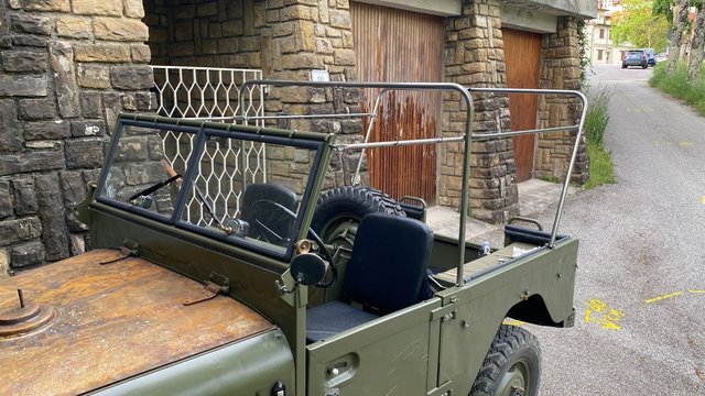

Elias-02 ha scritto:Bella !
Grazie !!

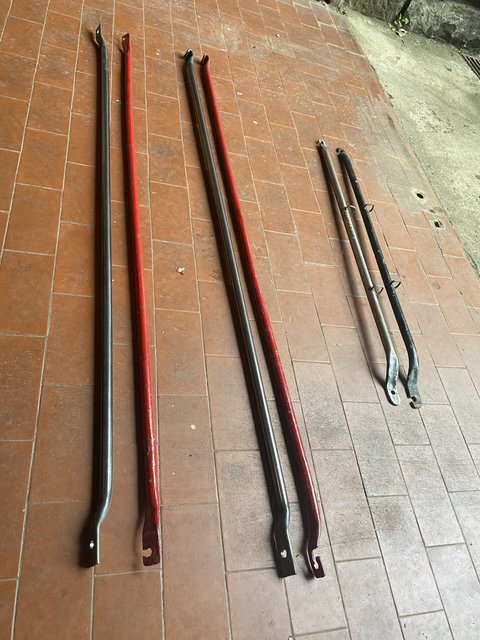

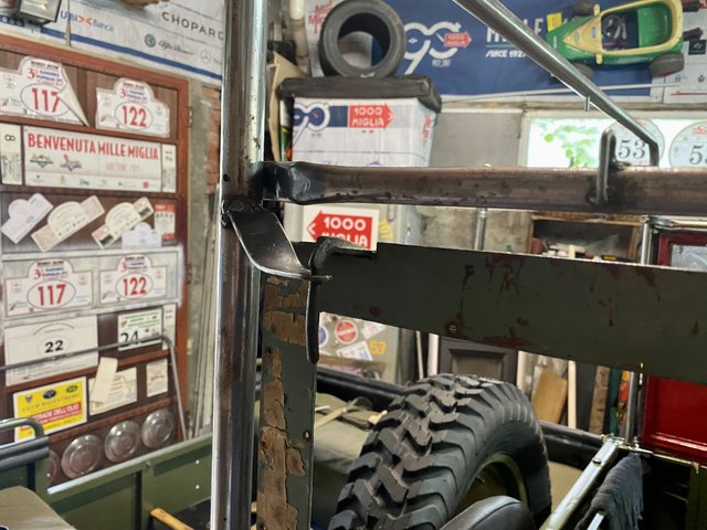

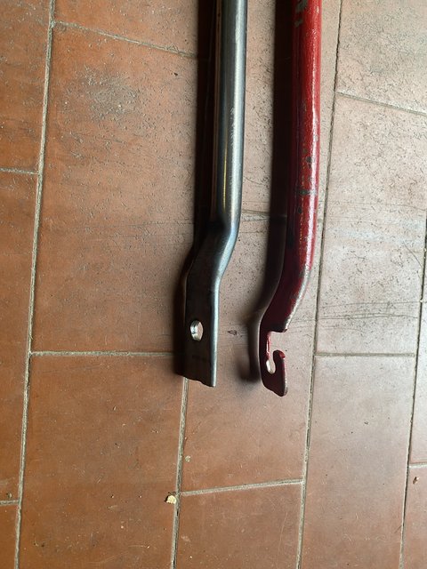

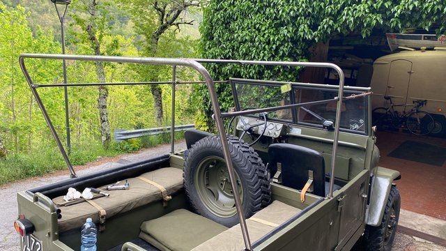

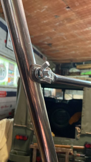

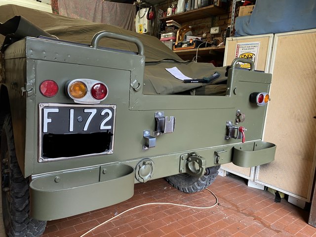

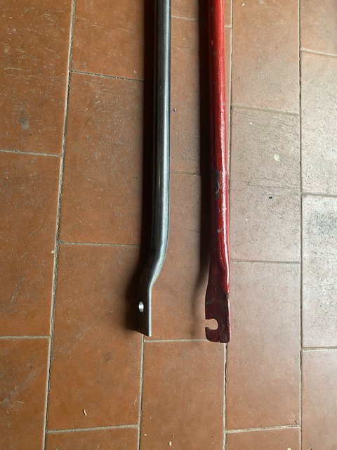

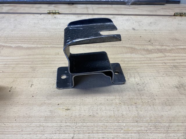

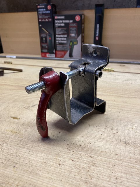

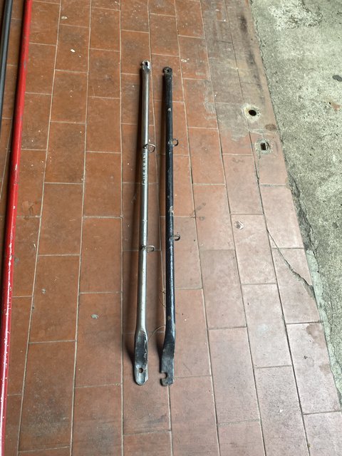

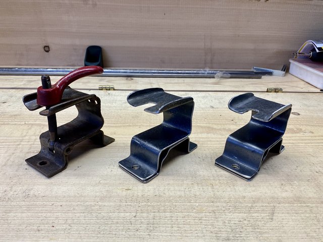

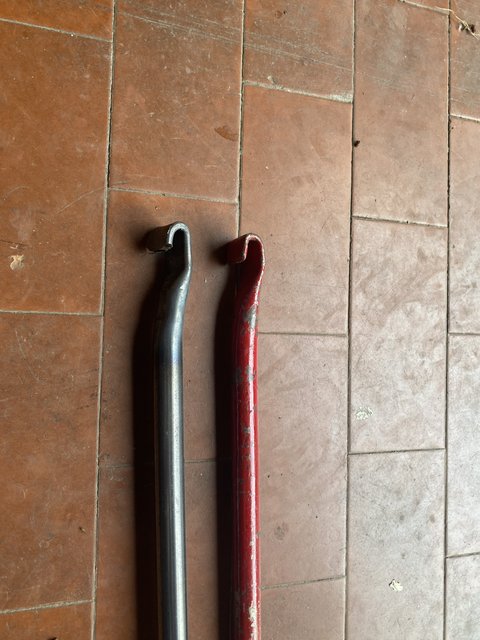

Per continuare la serie, pianin pianino, pezzo dopo pezzo, apriamo un’altro capitolo di elementi introvabili ma necessari per completare il restauro del mezzo, ovvero le centine del telone e i supporti posteriori dell’attrezzatura in dotazione ai mezzi AR italiani.
In molti si ricorderanno che un paio di anni fa avevo già fatto una serie di centine che però si adattavano meglio alla seconda Matta recuperata (non esiste una matta uguale all’altra e nei restauri questo non è di certo un bene),di conseguenza ho dovuto replicarne un’altra serie cucite su misura per la Matta in restauro, ovviamente prendendo spunto da una serie di pezzi originali (pezzi rossi delle foto).
(guide superiori delle sovraporte originali)

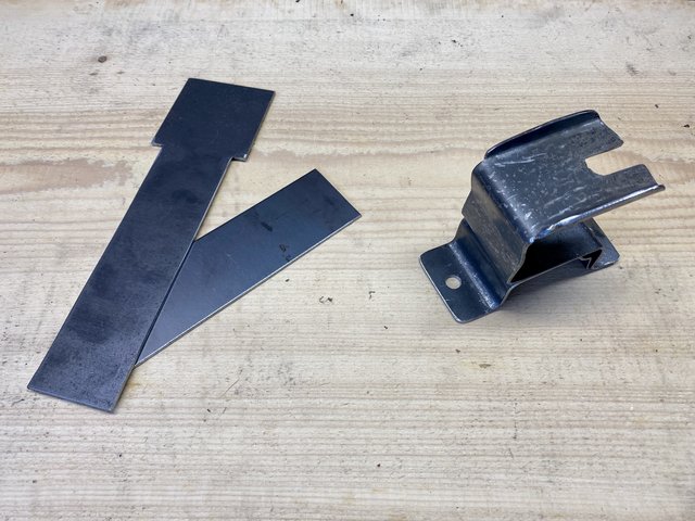

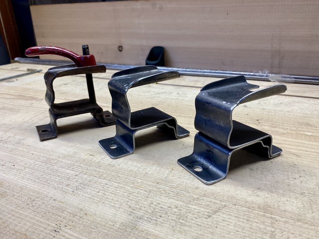

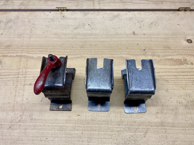

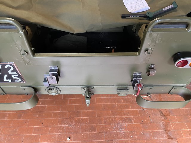

Dopodiché è toccato ai pezzi più impegnativi ed interessanti del restauro, ovvero ai famosi e introvabili supporti di pala e gavina (piccone). Partendo sempre da un supporto originale, prestatomi gentilmente da un amico, mi sono fatto gli sviluppi per far tagliare le lamiere e poi a colpi di mazzetta e incudine ho iniziato le repliche ottenendo un risultato più che soddisfacente.

Anche la targa originale è un notevole plusvalore...
