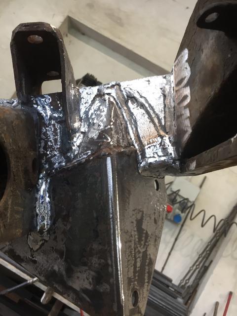

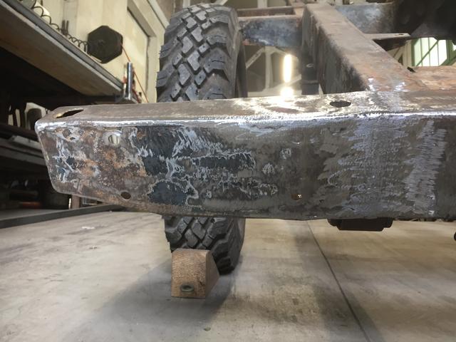

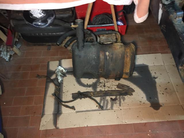

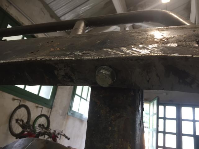

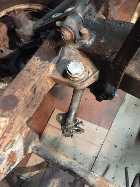

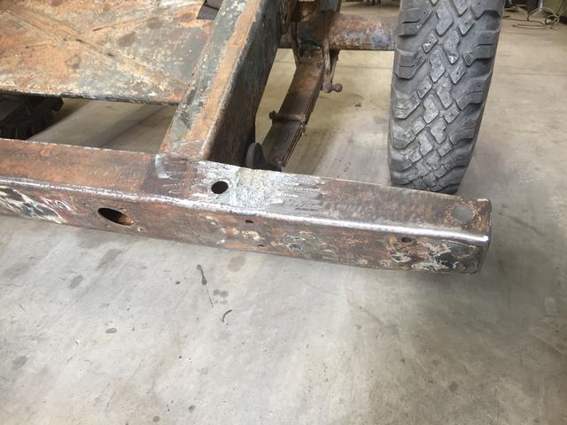

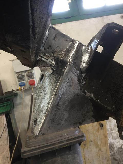

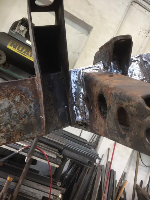

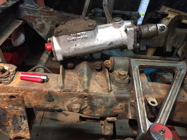

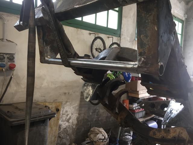

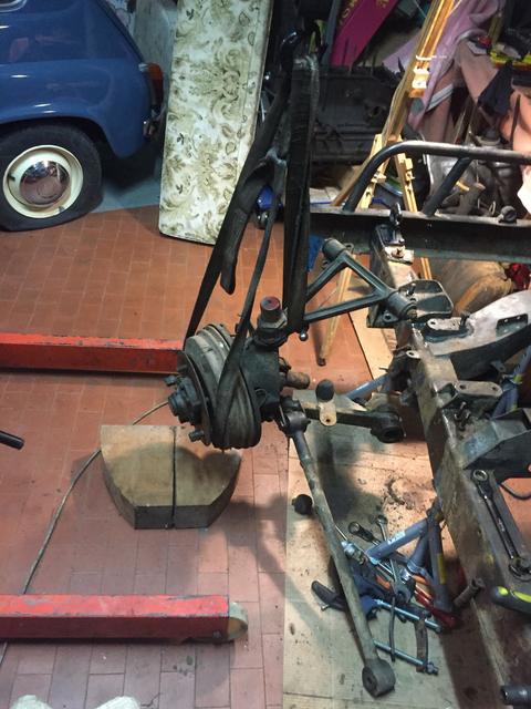

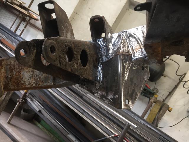

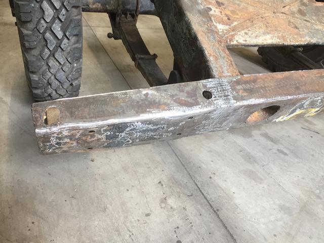

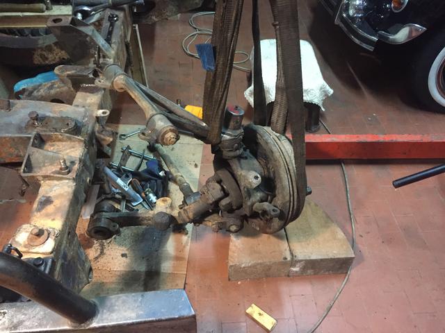

Levato il motore e cambio, si procede allo smontaggio di tutto l’avantreno e del serbatoio dell’olio motore per poi portare il telaio a disaldare e sistemare. I punti nevralgici sono gli attacchi delle sospensioni anteriori, che tendano a forzare e spaccare il fazzoletto di supporto. È stata raddrizzata anche la traversa posteriore e la barra di protezione del differenziale anteriore.
