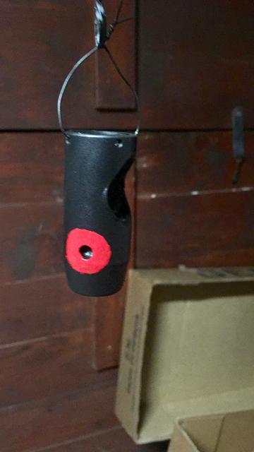

Eccola l, grossomodo ha le dimensioni di una salsiccia

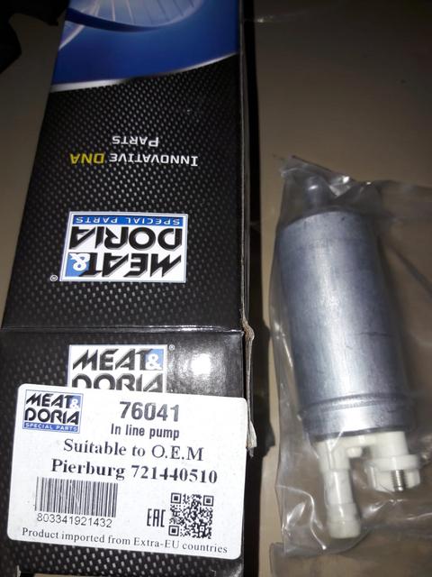

Sei sicuro che sia una bassa pressione? Quelle fatte così di solito sono per iniezione
Messaggioil 14/11/2019, 19:50
quello_là ha scritto:Sei sicuro che sia una bassa pressione? Quelle fatte così di solito sono per iniezione
Certo tra le altre cose il modello me lo ha consigliato il Gota delle Matta proprio per he lui è già diversi anni che le monta e ci si trova molto bene.
È specifica per impianti a carburatore e lavora a pressione bassa, intorno a 0.10 bar

roby65to ha scritto:Basta guardare su internet…
https://www.meat-doria.com/it/product_meat/76041
avevo poca batteria per caricare la foto, comunque ho provato una Matta che monta questa pompa e va da 10 assieme al modulo di accensione elettronica al postodelle puntine.

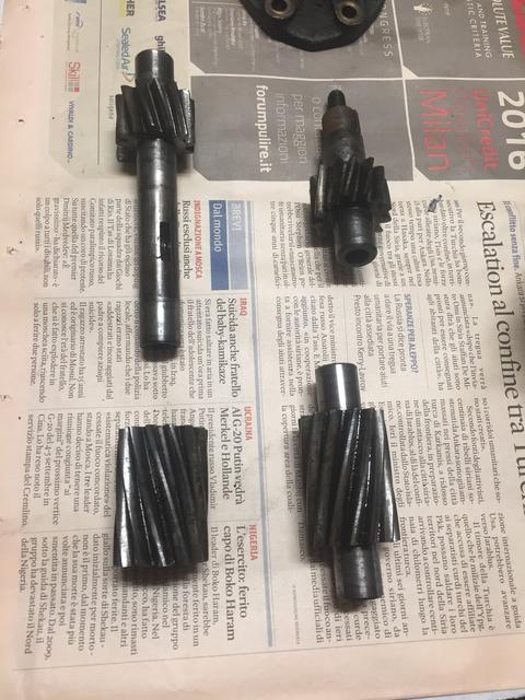

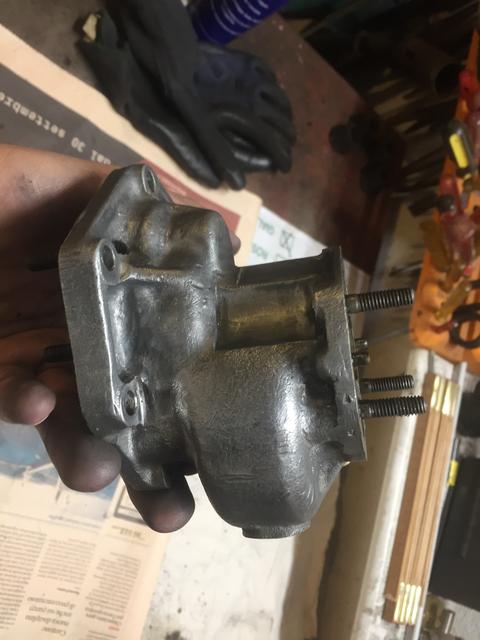

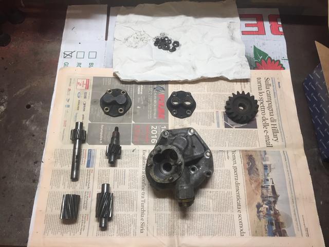

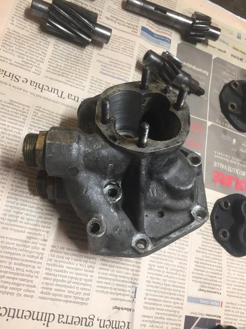

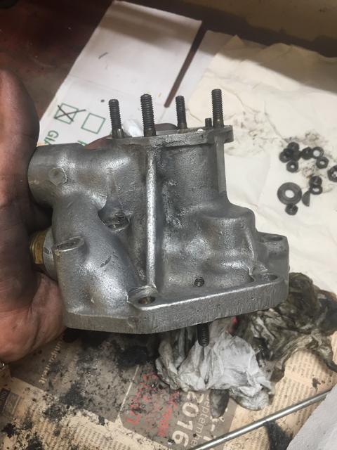

Anche le pompe dell’olio sono pulite e pronte per essere rimontare

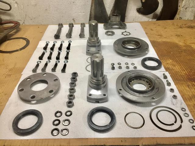

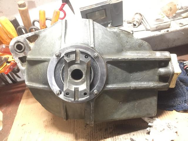

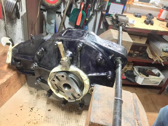

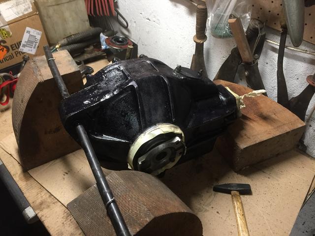

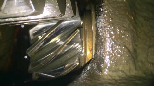

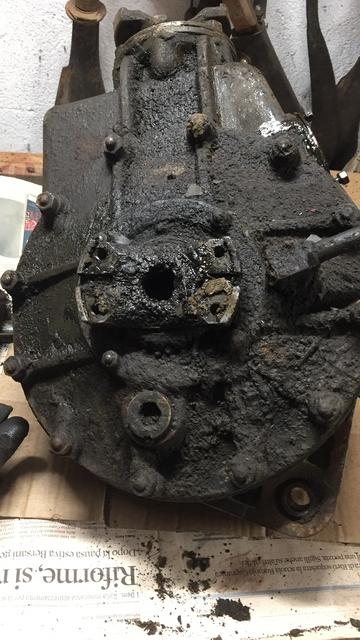

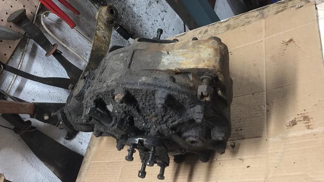

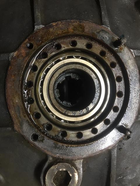

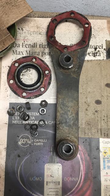

Dopo Natale, si torna all’attacco e via con i nuovi aggiornamenti. È la volta del differenziale anteriore; si presenta bene anche se ha una grossa perdita di olio sul lato destro, dovuto a un trafilaggio mai curato negli anni. Di conseguenza ho dato una bella pulita a tutto, prima con spatola e spazzola di ferro e poi con spazzoline di varie misure montate sul trapano. Dopodiché ho smontato i mozzi di albero e semiassi per pulire bene e sostituire i paraolii con dei nuovi a doppio baffo come quelli montati in origine. Da ultimo una bella pulita e sgrassata e poi via con il trattamento antiruggine. Ho dato anche una occhiata all’interno e tutto è ok.
Un leggero trafilaggio
Per fortuna, rimontato tutto con successo
Trattamento di fondo antiruggine
Vista dell’interno

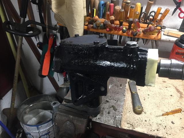

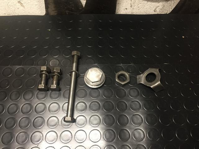

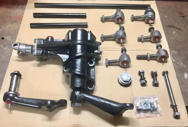

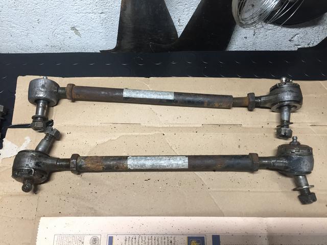

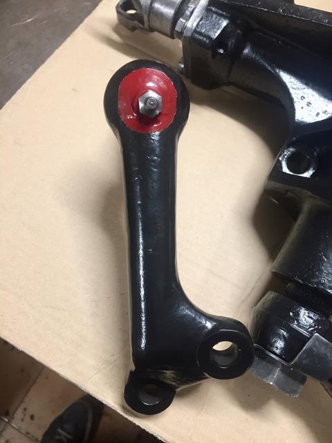

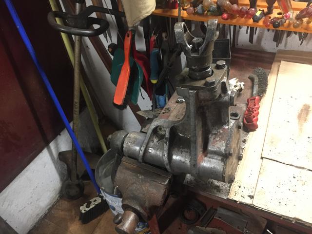

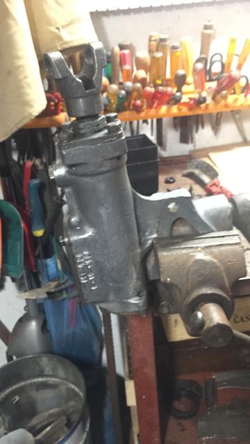

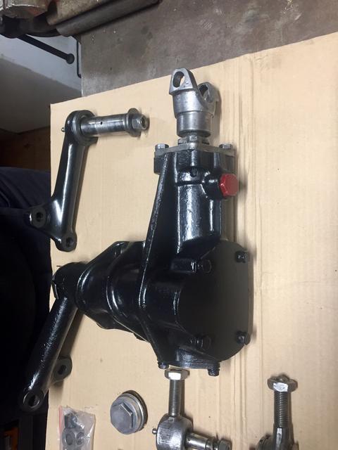

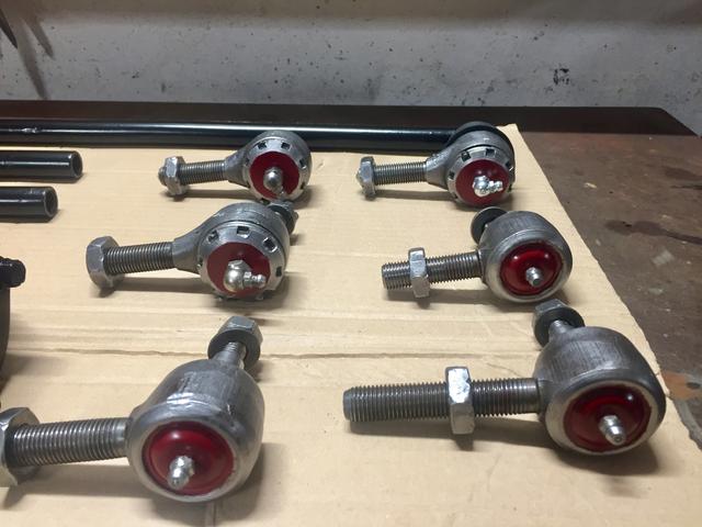

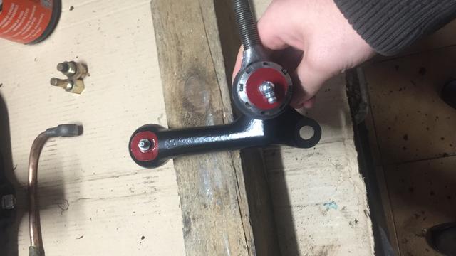

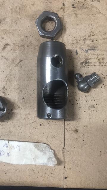

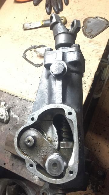

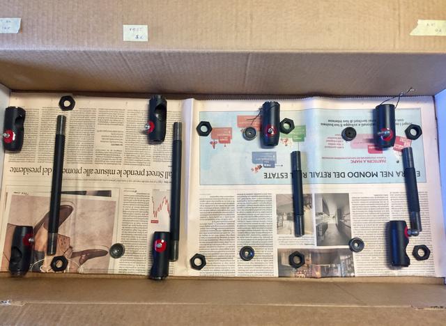

Dopo il differenziale anteriore, tocca alla scatola guida e ai braccetti. Fortunatamente la scatola non presenta alcun tipo di gioco e all’interno è tutto in ordine. All’esterno invece solo un bel po’ di sporco accumulato in 70 anni, per quanto riguarda le testine, purtroppo solo 3 sono ancora originali, di tipo regolabile e non presentano gioco, come anche le altre. Per il momento rimonterò queste in attesa di ritrovare le 3 rare testine originali mancanti.
Sulla scatola, dopo una accurata pulizia, ho passato 3 mani di nero opaco, come previsto in origine, ho portato a metallo il mozzo sul quale ho passato un paio di mani di trasparente. Il tappo di carico dell’olio rigorosamente rosso.
Per le testine, che in origine erano a metallo, le ho spazzolate, ho dato il rosso che identifica i punti di ingrassaggio e poi due mani di trasparente.
Sono riuscito a trovare anche delle cuffie adattabili originariamente destinate alla Fiat 1100.

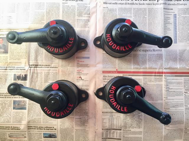

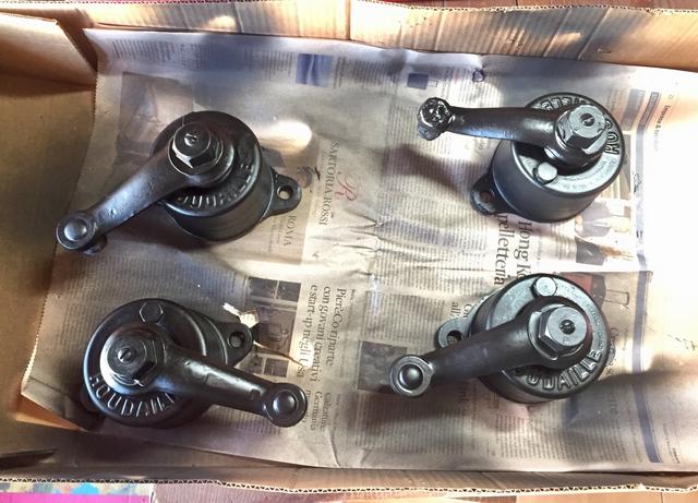

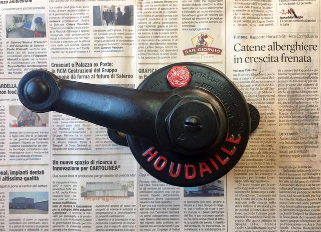

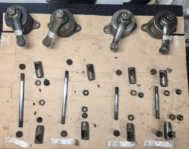

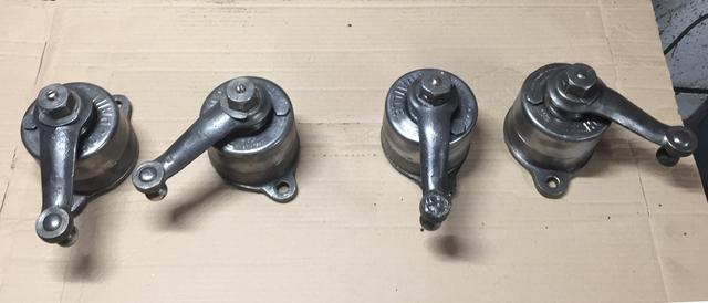

E poi tocca agli ammortizzatori idraulici a stantuffo rotante Houdaille. Per fortuna ancora efficienti e completi. Come al solito una bella pulita fino a metallo, trattamento antiruggine e nero opaco come previsto in origine. Dopodiché, le finiture rosse sugli ingrassatori, sui tappi di carico dell’olio e già che c’ero anche sulla scritta ( una piccola licenza).

Messaggioil 29/12/2019, 16:02
Che spettacolo per gli occhi… :D
Messaggi: 26028
Messaggioil 29/12/2019, 19:50
Cosa mi sono perso !! Che spettacolo anche di restauro !!!!
