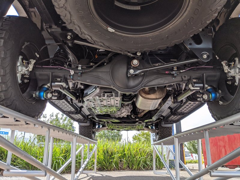

Il Ranger l'ho preso a dicembre 2019 e venduto a dicembre 2023. Una delle poche auto delle quali non ho sentito minimamente la mancanza... Angoli di attacco e uscita scomodi (per andare in deserto devi togliere il paraurti e lasciarlo a casa, altrimenti lo strappi via), tenuta di strada al posteriore pietosa (ho caricato stabilmente 5qli di piastre in ghiaino lavato per renderla appena decente/non pericolosa), Centraline/software problematici (ogni 3 o 4 mesi si disaccoppiava il cambio dal motore e la macchina andava a strappi sui cambi marcia, Ford non ha saputo risolvere definitivamente il problema) Perdite di olio (piccole per carità) fin da nuova. Le gomme Bridgestone di serie si sbriciolavano (saltavano via pezzi di battistrada) e a 15000Km ho dovuto cambiarle. Non so come sia il modello nuovo, ma per quanto mi riguarda, la mia era tanto bella da vedere quanto deludente nella sostanza.
Michele
Def 90/300
mikeba
Messaggi: 1021
Località: Udine
Messaggioil 11/07/2024, 10:39
Forse avevi il ranger normale. Il Raptor è un'altra macchina. Ha un reparto sospensivo quasi da corsa, con 4 ammortizzatori coilover, non con le balestre come il ranger classico e i tamburi posteriori.
Non so perché i pick up rimangono a mio avviso obsoleti, il Defender su questo ha fatto scuola, ma non hanno studiato in molti
Messaggi: 3972
Messaggioil 11/07/2024, 10:43
E ha il tanto vituperato Watt.....di cui è dotata da sempre la D2. 8-) :mrgreen: :D
Messaggioil 11/07/2024, 12:13
Esatto, mentre il bronco se non sbaglio, che è più votato al fuoristrada a 360 gradi, ha un 4 link posteriore
