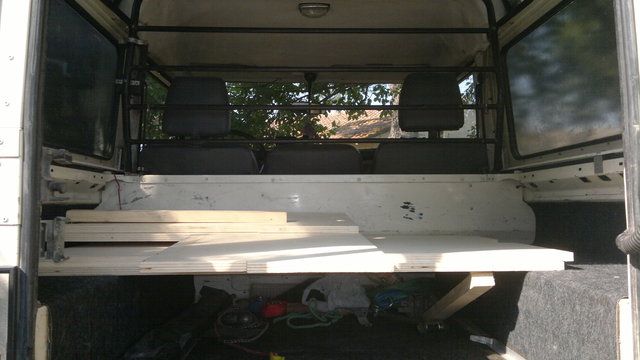

Allora prese le misure e buttato giù il progetto:
pianale costruito in multistrato da 20, costituito da 4 pezzi(i due davanti incernierati tra loro per comodità) a incastro...
Quindi:
Fase 1: che per comodità chiameremo "fase della pulizia suprema". Per la prima volta in 27 anni sono stati accuratamente lavati gli interni con acqua e varechina. Durante questa fase, durata circa 3 ore, sono stati rinvenuti nei meandri della Land 13 specie viventi, di cui 2 si pensavano estinte, e una ancora sconosciuta :lol:
Fase2: fase del " chi rimane in mezzo alle b***e?" la risposta è: la griglia divisoria e il sedile centrale... Dato che mi piace star tranquillo quando viaggio, ho voluto mantenere tutto quindi la griglia è diventata asportabile( due farfalle sui bulloni in alto e due manopole ricavate dalla vecchia pompa della piscina in basso), invece il sedile centrale è diventato "estraibile"...Le foto spiegano meglio delle parole, comunque è stato tagliato e sui tubolari della seduta saldate due chiavi tubolare per candele(che fanno da femmina) nelle quali si infila il poggiaschiena

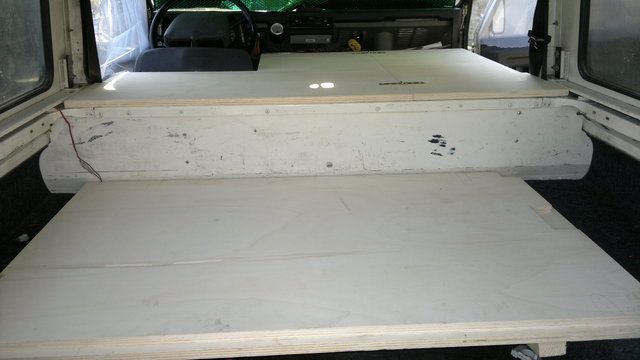

Fase3: "realizzazione del pianale". ho sfruttato come sostegni le sponde laterali che sporgono nel cassone e il divisorio tra cassone e sedili, ebbene sì, rimane un gradino di 2 cm tra corpo e gambe ma... non si sente quando dormi ;)
parte anteriore
i due pezzi sono incernierati, in modo che si possa spostare comodamente all'interno e aprirla senza troppi problemi, questa poggia sul sopracitato divisorio e su due zampe"pieghevoli", come da foto:
La parte posteriore è composta da due pezzi, inizialmente volevo incernierare anche questi, ma poi ho notato che lasciandoli solo a incastro erano decisamente più maneggevoli, così che è possibile spostarli anche dall'interno, così da creare una sottospecie di tavolino al chiuso. Sono stati sagomati così da far entrare motorino del tergicristallo e per rendere accessibile la maniglia dall'interno. Questi poggiano anteriormente sopra il pezzo sopracitato, posteriormente sulle sponde laterali più una zampa pieghevole centrale che sostiene tutti e due

Quindi il montaggio consiste in:
1-rimozione griglia e abbattimento sedili da sistemazione da viaggio
2-pianale anteriore
3-mezzo pianale posteriore
4- ultimo pezzo pianale posteriore e materasso(che durante il viaggio sarà arrotolato e legato con tutte le lenzuola)
5- tendine e zanzariere varie e....buona notte ;)
Ovviamente l'ho provato appena finito e per comodità l'ho promosso a pieni voti, unica pecca è quella maledetta griglia che va per forza tirata fuori per montare il tutto, ma direi che è una pecca accettabile...
