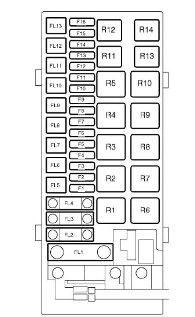

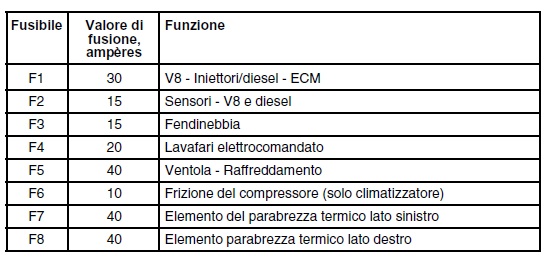

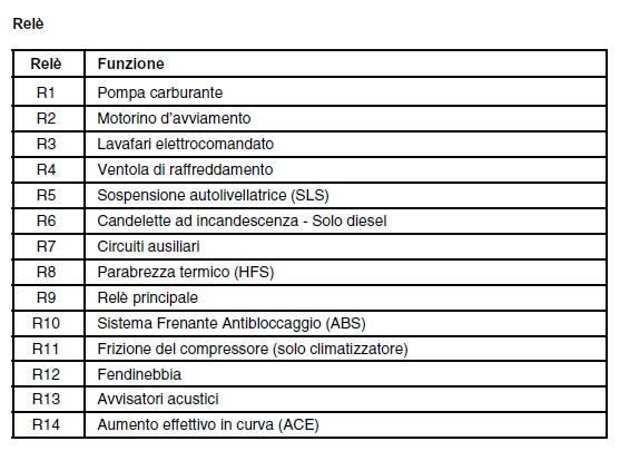

il relè c'è già e lo verifichi nella scatola relè.
togli il finto pulsante sulla plancia e dietro troverai un connettore volante (mi sembra sia verde).
aggiungi il pulsante e sei a posto

Pulsante grigio (faro quadro) YUG102550
Pulsante nero (restyling) YUG000750PUY
Relè nero (teleruttore, normalmente aperto) AMR5293 o YWB101300

Nella mia il relè non c'era e ho dovuto aggiungerlo...
