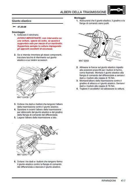

Intanto ingrassa la crociera e il tratto "estensibile".
Prima di smontare albero...mi raccomando SEGNA LA POSIZIONE...in modo da rimontarlo bene.
Il rotoflex ha un verso ben preciso e univoco di montaggio!
Nel manuale officina è ben spiegato anche graficamente. ;)

Grazie!
Avevo già in programma di ingrassare tutto perchè è molto più comodo che incastrarmi sotto all'auto però volevo togliere tutta la "morchia" vecchia presente all'esterno delle crociere... è comunque massa rotante non equilibrata, per quanto poca :D ... Grazie per le immagini le avevo trovate in altri post simili sull'argomento... Alla mia veneranda età stò finalmente imparando a studiare prima di mettermi all'opera
