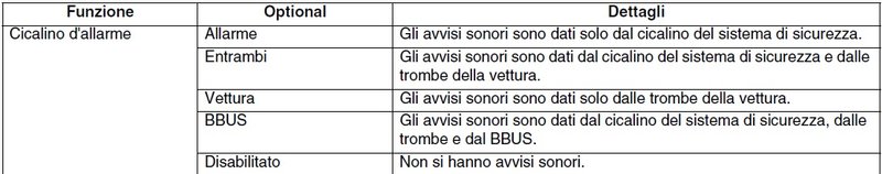

Prova a controllare impostazioni in BCU....magari è ancora attivo come "suono" dell'antifurto.
A quel punto poi ci sarebbe da capire perchè ti suona l'allarme...così senza motivo...
