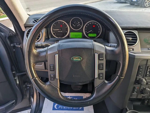

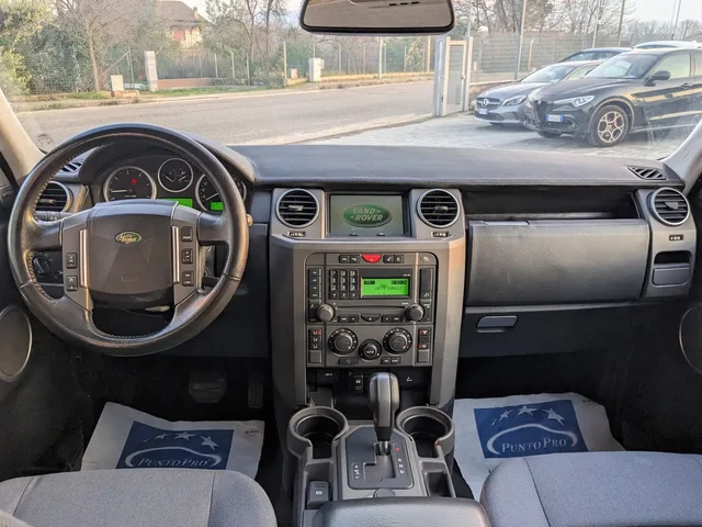

La D3 di questo annuncio https://www.autoscout24.it/annunci/land ... 18980432bb ha il cruscotto rivestito in pelle after-market.
A me sembra un bel lavoro, pulito, ben fatto e per niente posticcio.
In caso di scoppio di airbag probabilmente....probabilmente si strappa la pelle in quella zona....
Ecco le foto di cui parlo.
Messaggioil 26/01/2023, 11:23
anche a me sembra un bel lavoro....ma in caso di urto non vorrei sperimentare l'airbag lato passeggero....forse ci hanno fatto dei microintagli nelle zone di apertura non visibili in foto.
