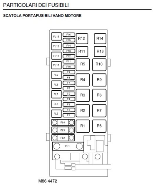

Buonasera ragazzi ho appena cambiato la pompa del carburante del Discovery 2 td5 del 2002 e Aylmer Motors mi ha dato anche un relè nero con il codice YWB10027L. Mi ha detto che quel relè e la pompa viaggiano insieme. Mi ha detto che se la macchina ce l'ha originale è di colore giallo. Io ho aperto la scatola fusibili nel vano motore ma ce ne sono 4 gialli e non so dove si trova il relè che interessa a me, qualcuno può aiutarmi? Dove dovrebbe trovarsi? È abbastanza urgente, lo vorrei cambiare in questo momento. Grazieee

E' il primo della fila centrale. Se lo togli non sentirai partire la pompa quando giri la chiave. ma se guardi sotto il coperchio nero che togli ci sono i simboli

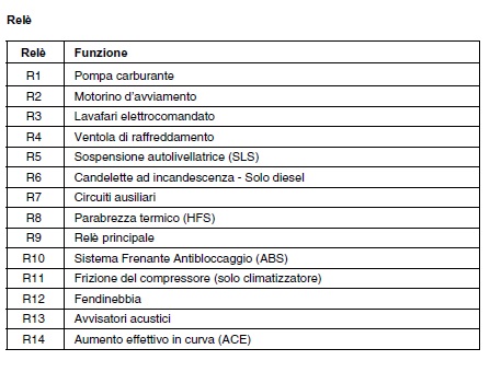

Qui sotto trovi schema scatola fusibili vano motore e relativa parte di legenda...con la dicitura... R1 "pompa carburante". ;)
Messaggioil 26/10/2024, 12:51
Grazie hai ragione però il fatto è che la pompa non si metteva in funzione la pompa nemmeno con il vecchio relè inserito, quindi non sapevo effettivamente quale togliere. Alla fine ho tolto quello giusto e l'ho sostituito e ora la pompa funziona. Scusate per il disturbo
