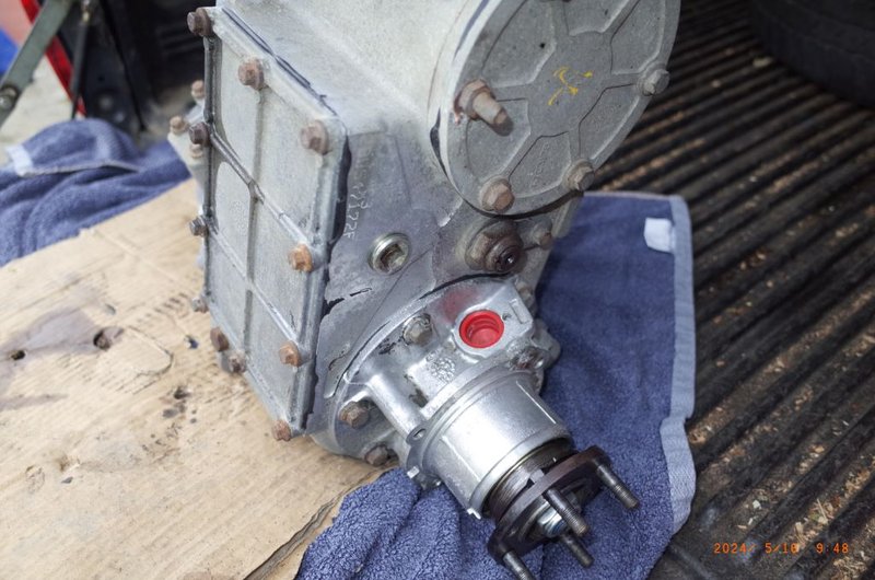

Se hai riduttore del 300 non dovresti avere il sensore di gamma, quindi la centralina non capisce quando sei in H o in L e non ti modifica il comportamento del pedale del gas (puoi ovviare a questa mancanza "inventando" un banale switch che intercetta i fili di quel sensore).
Con riduttore del 300, in generale, dovresti avere tutto il meccanismo a leveraggi; con riduttore originale D2 e leva originale o "analoga" hai sistema a cavi.

Mi sto confortando:
Il riduttore ha tutti comandi a cavo
Ha il sensore di gamma
Quindi a sto punto sarà di un td5... Forse di un defender

Se hai comandi a cavo....il meccanismo (e probabilmente il riduttore) è tutto originale D2.
Se hai riduttore def dovresti avere il sensore velocità presente (non collegato) o quantomeno un tappo al suo posto (in questa foto....tappino rosso).
Messaggi: 10810
Messaggioil 09/03/2025, 14:00
Quella è la flangia posteriore giusto? Dopo controllo, chissà che non si risolva anche questo mistero
