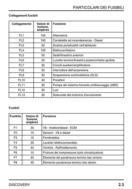

Purtroppo nel manuale uso e manutenzione i fusibili FL1-FL13 non sono descritti.
FL2 = Fusibile da 100A delle candelette accensione

Grazie Mattia, si in effetti lo scorso anno mi sono accorto che un paio di pipette candelette erano completamente andate(cotte da calore di 18 anni), in realtà l'avviamento avveniva solo tramite le 3 superstiti, allora le ho sostituite, ma non controllai il loro fusibile, ho controllato nel manuale se ci fosse qualche riferimento sul FL2, ma non ho trovato nulla, ad ogni modo grazie, si conferma che la Mucca , cmq và :lol:
