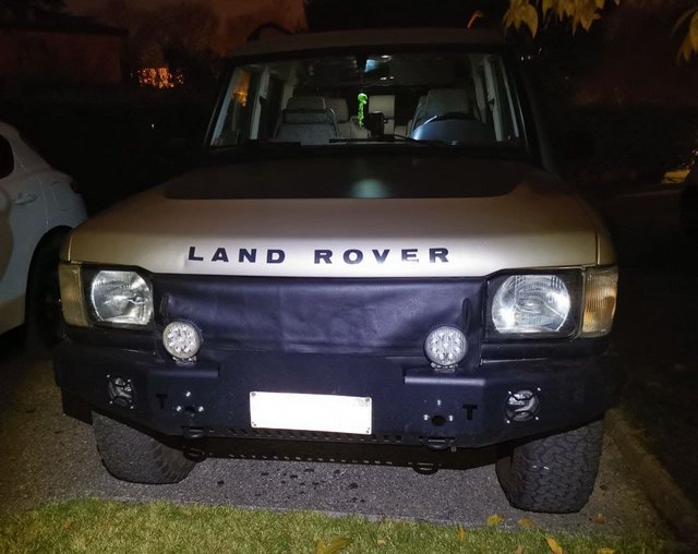

Ecco la D2 di Davide Taeniura....non mi sembra poi così spregevole, considerandone l'utilità e il breve periodo in cui verrebbe utilizzata.
Messaggioil 15/11/2021, 10:58
Ma si, sul fatto estetico ci si scherza sopra.. :D
Funzionalmente mi lascia dubbioso però, nel senso che non ci sono mezze misure, o tutto aperto o tutto coperto...
STRIKE1 * Discovery II Td5 '99 * Samurai 1.3ie JSA '92
strike1
Messaggi: 536
Iscritto il: 21/10/2020, 22:57
Località: Monfalcone (GO)
Messaggioil 15/11/2021, 11:01
Si, è vero, ma tanto lo abbasseresti solo in caso di basse temperature, diciamo sotto i 10, e li ti serve tutto abbassato. Prima di quelle temperature, non servirebbe, quindi, a mio parere, va bene così
Poi, secondo me, potrebbe tornare utile anche in altre situazioni: tipo l'attraversamento di un corso d'acqua...

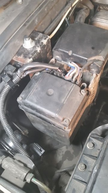

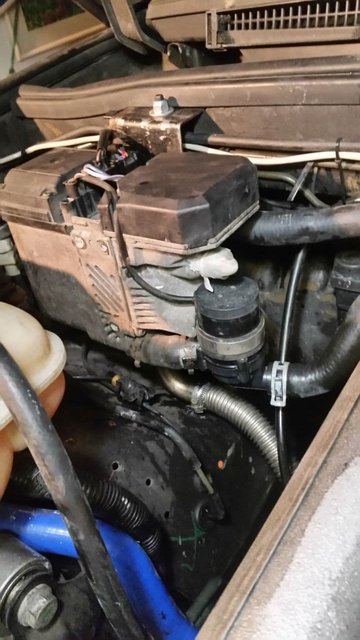

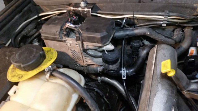

Qualcosa qui https://www.africaland.it/forum/viewtop ... 3&t=111879
https://forums.lr4x4.com/topic/102655-t ... -location/
Conosco ragazzi che l'hanno montato after market....ricreando l'impianto come fosse originale....
