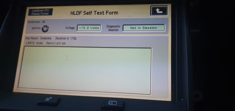

Messaggioil 22/02/2025, 17:13
Hai provato la diagnostica interna del MOST?
Inoltre puoi anche vedere la configurazione del tuo MOST se è corretta o è stata pasticciata dal precedente proprietario
QUi nei vari menu c'è anche la pagina di self test e se hai qualche codice errore (DTC) riportato può essere un buon aiuto per capire cosa non va
Messaggi: 3480
Messaggioil 22/02/2025, 20:13
Grazie per il connettore, purtroppo e sotto alla plastica del condotto del riscaldamento posteriore, appena togli la plastica del cambio trovi altri connettori.
Ho fatto solo diagnosi con idtool e di errori non ci sono.
Faccio test sullo schermo come da te suggerito.

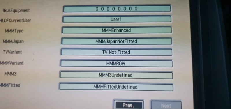

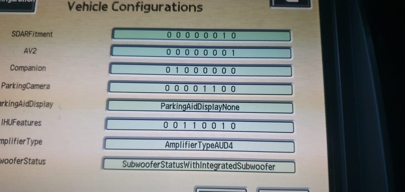

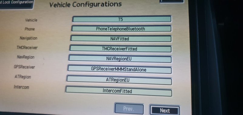

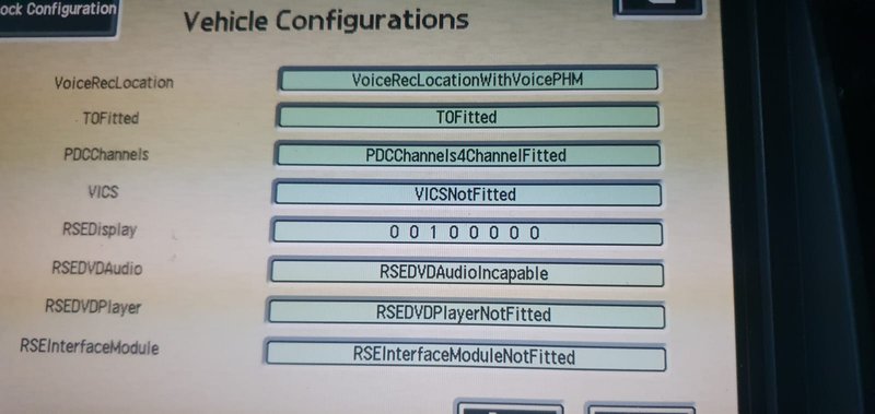

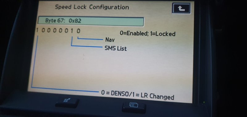

Messaggioil 24/02/2025, 9:56
Nessun errore ho chiesto a mattia di pubblicare le foto delle schermate.
Unico stranezza che ho notato e nel nome veicolo, t5 invece di l 319
ranger
Messaggi: 143
Iscritto il: 31/01/2015, 10:20
Località: piacenza
Messaggioil 24/02/2025, 10:23
Pubblico foto da parte di ranger.
