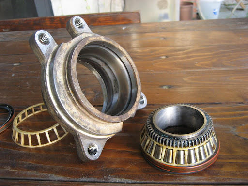

EPILOGO:
Il mozzo del Disco II è da considerarsi USA E GETTA (è impossibile sostituire i cuscinetti)

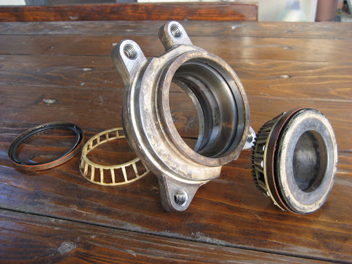

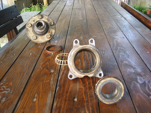

I fatti: questa sera ho scoppiato il mozzo, n officina con la pressa abbiamo estratto la flangia:
qui si vede la pista del cuscinetto interno ancora attaccata alla flangia, sotto si vede, a destra, il cuscinetto esterno ancora ingabbiato, sul retro, a sinistra, si vede il cuscinetto interno, i rullini sono caduti a terra al momento dell'apertura:
qui sotto si vede la ruota fonica dell'abs:

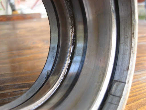

ed eccoci arrivati al vero motivo per cui la sostituzione dei soli cuscinetti risulta IMPOSSIBILE:
Capito? Il mozzo stesso "è" la pista dove scorrono i rullini dei cuscinetti, è un corpo unico, quindi è pensato per essere sostituito e non riparato. Adesso lo sò per certo e non per sentito dire!
Tra l'altro, se si pensa che i due cuscinetti hanno un costo di sicuro non inferiore a 100/120 euro l'uno, quasi quasi conviene spendere i 300 euro che costa il mozzo nuovo.
